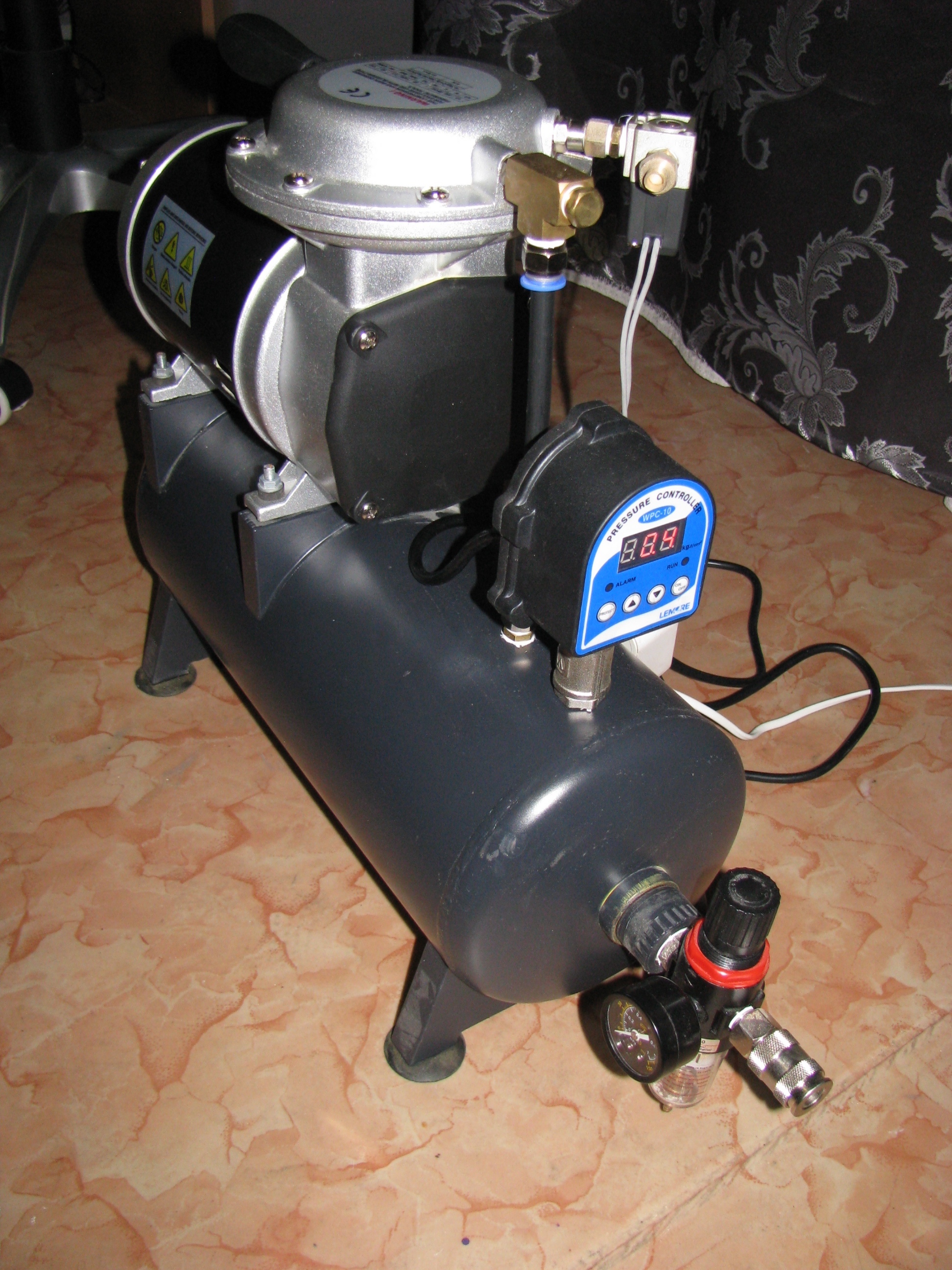

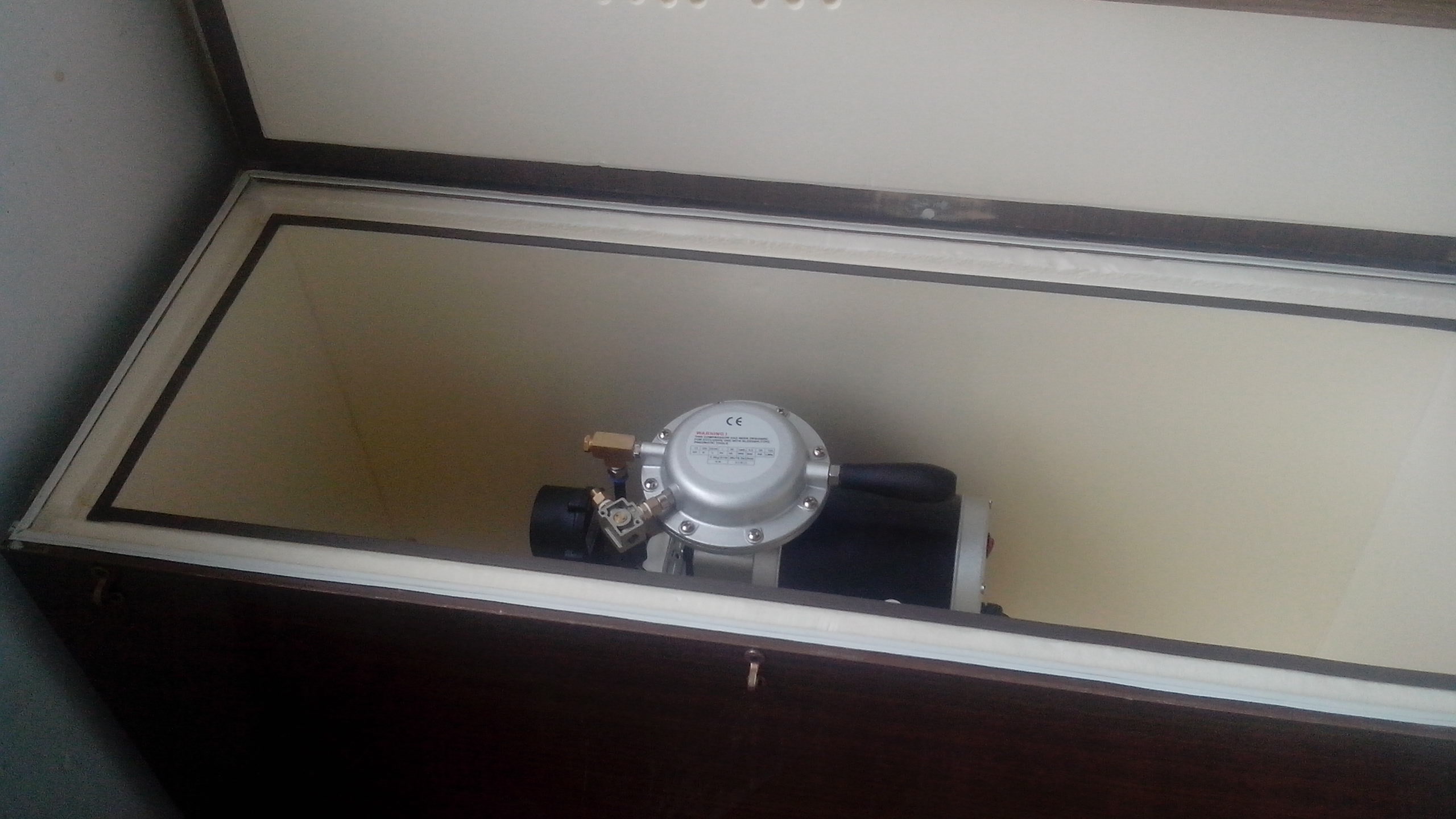

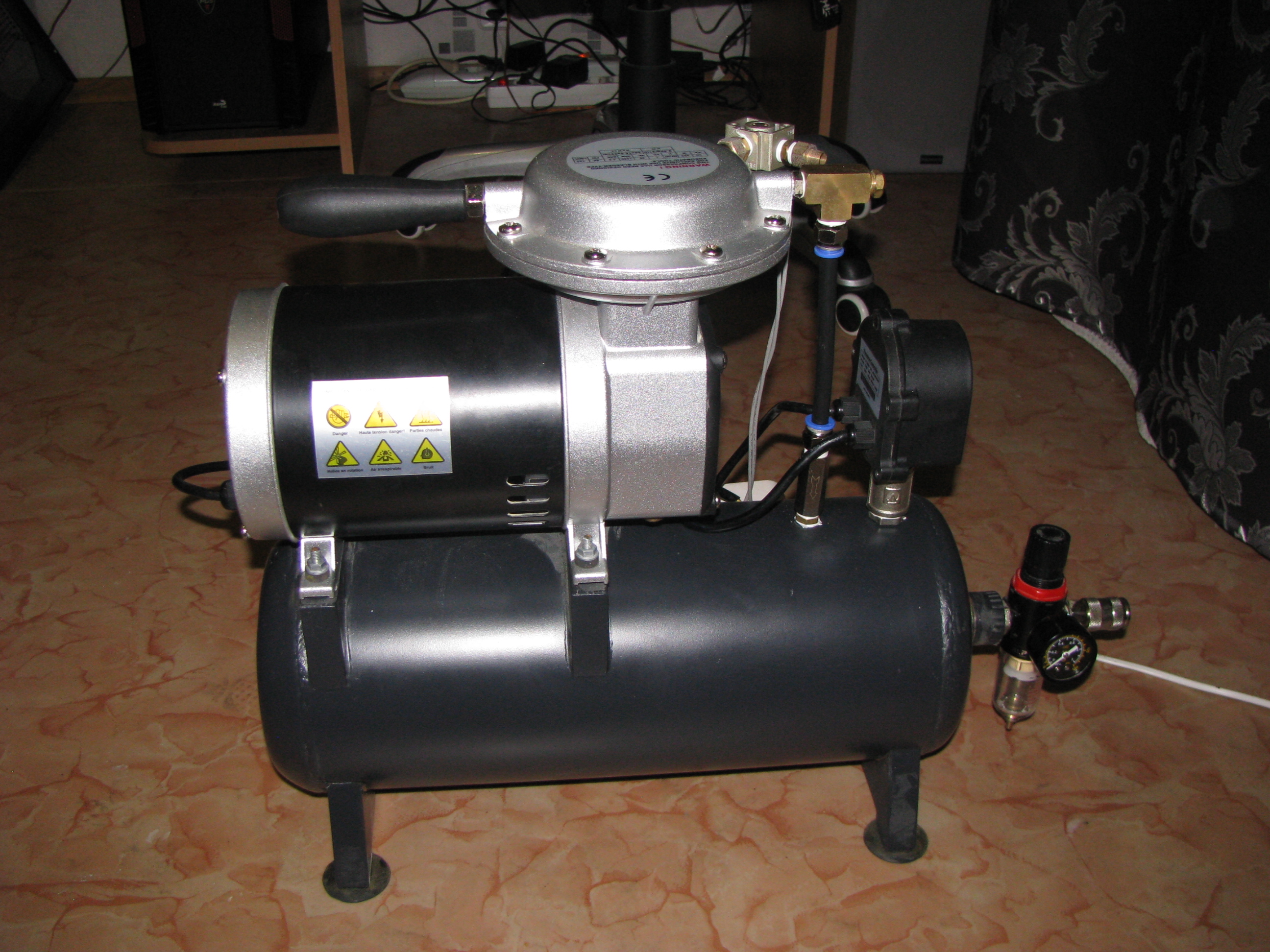

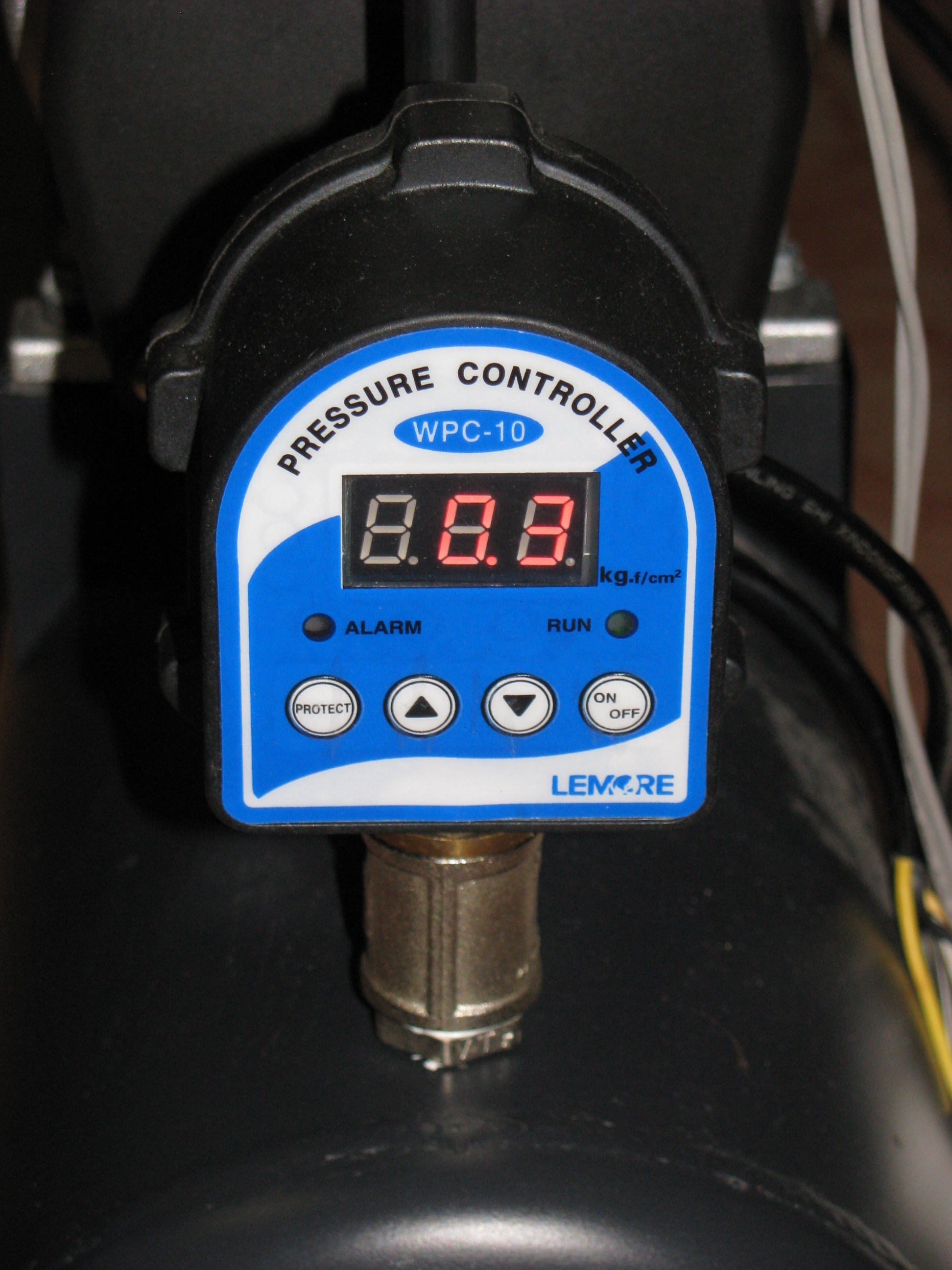

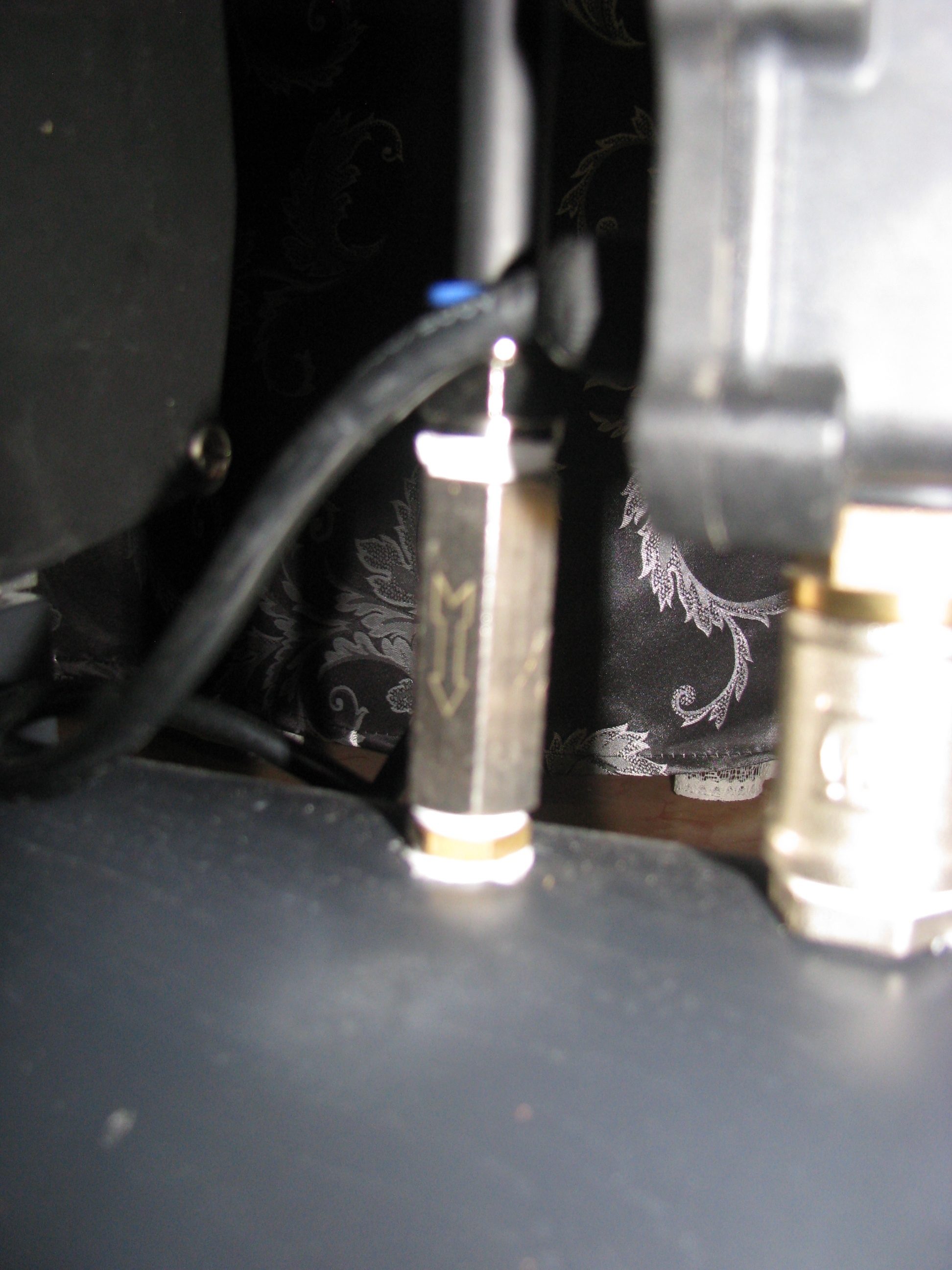

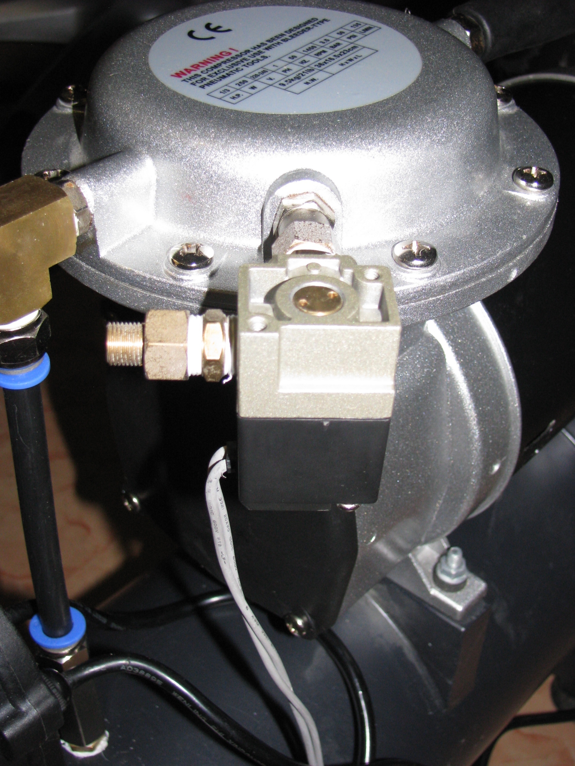

Делал себе похожий агрегат для аэрографа. Компрессор мембранный 3.5 атм. 150 л/мин. Ресивер - баллон огнетушителя (10 л). Реле давления электронное из Китая, повезло - купил по акции за 20$. Настройка включения/выключения от 0.1 до 10 атм. с дифференциалом от 0.1 атм. Выпускной клапан электромагнитный, тоже Китай. Обратный клапан на ресивере - Китай.
В общем получилось добротно, а главное ОЧЕНЬ тихо ( было целью). Компрессор стоит дома на балконе в чудо-ящичке). Проводил испытания в 2 часа ночи с открытой на балкон дверью - жена в соседней комнате даже не слышала.
Прикупил "пулик" низкого давления - нормально тянет.
