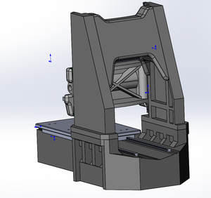

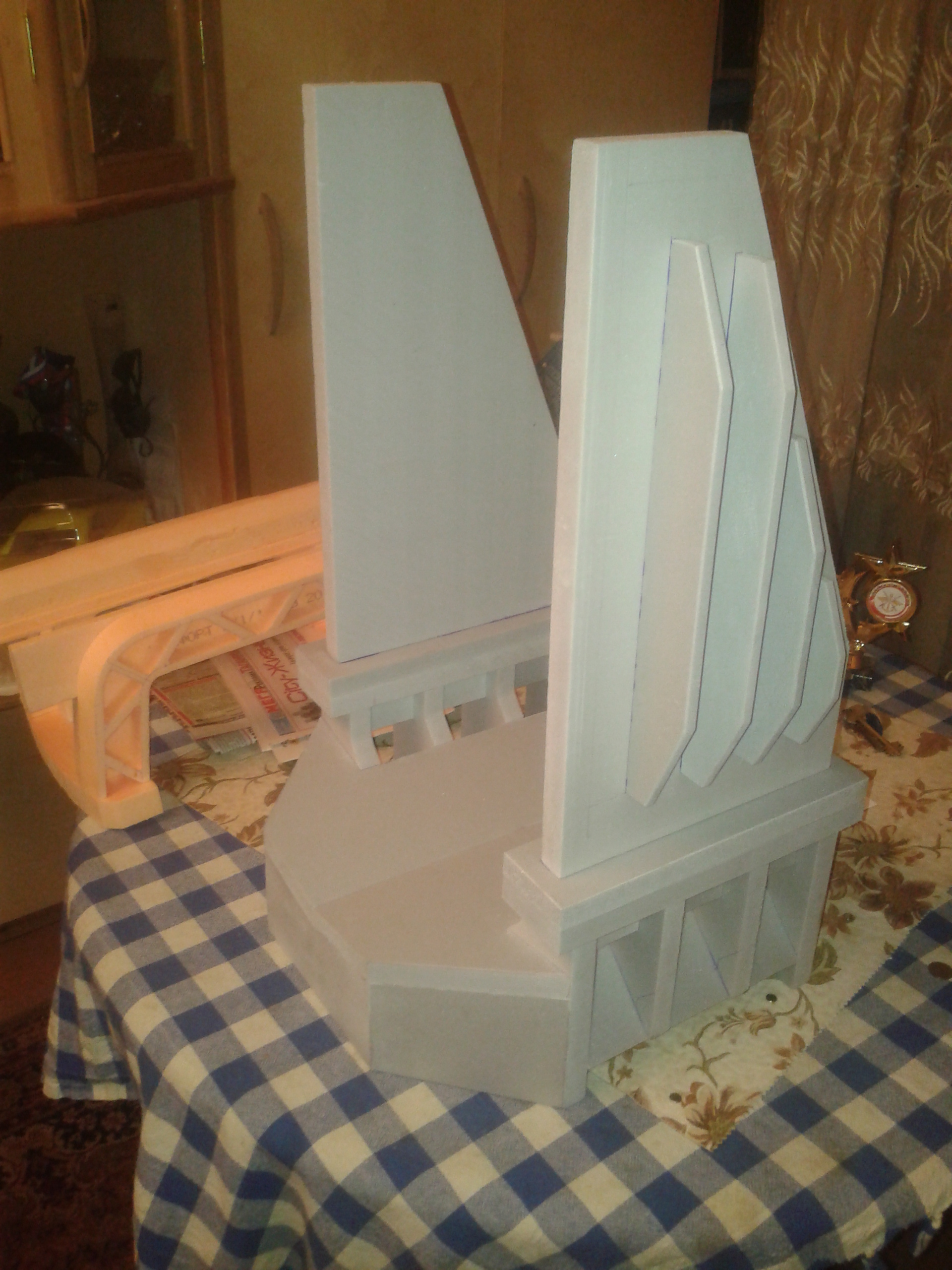

Работа с макетом и в солиде.
добавки в сборке.png (3222 просмотра) <a class='original' href='./download/file.php?id=116425&mode=view' target=_blank>Загрузить оригинал (174.73 КБ)</a>
Фото-0408.jpg (3222 просмотра) <a class='original' href='./download/file.php?id=116426&mode=view' target=_blank>Загрузить оригинал (1.09 МБ)</a>

Максим я пропустил твой пост № 100..... где там проблему увидел ? распиши ....

откуда решение поставить на 3 каретки?

Базовых поверхностей для опор ШВП не видать..

Из своей головы :hehehe: зачем там четыре точки? на каретке этой шпиндель фиксирован,плюс при такой конструкции уменьшил плечо от подошвы рельса по зет до оси шпинделя (две оси - 70 мм вылет) .Ход механический по у 230 мм .,больше пока и не нужно.

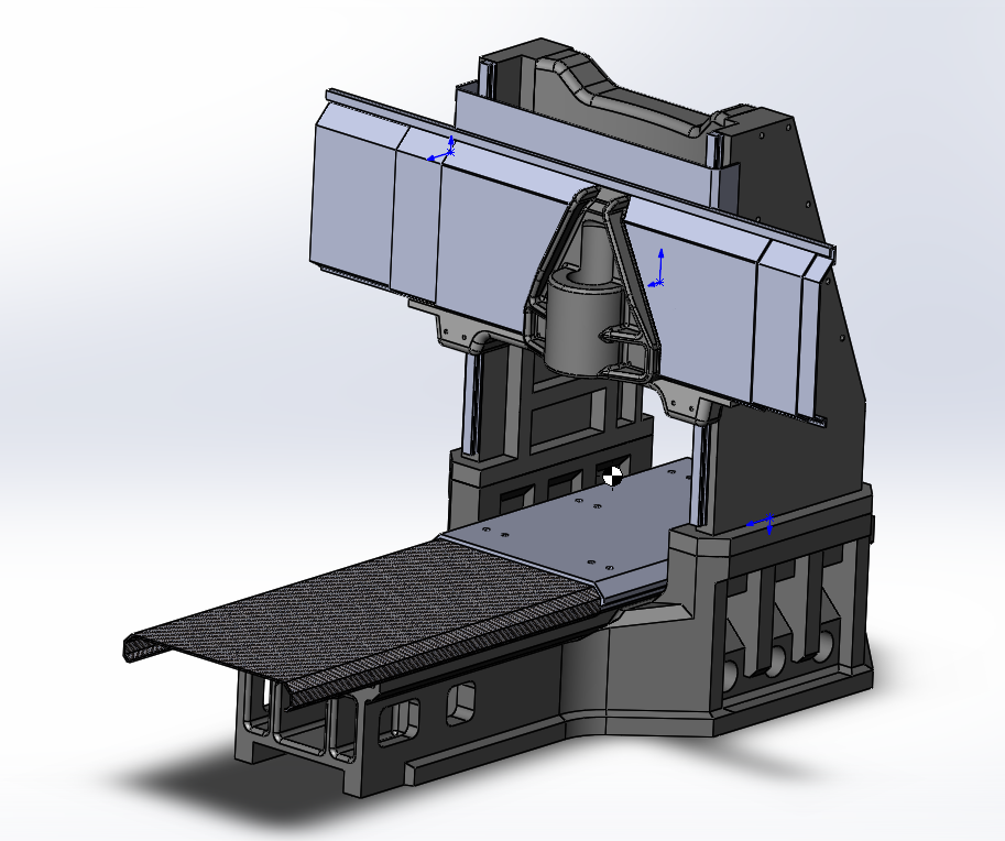

Защита будет или телескоп или просто - тупо щитки :hehehe: Парни кто возьмется модель погнуть ,пожмакать? :thinking:

защита должна быть сразу в проекте иначе дохлый номер.

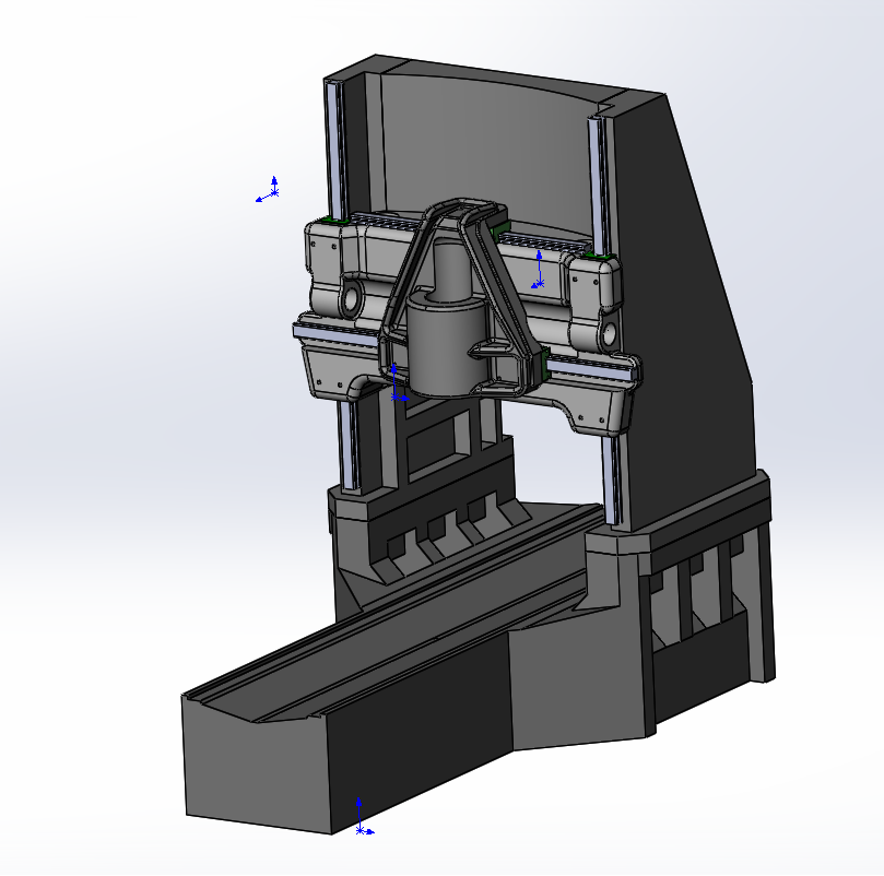

Вот вид сзади
добавка 2 сзади.png (3135 просмотров) <a class='original' href='./download/file.php?id=116774&mode=view' target=_blank>Загрузить оригинал (159.58 КБ)</a>

Да будет защита :hehehe: я не начну постройку пока проект не завершится (вплоть до мелочей). Виктор ща скину что есть.

Пока народ занят работой и мнет ппппатихооонечку мой станок прорисовываю защиту...вот фотка..защита по кругу телескопическая,на крайний случай можно и цельный щиток ставить...жрет место безмерно но просто и надежно.
Начало зашиты.png (2976 просмотров) <a class='original' href='./download/file.php?id=118478&mode=view' target=_blank>Загрузить оригинал (299.14 КБ)</a>
Re: Начало проекта фрезера по алюминию 400/250/125
А вертикальные рельсы?
Сообщение Chili »
занимаюсь...,завтра сделаю "ножницы" ,соберу модельку и дальше пристраивать в модель станка.
