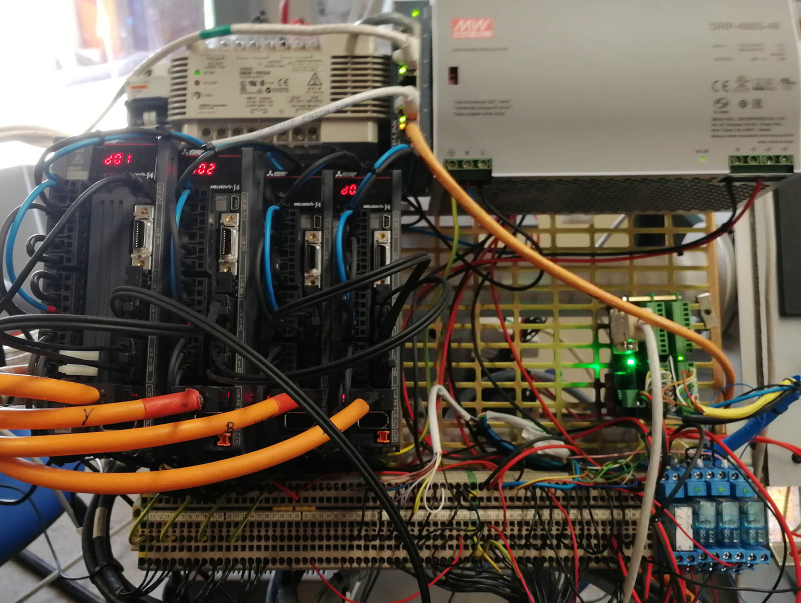

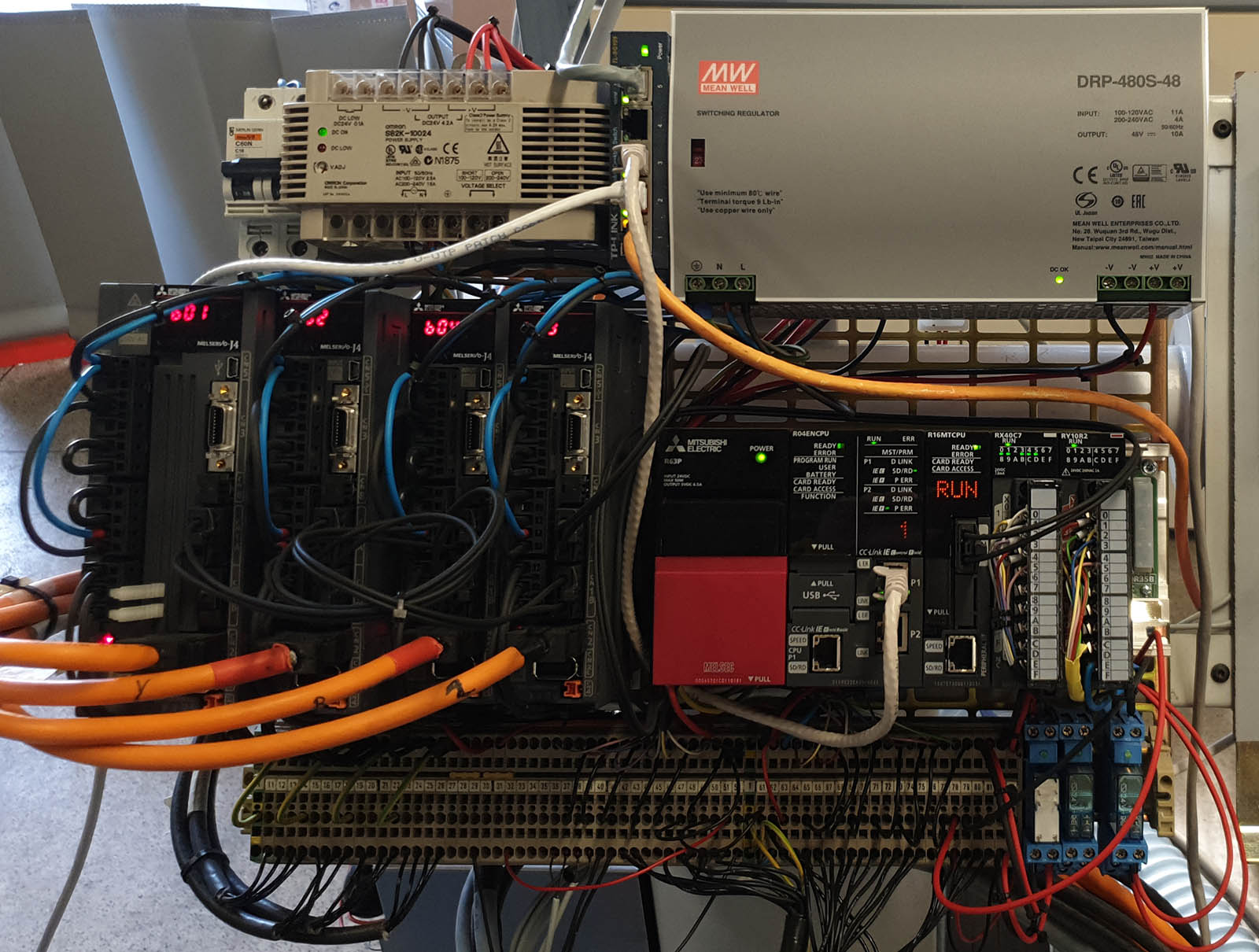

запустили тут машину интересную. выкинули красивые мицубисевские коробочки, заменили на комп с linuxcnc и пару колхозных платок - и все зажужжало как надо ;)
before.jpg (5856 просмотров) <a class='original' href='./download/file.php?id=160279&mode=view' target=_blank>Загрузить оригинал (271.34 КБ)</a>
after.jpg (5856 просмотров) <a class='original' href='./download/file.php?id=160280&mode=view' target=_blank>Загрузить оригинал (241.64 КБ)</a>
https://youtu.be/uX7a97LOoMM
https://youtu.be/PpT79N8y6aA

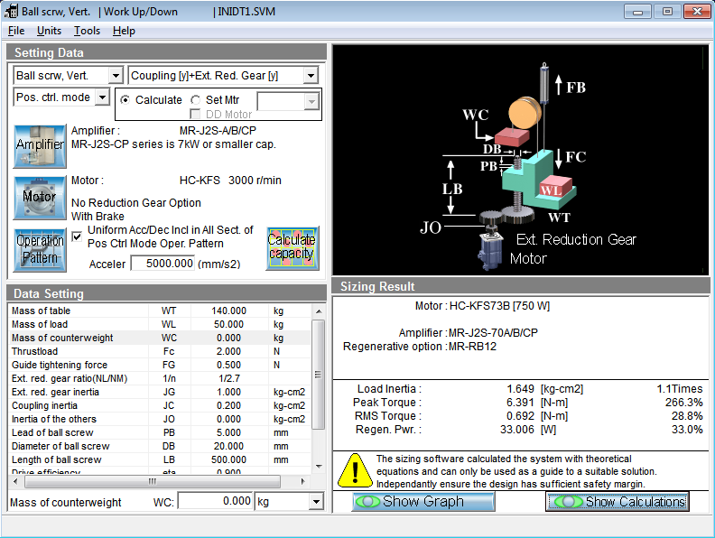

если это не станок для сверления печатных плат и ускорение по Z можно уменьшить, то, имхо, должно хватить. увеличение массы из-за редукции не должно повлечь радикального увеличения момента инерции и момента на моторе. а направляющие качения или скольжения?
update: вот из калькулятора. собственный момент инерции ШВП ф20 длиной 500мм в 4 раза превышает момент инерции, создаваемый перемещаемой по этой ШВП массой 190кг...
PB Lead of ball screw 5.000 mm
DB Diameter of ball screw 20.000 mm
LB Length of ball screw 500.000 mm
WT Mass of table 140.000 kg
WL Mass of load 50.000 kg
5.Inertia of ball screw = 0.613 [kg-cm2]
6.Inertia of Table & Load = 0.165 [kg-cm2]
motsz.png (4715 просмотров) <a class='original' href='./download/file.php?id=167599&mode=view' target=_blank>Загрузить оригинал (60.46 КБ)</a>

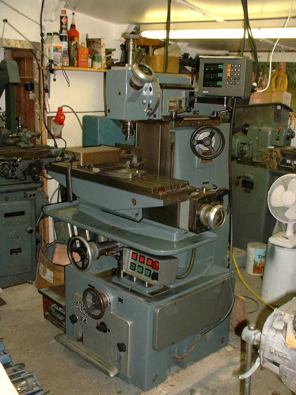

Не, совсем не для печатных плат )
Вот такое вот швейцарское чудо Aciera F4 (фотка не моя)
Aciera-F4.jpeg (4714 просмотров) <a class='original' href='./download/file.php?id=167600&mode=view' target=_blank>Загрузить оригинал (129.86 КБ)</a>
За инфу спасибо, интуитивно трудно в это поверить, но похоже что так. Хорошая новость! )
Re: Контроллер YSSC2P для серво Mitsubishi SSCNET-II (MR-J2S
alex_sar писал(а):Вот такое вот швейцарское чудо Aciera F4 (фотка не моя)
У него ж лёгкая пиноль есть - приделать ей привод и сделать составную ось, чтобы мелкие и быстрые перемещения отрабатывались пинолью, а стол её догонял по мере возможностей...

Даже и не думал о таком ) Идея интересная, но пиноль всё же хочу ручной оставить для сверления. И ещё есть мысль сделать его двуголовым (прикрутить на шпиндель сбоку 80мм китайца для мелочи).
