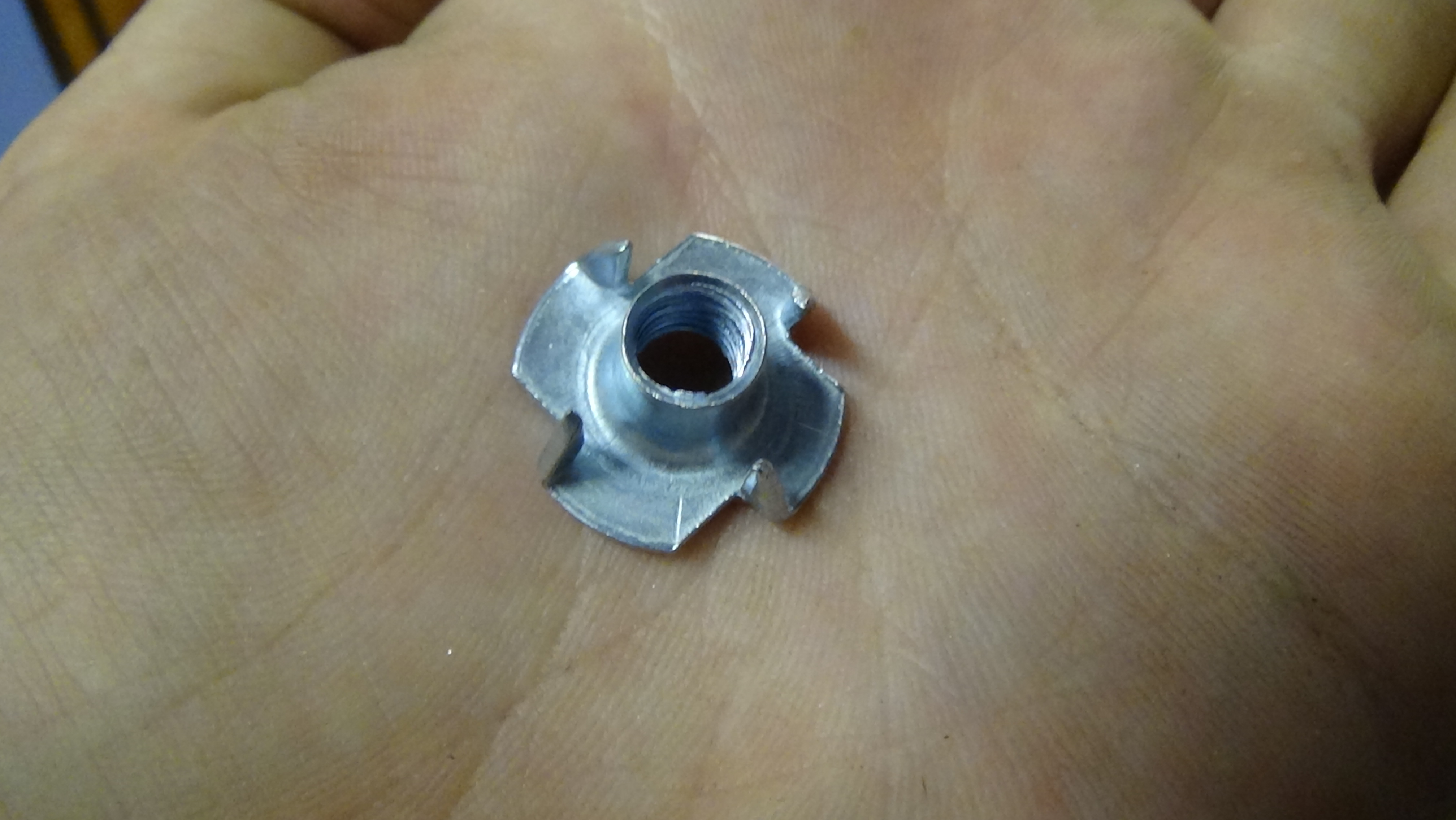

Стол пока сделаю из фанеры - как временный вариант. Т-слот будет, но потом
Для прижима заготовок - врезные гайки на М6. Сетка отверстий на столе 90*90мм

Уже делали с такими гайками, Евгений?
П.С. Гайки эти на столе из дсп или толстой фанеры держат отлично.если вставляя их мазануть немного клеем резиновым моментом.то и от вибраций не вываливаются.

Они забиваются стружкой.

А что стружкой не забивается ? Впрочем я ставил с резьбой М6 для фиксации деревяшек. Всегда пробиваются вкручиванием болта .Специально чистить за 2 года не пришлось. По мне так единственный минус,что нельзя сдвинуть быстро ,приходится постоянно выкручивать 4 винта М6*100 полностью при смене положения заготовки.Т-паз был бы удобней в этом плане.

AVK74
Я в стол на 4мм ставлю гайки.
Никогда не забивается.
Сдвинуть быстро можно если делать соответствующие крепления.

Сейчас поясню.
В сей станок, при его бюджетности, заложены грамотные идеи, позволяющие максимально использовать преимущества конструкции с двумя швп по X.
И, как следствие, получить стол без провисания.
Стол имеет поддерживающие опоры (балки), которые являются элементами конструкции рамы станка (поперечный набор рамы) => опоры автоматически блокируют убор стружки из части гаек => через некоторое время часть гаек окажется "выключенными" из работы, т.к. пробить болтом её не удастся.
Стол с такими гайками работает удовлетворительно в тех конструкциях, где имеется свободное пространство под столом по всей поверхности.
Но, в этом случае придётся мириться с его провисанием. Это конструкции с одной осью по х c подвижным порталом.
Резюме.
Решение не соответствует возможностям станка.
Гайки 4 мм.
Любопытно посмотреть.
Я использую прижимы с ботами м4, м5, м6. Но у меня т-паз. Гайки 4 мм живут у меня недолго.

Udjin писал(а):Гайки 4 мм.
Три года полет нормальный, отверстия глухие, стоят закладные втулки M4.

Это вытяжные гайки-заклёпки. А какая конструкция стола? Cталюка-дюралька?
Re: Бюджетный станок 1100*680 по алюминию
Добавлено: 23 авг 2016, 20:13
AVK74
Фанера
Добавлено: 23 авг 2016, 20:15
Udjin
Как с прокручиванием боретесь? Локтайт?
Любопытно глянуть на стол такой в сборе. Учитывая что отверстия глухие .. любопытно.

Посадка с натягом + мажу жидкой канифолью перед установкой.

С врезными гайками до этого работать не доводилось. В забитии стружкой конечно ничего хорошего нет. Можно конечно продувать компрессором - он у меня есть.
Если работы будет много - не задумаваясь возьму Т-слот. Ну а пока поработаю на таком.
Стол с гайками мне обошелся примерно в 2 000 руб
Стол такого же размера с Т-слотом с одним пазом в шине обойдётся примерно в 9 000 руб
