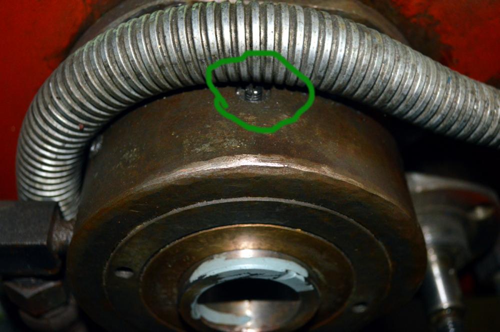

Re: Установка ЧПУ на 16И05АФ10
Сделай фотку сзади шпинделя, посмотрим как там оно
pkasy
Сообщения: 1129
Репутация: 45
Откуда: Владивосток
Сообщение pkasy »
да там нечего фотать!
из гидромуфты ( неподвижной ) торчит кусок шпинделя.
выступает из гидромуфты на 6.6 мм! диаметр 49.8
вот и думаю, хватит ли мне 6 мм, чтобы зацепиться. планирую фрезернуть такой шкиф.

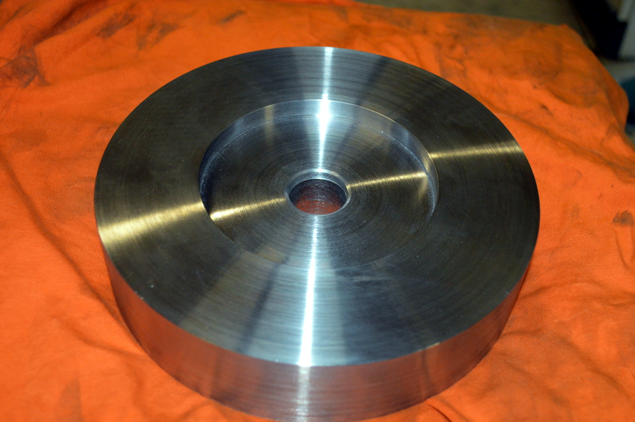

Сообщение pkasy »
Инструментальный диск.
DSC_0106.JPG (3749 просмотров) <a class='original' href='./download/file.php?id=85388&mode=view' target=_blank>Загрузить оригинал (645.92 КБ)</a>
pkasy
Сообщения: 1129
Репутация: 45
Откуда: Владивосток
Сообщение pkasy »
nik1 писал(а):Сделай фотку сзади шпинделя, посмотрим как там оно
вот подходящая фотка.
вот та деталька, которая с потеками краски и есть выход шпинделя и все остальное неподвижно и только лишь этот маленький кусок вращается.
DSC_0075.JPG (3748 просмотров) <a class='original' href='./download/file.php?id=85391&mode=view' target=_blank>Загрузить оригинал (75.03 КБ)</a>
Нормальный выход
у тебя энкодер вроде будет?
Тогда целяй сюда зубчатый шкив и выводи ремень в доступное место для установки энкодера
естесно второй шкив ставить не на вал энкодера , а через промежуточную муфту

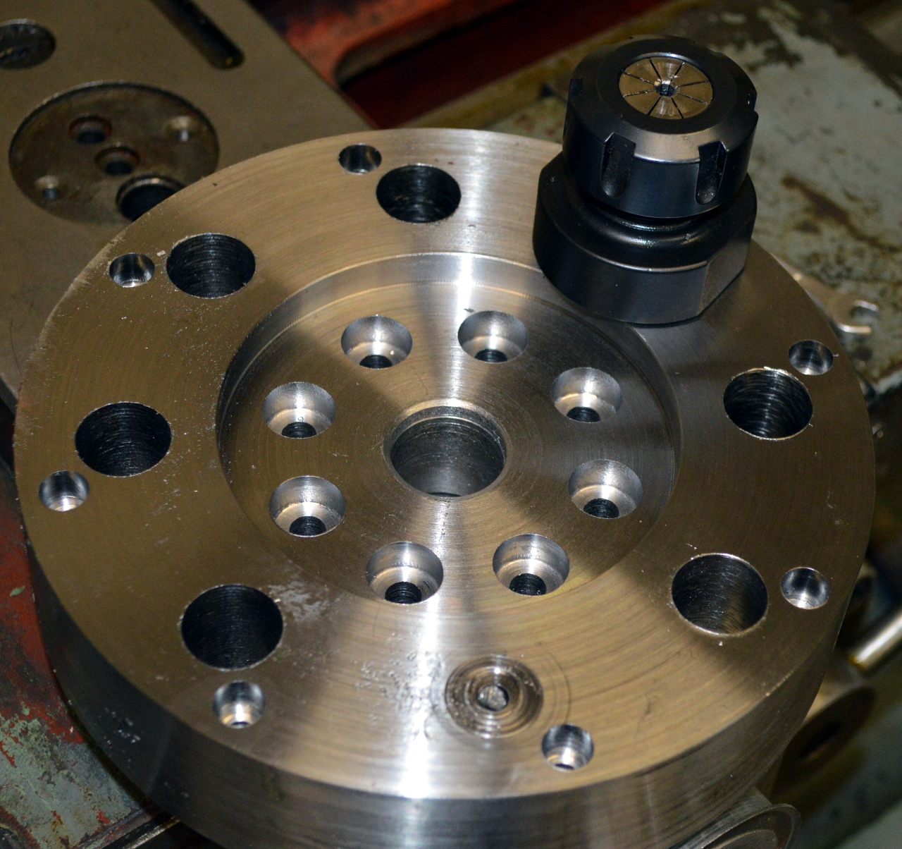

Сообщение pkasy »
инструментальный диск с приваренным кобальтовым сверлом на 6.
примерил цанговый зажим VDI20 ER25.
nik1, а из чего сделаны опоры для охлаждайки? торчат из диска, диаметр 10 мм. ты вообще охлаждайку через диск гоняешь?
DSC_0113.JPG (3668 просмотров) <a class='original' href='./download/file.php?id=85556&mode=view' target=_blank>Загрузить оригинал (956.42 КБ)</a>
Марку железа не знаю, но не особо твердое
сож пока нет, еще не делал кабинет
