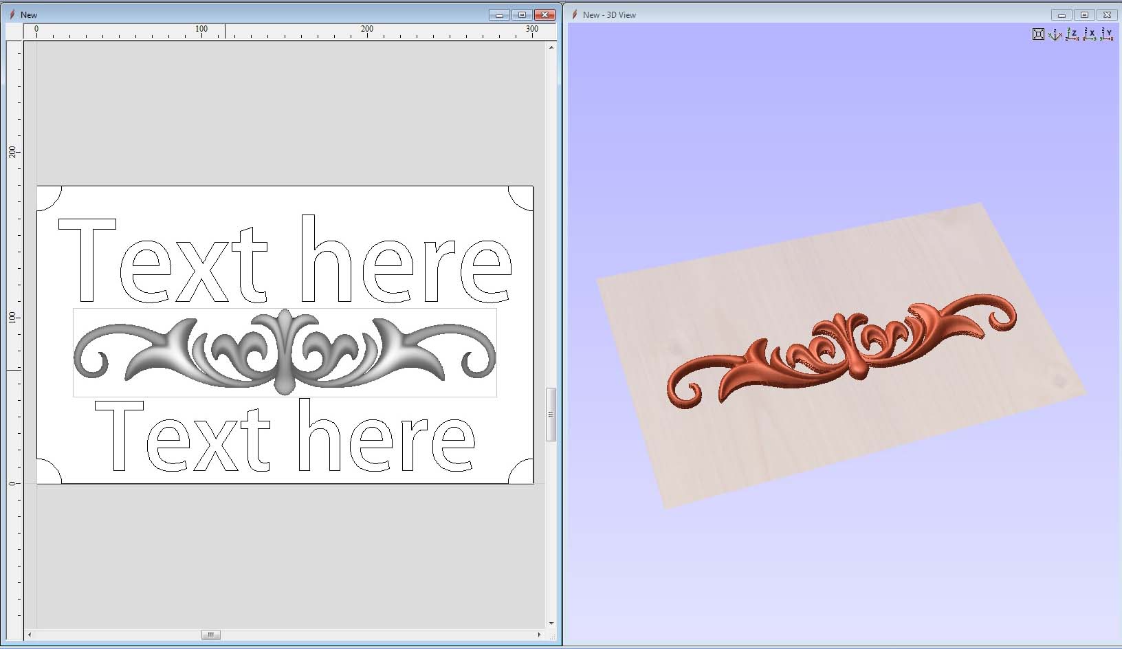

созрел еще один вопрсо по Aspire.
есть ыед модель, открываю, накладываю на проект где объемные буквы вырезаются через "покет". но получается что либо модель либо буквы, что-то одно, а второе всегда срезается :(
как грамотно совместить выборку букв и 3д модель ? никто не в курсе ?

sertix
Скриншот приложи своего творения, и что ты хочешь получить опиши.
Re: Vectric VCarve
Добавлено: 23 ноя 2012, 07:38
evgenyjp
sertix писал(а):Скриншот приложи своего творения, и что ты хочешь получить опиши.
хоцца примерно вот так
model1.jpg (5154 просмотра) <a class='original' href='./download/file.php?id=9633&mode=view' target=_blank>Загрузить оригинал (118.12 КБ)</a>
а получается вот так
tex1t.jpg (5154 просмотра) <a class='original' href='./download/file.php?id=9634&mode=view' target=_blank>Загрузить оригинал (134.79 КБ)</a>
ну или если выделить только модель и нажать 3д обработка, тогда текст срезает.
как правильно скомпоновать чтоб и текст и модель ? высота текста 5мм а у модели 12мм.
Re: Vectric VCarve
Добавлено: 23 ноя 2012, 09:29
sertix
Тебе нужно получить что то типа этого? Пиши по порядку свои действия и я скажу где ты ошибся, В моем примере сделана рамка так же как я описывал ранее, добавлен обыкновенный текст и поднят на нем рельеф, потом добавлена STL модель монеты, все действия выполнялись методом Add в Modeling, обработка 3D Finish Raster.

Re: Vectric VCarve
Добавлено: 24 ноя 2012, 15:47
sertix
Ну примерно так
Re: Vectric VCarve
Добавлено: 24 ноя 2012, 17:42
evgenyjp
sertix писал(а):Ну примерно так
аа, теперт понятно, в етом и была моя ошибка :) я то делал "покетом" по векторному тексту как в VCarve.
спасибо ! теперь все работает ! :good:
