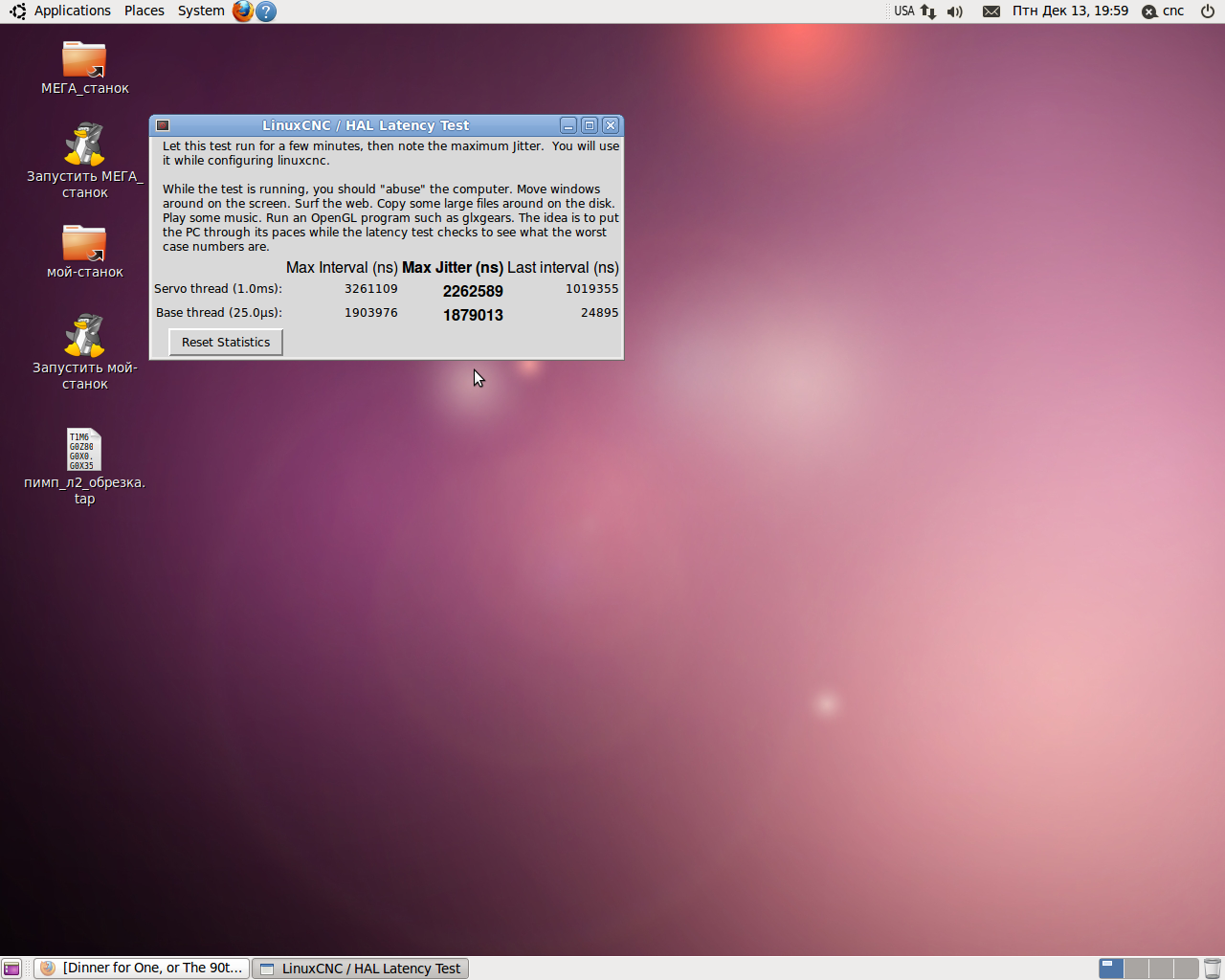

Всем форумчанам доброго времени суток.
Решил попользовать Линух, откопал в закромах комп
Проц: Сore2 Quad Q6600 2.4 Ghz
Память: 4 Gb
Видяха: GeForce 8600 GT 512 Mb
Мать : MSI P43-Neo-F http://www.newegg.com/Product/Product.a ... 6813130229
Установил второй системой Ubuntu
никогда раньше Линуксом не пользовался, посему просто скачал образ по ссылкам из прикреплённых топиков
Пока просто установил как установилось - автоматом.
Сразу же запустил латенси тест(естественно машину погонял на разных задачах)
и он поработав выдал следующее:
Screenshot.png (5827 просмотров) <a class='original' href='./download/file.php?id=22314&sid=5a3e4cbae61e9d324ce0e0c5b19f7535&mode=view' target=_blank>Загрузить оригинал (611.38 КБ)</a>
Как я понимаю это не очень хорошие результаты
плс ткните меня носом куда смотреть и чего настраивать.
Надеюсь написал куда надо.

Starik
для начала, поменять драйвер видео. nvidia<->fbdev<->vesa<->nouvou или как он там...
если не поможет -- попытаться запретить SMI, тут проскакивало как (дописать загрузку модуля в старт реал-тайма).
если не упадет до 15-20 тыс, то зарыть там где откапал, или использовать для игрушек.

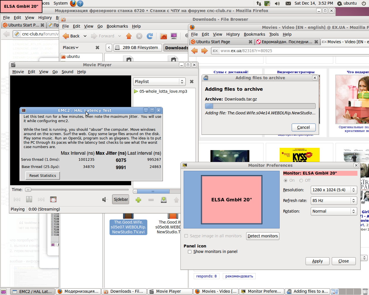

Решил для вящего эксперимента запустить с ЛивСиди свой основной комп на котором работаю - чего оно покажет, интересно ведь.
Гонял часа полтора,результат весьма вдохновил и приятно порадовал.
Конфигурация машины:
Проц: Athlon Dual Core 4450е 2.3 Ghz
Память: 4GB
Видяха: Nvidia Quadro FX 1700 512 MB
Мать : Foxconn A6VMX http://www.foxconnchannel.com/ProductDe ... -us0000346
во как. (5728 просмотров) <a class='original' href='./download/file.php?id=22342&sid=5a3e4cbae61e9d324ce0e0c5b19f7535&mode=view' target=_blank>Загрузить оригинал (338.84 КБ)</a>

да - с такими результатами самое оно :good:

"Сильное" видео или "слабенькое" не столь важно. Просто некоторые карты надолго (порой на целые миллисекунды) перехватывают управление шиной, причем непонятно зачем. У меня был древний Radeon - так помог запрет прерываний от видеокарты (в биосе). На работоспособности видео это никак не сказалось, а вот Latency улучшило радикально.

aegis, давно это было, пишу по памяти. Материнка была где-то 2000-2002 года, кажется, EPOX, на чипсете вроде бы VIA. Процессор - Athlon XP 1700 или около этого. Видео Radeon 9600 или что-то похожее, но тоже десятилетней давности. Путем научного шаманства - залез в BIOS setup, в разделе PNP/PCI Setting нашел пункт вроде VGA Interrupt Enable и запретил его. После чего Latency упал примерно с 200000 до 12000-15000.

пысы насчёт правильности видяхи - по сути 8600 gt и Quadro FX 1700 это одно и то же - процессор G84, 512 памяти и тэдэ.
так что кстати имею возможность сравнить - разница ощутимая - игровая карта в 3Дмаксе в сцене с парой тройкой миллионов полигонов затыкается
а квадра крутит без проблем. И это при том что комп с четырёхядерным пеньком в целом мощнее.

В данном случае нас интересует не производительность видео - для полноценной работы LCNC хватит самой скромной карты, а максимальное время, на которое карта и видеодрайвер перехватывают управление. Задержку, допустим, в 1 миллисекунду ни один игроман не заметит, а для программного генератора шагов - это катастрофа.
