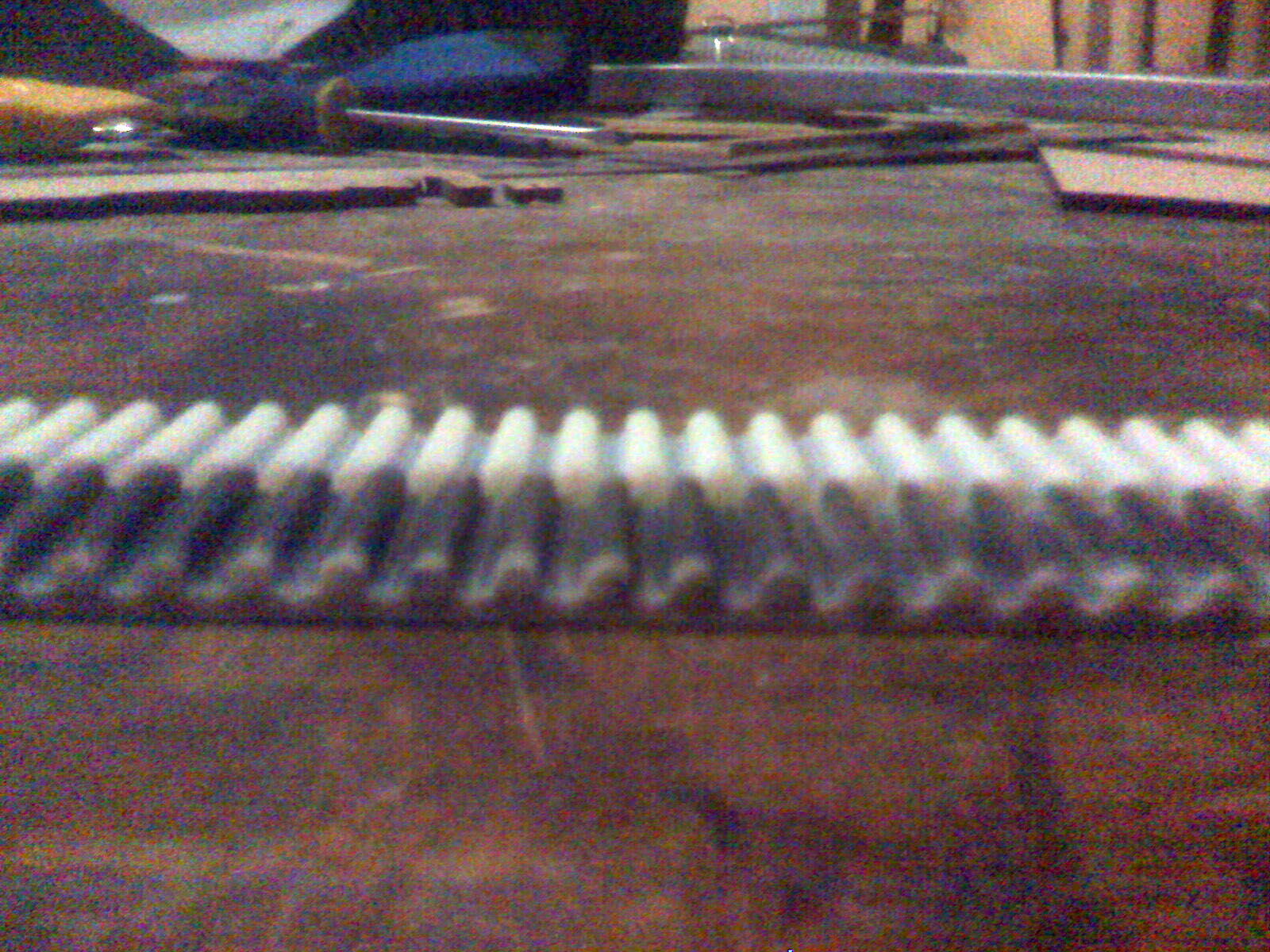

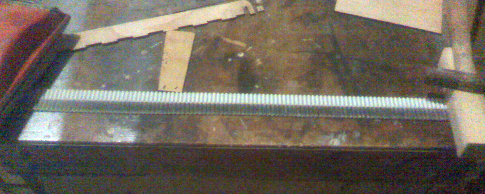

Сегодня резал очередную коробку для шахмат и этот непредсказуемый результат меня з**бал. Дело в том, что ремень вытянулся неравномерно, в месте, где он перегибается через шкив очень сильно, а в местах, где "не ступала нога человека" вообще не вытянулся. Я его перевернул - точность вернулась, пока режу на том, что есть и жду нового ремня.
Обещанное сравнение с неиспользованным куском:
общий вид
moto_0231.jpg (3417 просмотров) <a class='original' href='./download/file.php?id=81201&mode=view' target=_blank>Загрузить оригинал (1.04 МБ)</a>
так как на общем виде мало что понятно (мой калькулятор уже стар для таких съёмок), то снял кусками:
начало:
moto_0228.jpg (3417 просмотров) <a class='original' href='./download/file.php?id=81198&mode=view' target=_blank>Загрузить оригинал (1.85 МБ)</a>
середина:
moto_0229.jpg (3417 просмотров) <a class='original' href='./download/file.php?id=81199&mode=view' target=_blank>Загрузить оригинал (488.16 КБ)</a>
конец:
moto_0230.jpg (3417 просмотров) <a class='original' href='./download/file.php?id=81200&mode=view' target=_blank>Загрузить оригинал (1.82 МБ)</a>
На "неезженном" участке шаг почти сохранился: фактическая длина шага 6,01 мкм., при расчетных 6 мкм.
