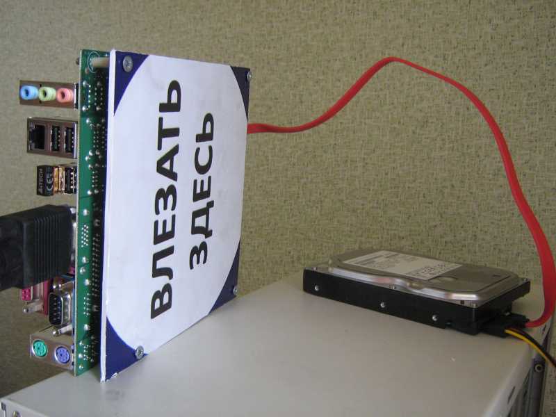

Nick писал(а):Первое правило, плату нужно класть на диеэлектрик, на коробку или пакетик от нее :freak:. Тоже как то умудрился спалить контакты, когда память не той стороной вставил, я прям аж удивился... И вроде там специальная перемычка есть, но как-то умудрился таки запихать :D.
она вообще была подвешена за уголок,но её видеокабелем так неожиданно завернуло :shock: я конечно сделал выводы и через часок она имела такой вид :P
хочу собрать все сразу,в корпусе,с кнопками нормальными,с доп. лпт-сейчас все неудобства от него,и эксперименты делать без дополнительных движений.а новый корпус никак не придумывается окончательно :problem: хочу ещё и красиво по возможности сделать,станок же есть!и я им доволен! :) 8-)

намбаван писал(а):она вообще была подвешена за уголок,но её видеокабелем так неожиданно завернуло я конечно сделал выводы и через часок она имела такой вид хочу собрать все сразу,в корпусе,с кнопками нормальными,с доп. лпт-сейчас все неудобства от него,и эксперименты делать без дополнительных движений.а новый корпус никак не придумывается окончательно хочу ещё и красиво по возможности сделать,станок же есть!и я им доволен!
Прикольно :). Что-то на фото lpt вообще не видно...
