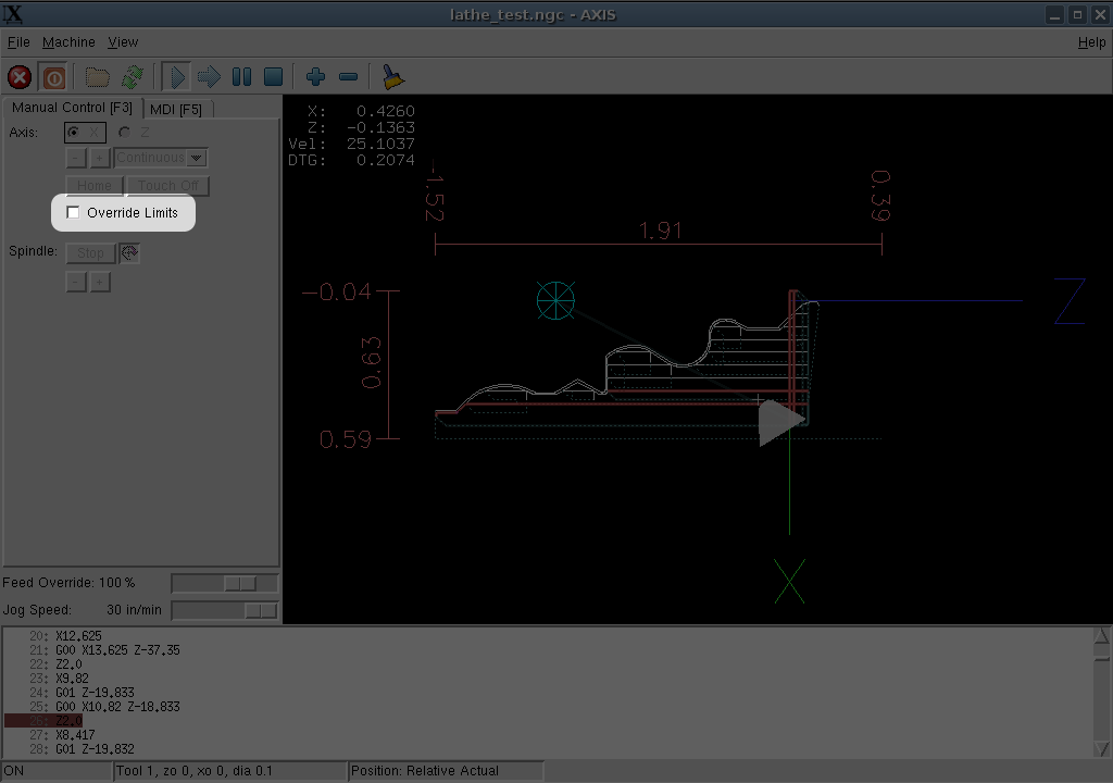

можно ли в emc2 при наезде на авариный лимит съехать с него?
например у нас на sinumeric, при наезде на аварийник+, жмем кнопку включения и едем в минус (ход разрешен только в минус)
Re: FAQ по EMC2 LinuxCNC
Да, перед сбросом АВОСТ нажимаешь кнопку Override Limits и можно ехать в нужную сторону.

Override Limits- А где эта кнопка находится?
Примерно вот тут.
Если у тебя такая кнопка не появляется, то возможно не правильно настроена обработка концевиков. Тогда пришли скриншот emc2, его версию и свои hal и ini файлы.

Всё, нашёл :D (Она у меня просто по другому называется). Спасибо!
