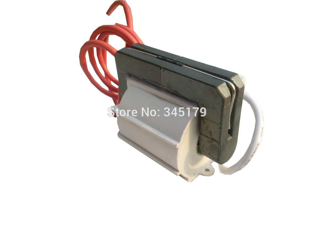

По поводу блока я вчера его вскрыл... поглядел своим неопытным взглядом... хрень достаточно простая по конструкции. Думаю, что попробую отнести в мастерскую по ремонту телевизоров, посмотрим что скажут.
Вообще, то что он сгорел, не страшно, таки что вы хотите от достаточно дешёвой китайской электроники :) Проблема с тем, что мне заказ 30-го сдавать надо, а у меня половина нарезана, половина нет :)))
Кстати, посмотрел я внимательно на внутренности БП, единственная деталь, которая по моему (возможно ошибочному) мнению, может оказаться редкостью на территории Украины, это высоковольтный трансформатор. Вопрос, какова вероятность выхода его из строя? Вообще, эти элементы часто горят?
Я про вот это: High Voltage Flyback For CO2 40W Laser Power Supply.
-font-b-high-b-font-font-b-voltage-b-font-40w-font-b-flyback-b.jpg (2835 просмотров) <a class='original' href='./download/file.php?id=83515&mode=view' target=_blank>Загрузить оригинал (68.11 КБ)</a>

да в основном он и горит.

lexx_l писал(а):да в основном он и горит.
Понятно, спасибо! А вопрос - это внешне как то на нём отражается? Можно визуально заметить, что он того, тю-тю?

Ура :) Я зделяль!
Поменяли высоковольтную катушку и мы снова в строю :)
Цена вопроса 35$ :)

вот и чудно. таки катушка...

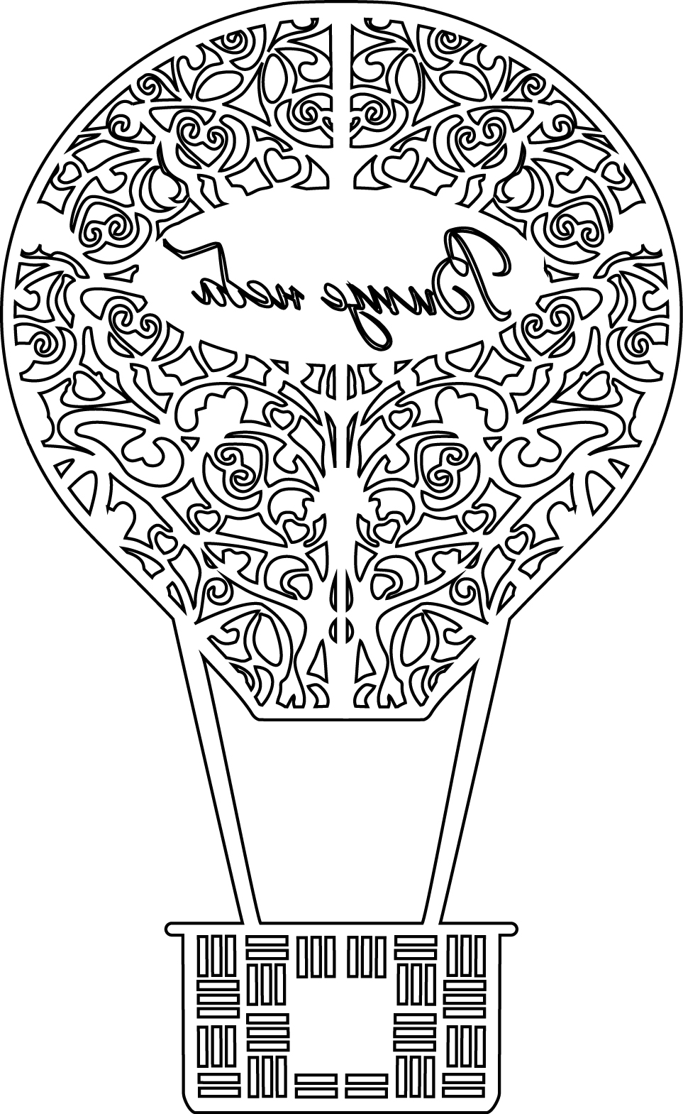

Вот к примеру, такой вот воздушный шарик должен быть:
Шар.jpg (2627 просмотров) <a class='original' href='./download/file.php?id=84034&mode=view' target=_blank>Загрузить оригинал (1.12 МБ)</a>

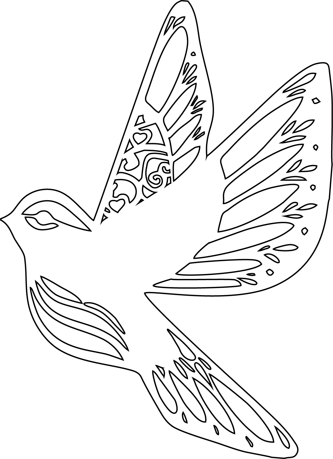

Вот такая птичка должна быть:
Птичка.jpg (2627 просмотров) <a class='original' href='./download/file.php?id=84035&mode=view' target=_blank>Загрузить оригинал (357.1 КБ)</a>
В результате, на рабочем поле 600х400 у меня помещается 17 шаров или 15 птичек.
Так вот. На скорости резки 30 мм/с (а это у меня сейчас максимум, выше начинаются ёлочки) один лист с шарами режется больше 3,5 часов, при этом мощность лазера меньше 20%... 3,5 часа, Карл! А мне нужно сделать 130 таких пригласительных. Получаем с учётом брака 8 листов или 28 ЧАСОВ времени. Это шиздец. И ЭТО ТОЛЬКО НА ОДИН ЭЛЕМЕНТ.
Поэтому я очень серьёзно задумываюсь о высокой скорости.
Я прикинул (поправьте, если ошибаюсь), что моя 40Вт труба может резать эту же бумагу на скорости 200, при этом мощность будет пускай 60%. Если я это реализую, то время резки заказа сократиться в 6 раз, и это уже не 28 часов, а 5, терпимо.
И при этом мне нужна точность, что бы рез был ровным.
Ещё одна проблема, почему я хочу увеличить скорость. На малой скорости реза сильно желтеют края. Если скорость увеличивать хотя бы до 60-70, даже на белой бумаге рез получается практически не заметный, как ножом, без пожелтения.
