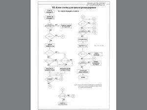

Re: Смена инструмента на токарнике
Пригодится, конечно, спасибо. А как эта головка зажимается? Крутится ведь в обе стороны.

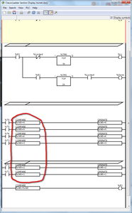

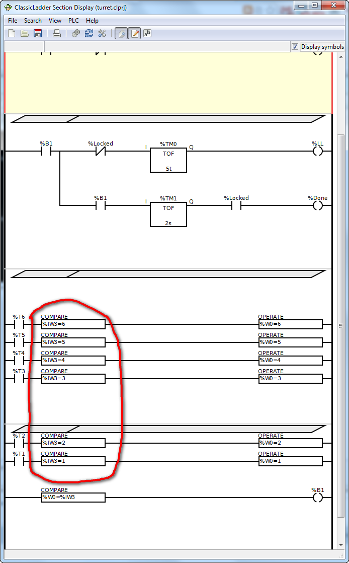

В качестве первого знакомства с CL переделал симулятор от JT на 6-позиционную револьверку.
Многие таймеры увеличены, чтобы можно было отреагировать. Сигналы ошибок частично объединил для простоты, ну и вообще в симуляторе они иногда мешают.
Хорошо бы сделать симуляцию разжима при вращении револьверки, но не стал заморачиваться, надо быстро вручную снимать галку зажима после начала вращения (иначе ошибка) и потом зажимать.
На станке еще не пробовал. Критика и предложения приветствуются.
так сразу все и не поймешь...
вот это net tool-number iocontrol.0.tool-number => classicladder.0.s32in-01
как работает??
большой кусок схемы работает на вывод информации - в "старой" схеме этого не было ...
это +
как работает??
это +
JT очень советует Latching On-Off Circuits, но у меня они тут не пошли...
И еще забыл сделать проверку номера инструмента после зажима.
Обнаружил, что TM5 должен быть типа TP вместо TOF
Испытал на станке сегодня - работает.
Кстати, первым испытывал простой ладдер без сигналов ошибок. И вот в 5 позиции геркон срабатывает раньше остальных - головка слишком рано начинает крутиться назад и пропускает фиксатор - фиксация не срабатывает - сигнал позиции пропадает - начинает крутиться вперед - сигнал появляется - снова назад и так без конца. Так что проверки не помешают.
И главное - TM0 должен быть TON, иначе головка слишком быстро назад начинает крутиться и не всегда фиксируется.PKM писал(а):Обнаружил, что TM5 должен быть типа TP вместо TOF

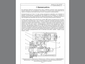

Внесу свой вклад в эту тему.
12 позиционная полностью гидравлическая револьверка.
При поступлении M06 проверяется номер инструмента на корректность: 0<T<13
Проверяются конечные выключатели: позиция РГ, состояние зажата=1,разжата=0, состояние фиксации=0.
Если все в норме, то M06 можно выполнять.
Положение определяется герконами. Каждый геркон соответствует своему положению.
При смене инструмента РГ сначала должна разжаться, о чем должны просигнализировать концевики зажата = 0, разжата =1.
После поступления обоих этих сигналов начинается быстрое вращение барабана. Достигнув соответствующего геркона включается фиксация. Фиксация представляет собой вращение РГ на медленной скорости. Одновременно с этим включается подвод фиксатора. Как только фиксатор подводится (по переднему фронту соответствующего конечника) медленное вращение выключается, отводится фиксатор и снимается сигнал с разжима. Попутно контролируются все важные сигналы и при случае аварии выдается сообщение.
РГ меняет инструмент как часы. Ни одного сбоя в отличии от оригинальной конструкции с 2Р22.
Не устраивает только то, что при включении станка у ЧПУ нет информации о установленном на данный момент инструменте.
Кто-нибудь может решал этот вопрос?

ну на выключенном станке же не провернешь резцедержкуLexxa писал(а):Не устраивает только то, что при включении станка у ЧПУ нет информации о установленном на данный момент инструменте.
значит наверно можно "запомнить" номер в файл ...
при запуске прочитать...
можно взять за основу

А зачем оно тебе?Lexxa писал(а):Не устраивает только то, что при включении станка у ЧПУ нет информации о установленном на данный момент инструменте.
Всеравно при любой работе будет сначала TnM06 - а там можно сразу проверку добавить, если инструмент уже нужный - все смена закончена .
