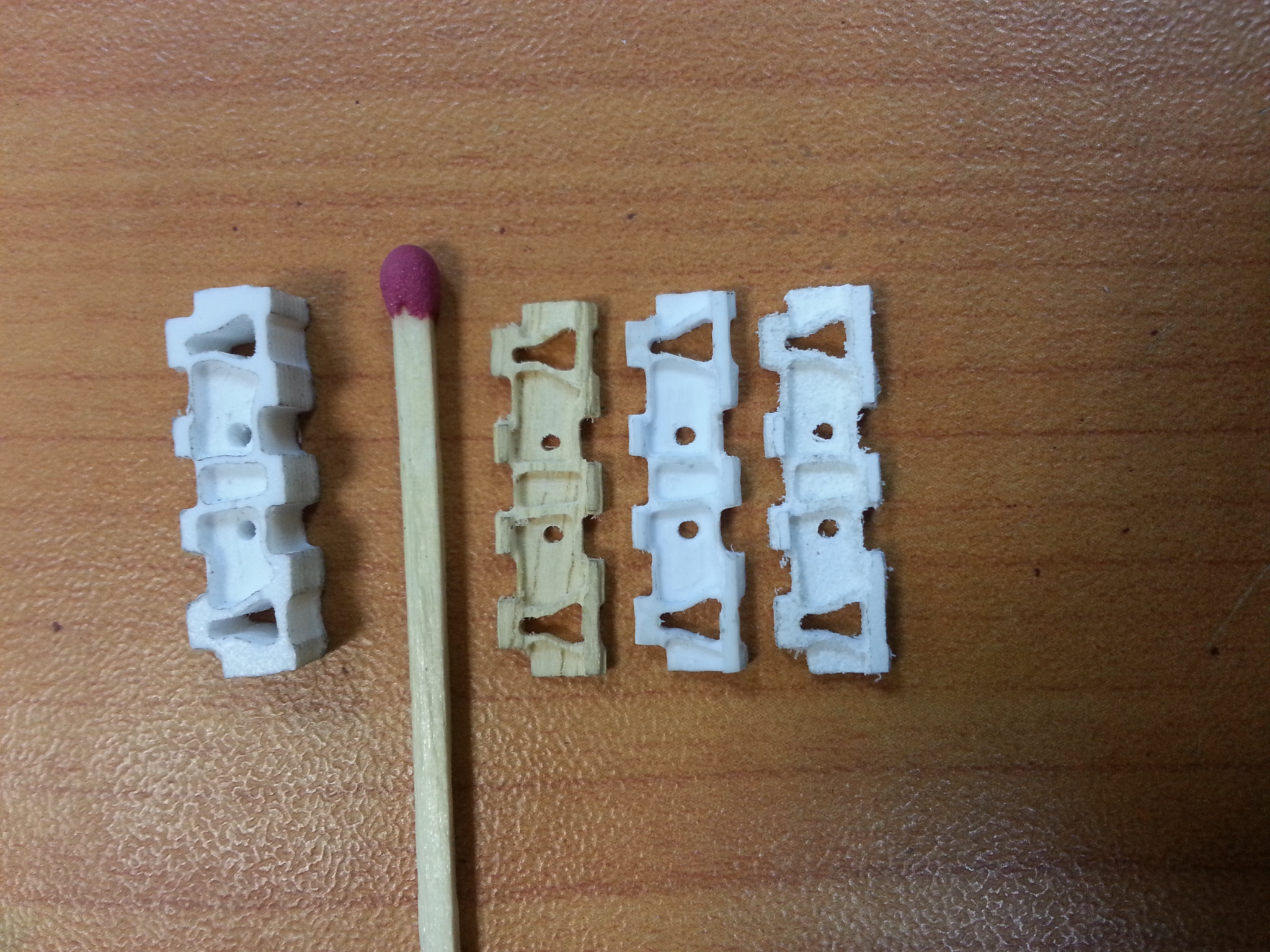

Ну вот первые более менее получившиеся детальки.
Траки для танка т100 в масштабе 1/35 (3021 просмотр) <a class='original' href='./download/file.php?id=22647&sid=97982cc82de59ee38040c0aebe2f3b11&mode=view' target=_blank>Загрузить оригинал (1.16 МБ)</a>

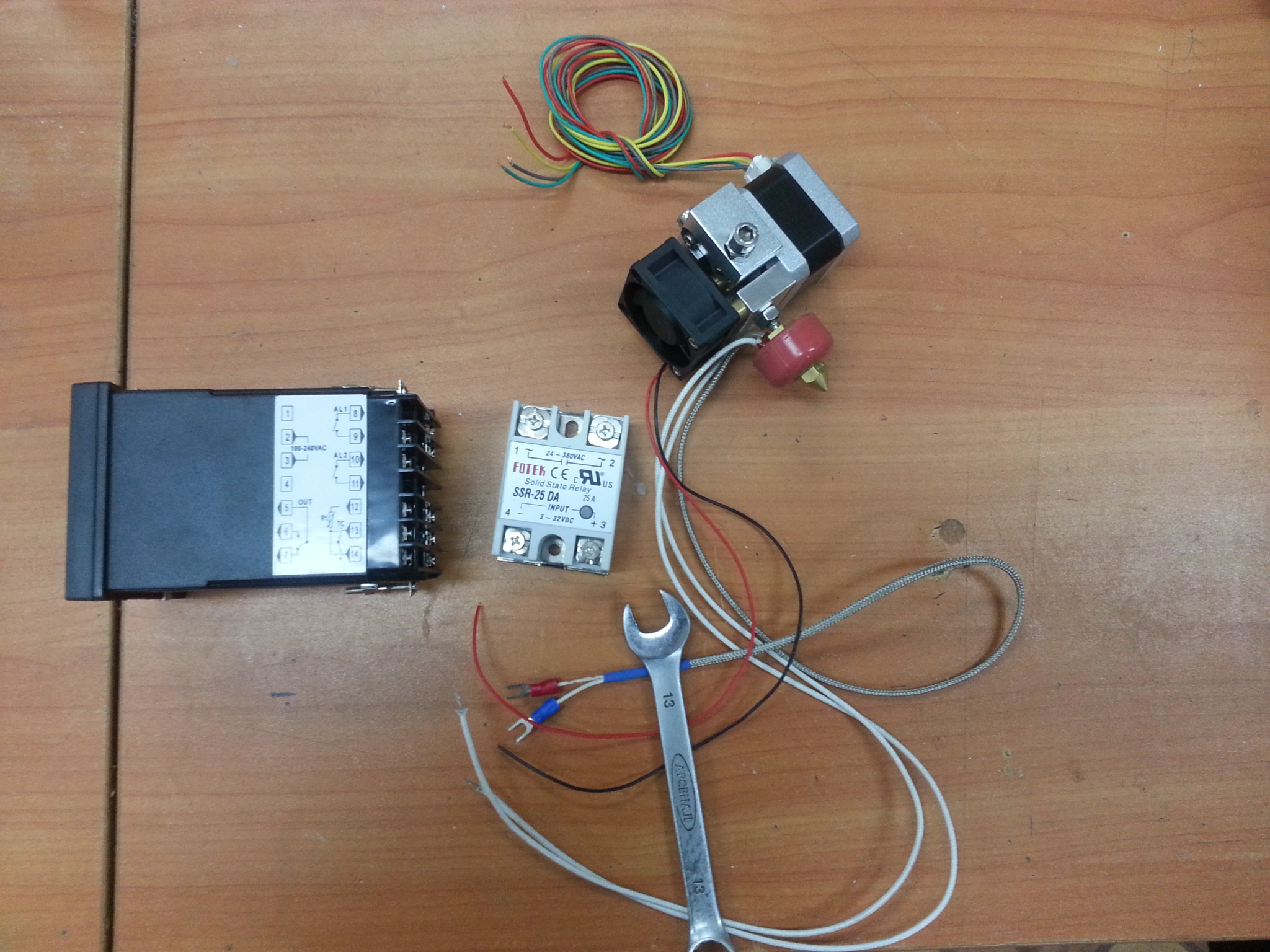

Может кто подскажет как это всё подключить (гаечный ключь подключать не надо....просто прижал им провода чтобы в кадр попали) :)
Контроллер температуры вот такой: http://www.ebay.com/itm/111146956425?ss ... 1439.l2649
Если не трудно можно прямо на картинке нарисовать что куда.
Заранее благодарен!

mad писал(а):Может кто подскажет как это всё подключить (гаечный ключь подключать не надо....просто прижал им провода чтобы в кадр попали) :)
Заранее благодарен!
когда начинал заниматься аквапринтом, тоже купил себе такой агригат
найти рабочую схему в интернете - геморой ещё тот, методом проб и ощибок я его всё таки настроил... но как не помню... ща попробую найти

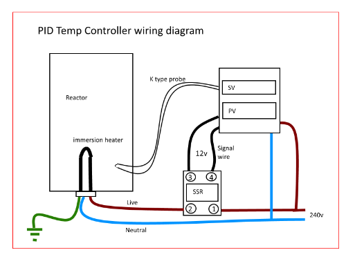

нашёл
вот схема, как не странно - рабочая
ты уже под свои нужды подстрой
но что то я всё таки там подшаманивал
в нём куча настроек и самообучение даже реализовано
его желательно отключать
если надо, я потом могу сфоткать как у меня провода подключены к реле

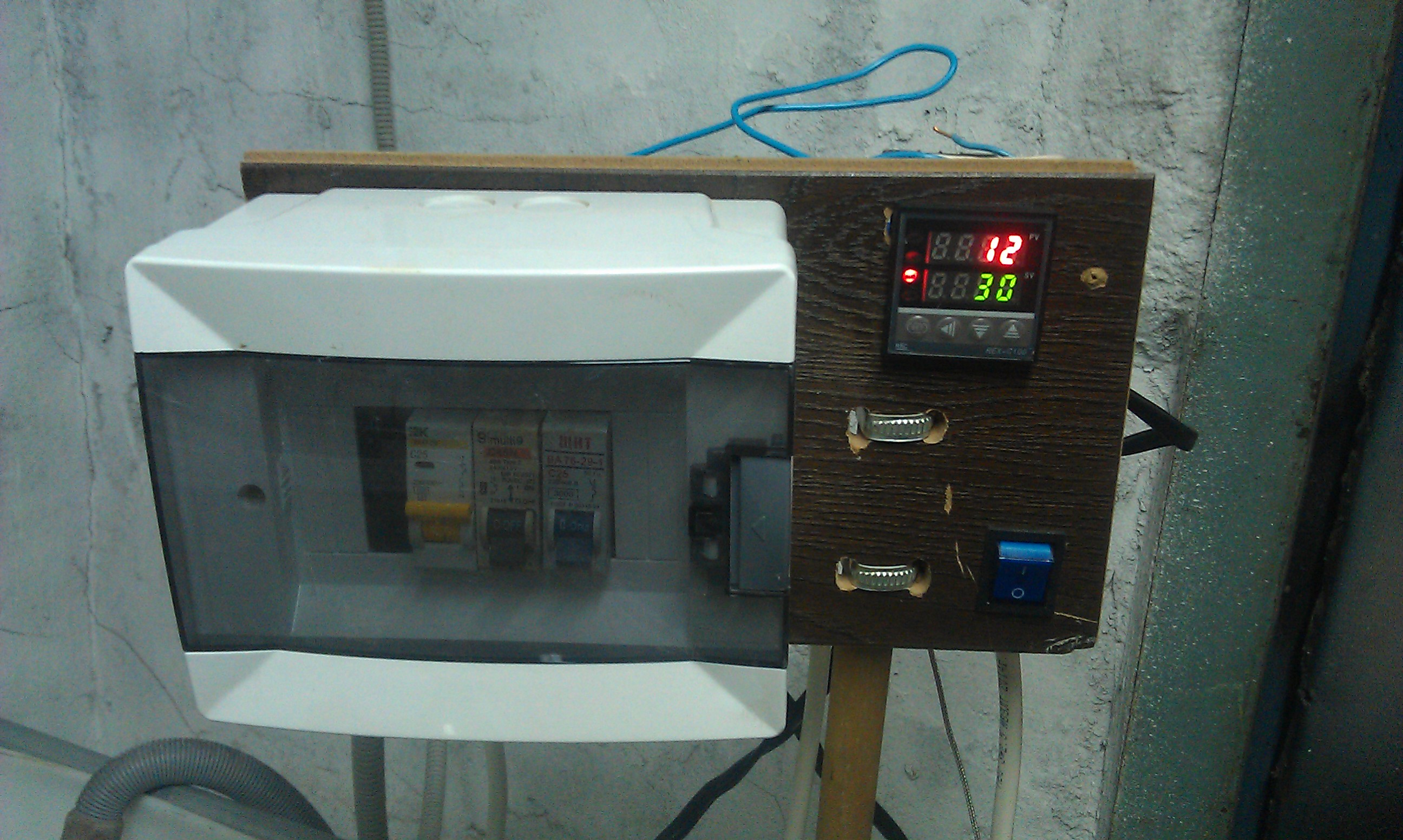

вот у меня он установлен (2579 просмотров) <a class='original' href='./download/file.php?id=59807&sid=97982cc82de59ee38040c0aebe2f3b11&mode=view' target=_blank>Загрузить оригинал (795.62 КБ)</a>
