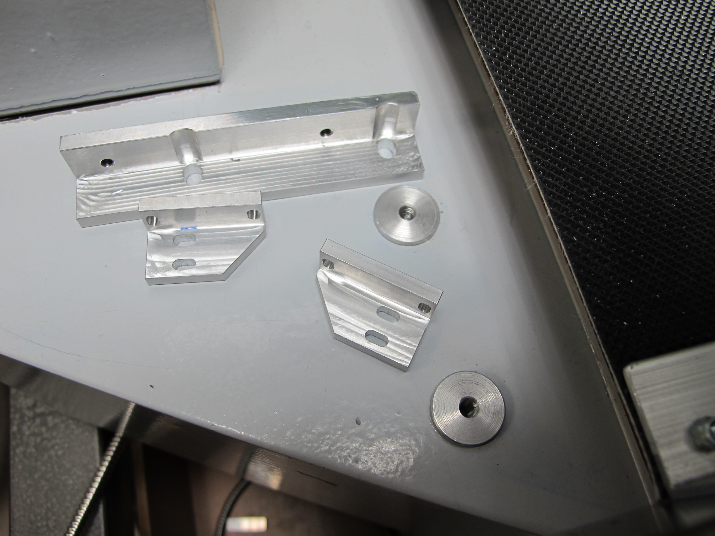

Поставил на одну ось линейку, пока для интересу
Линейка с разрешением в 1 микрон
Чуть ниже будет процесс установки, а пока некоторые результаты
Попробовал сделать 15 хомлений, несколько раз попал в 0 , самое худшее было 6 микрон :)
Дальше погонял по 50 мм запроход, на скорости 2.5 м в мин, в основном попадание в 5 микрон, самое худшее было 8 микрон
Бывало попадало в 0
Пробовал давить на стол и смотреть возврат, могу сдвинуть по 5 микрон в обе стороны, возврат в 1 микрон , это от нулевого значения
В общем сильно удивлен , думал будет гораздо хуже :)
Сам процесс установки, линейки надо ставить точно , поэтому все крепления делал тщательно
весь набор, с уже вклеенными в станину втулками (4638 просмотров) <a class='original' href='./download/file.php?id=21080&sid=017f0e346843c747ad1bcd0014cdf6d7&mode=view' target=_blank>Загрузить оригинал (726.3 КБ)</a>
