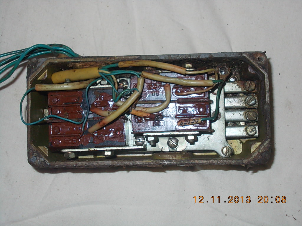

Хомяки и лимиты находятся в коЁбочке
DSCN2235.JPG (3867 просмотров) <a class='original' href='./download/file.php?id=20878&sid=f5752a5118e3290bdbf42d502807780c&mode=view' target=_blank>Загрузить оригинал (223.83 КБ)</a>
Пару стержней залипли и не работали. Уплотнительное кольцо порвано. Во внутрь заливалось всяка гадость.
DSCN2236.JPG (3867 просмотров) <a class='original' href='./download/file.php?id=20879&sid=f5752a5118e3290bdbf42d502807780c&mode=view' target=_blank>Загрузить оригинал (241.88 КБ)</a>
DSCN2237.JPG (3867 просмотров) <a class='original' href='./download/file.php?id=20880&sid=f5752a5118e3290bdbf42d502807780c&mode=view' target=_blank>Загрузить оригинал (240.54 КБ)</a>
через рычажки нажимаются кнопки.
DSCN2238.JPG (3867 просмотров) <a class='original' href='./download/file.php?id=20881&sid=f5752a5118e3290bdbf42d502807780c&mode=view' target=_blank>Загрузить оригинал (237.87 КБ)</a>
