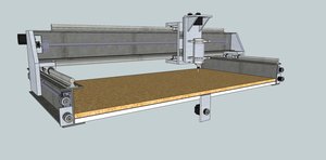

Re: посоветуйте проект
Сообщение realcat »
Дорброго времени суток.
От двутавра отказался.
Сделал ескиз/схему станка.
mk1.JPG (24767 просмотров) <a class='original' href='./download/file.php?id=18864&sid=83ef04ea3c7d61d4f0921ac91ddf58fc&mode=view' target=_blank>Загрузить оригинал (179.92 КБ)</a>
размеры 1500х1000
материал квадрат 100х100х8
балка портала 130х160х6
Ось Х
направляющие рельсы 20, может 25?
и варианты:
- две ШВП 2005, паралельно над напраляющеми, винт проходят через трубу?
- две зубчастые рейки паралельно к направляющим?
- две зубчастые рейки по бокам?
Ось Y
ШВП 2005,
направляющие рельсы 20.
Ось Z
ШВП 1605,
направляющие рельсы 15.
Места посадки рельс буду шабрить болгаркой потом в ручную.
Какие двигатели использовать? Какую електронику?
Как подключить 2 двига на ось Х, тоесть нужен контролер на 3 оси или на 4?
Сколько будет весить такой портал?
realcat писал(а):две ШВП 2005, паралельно над напраляющеми, винт проходят через трубу?
Так придется всю трубу вдоль резать :)
realcat писал(а):Какие двигатели использовать? Какую електронику?
Это лучше на потом оставить, сначала механика, все остальное потом.
realcat писал(а):Как подключить 2 двига на ось Х, тоесть нужен контролер на 3 оси или на 4?
Лучше взять отдельные драйвера на двигатели.
Сообщение realcat »
Сапсибо за ответ,
Nick писал(а):Сколько будет весить такой портал?
вес большой по госту прикинуть немогу, без оси Z, больше 100+кг хдето
Nick писал(а):Так придется всю трубу вдоль резать :)
думал както так сделать(пока учусь работать в солидворксе)
mk1 portal.JPG (24674 просмотра) <a class='original' href='./download/file.php?id=18910&sid=83ef04ea3c7d61d4f0921ac91ddf58fc&mode=view' target=_blank>Загрузить оригинал (205.06 КБ)</a>
на гайку ШВП надеть квадрат типа такой Ball Nut Bracket Flange Nut Mount for 2004,2005,2010 20mm Ball Screw Close type
Nick писал(а): сначала механика, все остальное потом.
Хорошо, как проверить материал на ево пригодность для построения? что бы потом не окозалось что все наглухо кривое.
Если сварка проводилась например 30 лет назад можно такой профиль/квадрат, уголок с уголком, швелер с швелером использовать для станка без отжыга в камере, но с шабрением плоскости?
realcat писал(а):Если сварка проводилась например 30 лет назад можно такой профиль/квадрат, уголок с уголком, швелер с швелером использовать для станка без отжыга в камере, но с шабрением плоскости?
можно, если не сгнило :)
