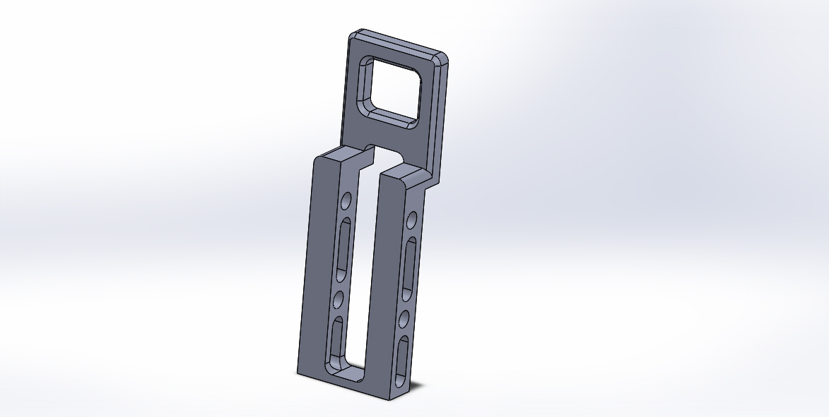

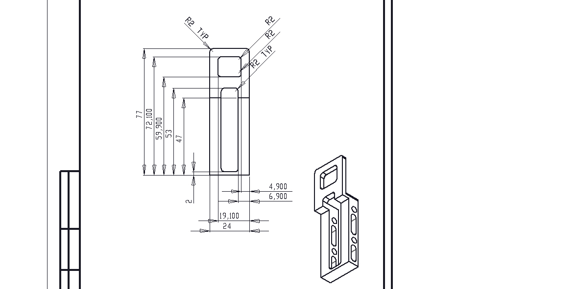

Необходимо изготовить прототип и опытную партию изделий с прицелом на мелкосерийное производство.
Материал Ваш - Д16Т либо В95, сталь (любая инструментальная), бронза. Желательно Челябинск или окрестности. Оплата наличными или на карточку (или любыми электронными деньгами).
3d модели в SolidWorks в размерах (не эскизы). Чертежи - в DXF.
Общее количество деталей сборки - 20 шт. Количество готовых изделий в опытной партии - обсуждаемо.
Ниже наиболее сложные детали:

Если не найдете поближе, то из дюрали можно попробовать запилить
Два вопроса, как планируете делать угол без скругления? фото 1
На второй фотке в этом месте фаска проблемантичная, фреза упрется в стенку
vvv.JPG (2255 просмотров) <a class='original' href='./download/file.php?id=20174&sid=1d93220e573607f0021a019eb5738b66&mode=view' target=_blank>Загрузить оригинал (47.16 КБ)</a>
vvv1.JPG (2255 просмотров) <a class='original' href='./download/file.php?id=20175&sid=1d93220e573607f0021a019eb5738b66&mode=view' target=_blank>Загрузить оригинал (47.9 КБ)</a>

nik1 писал(а):Если не найдете поближе, то из дюрали можно попробовать запилить
1. Упс, косяк модели - там радиус 2мм, недосмотрел или, что вероятнее, солид потерял операцию.
2. Обратно косяк, но уже точно по недосмотру. Фаска в этом месте появилась исторически, на предыдущих прототипах она снималась просто кромкорезом от руки. нужно поправить модель.
Повторюсь - абсолютно все в моделях и чертежах может быть подогнано под особенности оборудования и режущего инструмента.
