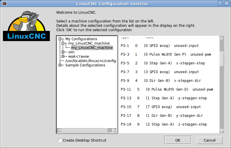

нашел здесь распиновку но как менять не понимаю с лпт все в разы проще :oops:
Screenshot-LinuxCNC Configuration Selector.png (4701 просмотр) <a class='original' href='./download/file.php?id=19558&sid=08708aedd08071254d22aba963c9ca3b&mode=view' target=_blank>Загрузить оригинал (70.59 КБ)</a>
Re: MESA 5i25 / MESA 6i25
В pncconf можешь сделать заготовку, потом ее поменяем...
Я так понимаю у тебя
1 двигатель по X
6 двигателей по Z
Какие еще двигатели/концевики еще есть?
Нужно ли раздельное управление для осей Z?
Как ими хочешь управлять?
vovafed писал(а):нашел здесь распиновку но как менять не понимаю с лпт все в разы проще
Распиновку тут не поменять, только если менять саму прошивку...
vovafed
Сообщения: 1810
Репутация: 325
Откуда: башкортостан
Сообщение vovafed »
я в тупик зашел :wik:
можно прописать 9 осей но только 8 степген.
как понимаю мне надо 9 степген: 6 зет, 1 икс, 1 игрик, 1 поворотная ось.
сейчас думаю как управлять осями зет одним степген. чтобы это было удобно и можно было выставить оси зет из управляющей программы с помощью пин проб
первое что приходит в голову коммутировать сигнал степ и несколько раз выставлять ось в хоме и на пин проб
входые сигналы пока самое необходимое 1 сигнал общее начало 1 сигнал общий лимит 1 сигнал пин проб
vovafed писал(а):первое что приходит в голову коммутировать сигнал степ и несколько раз выставлять ось в хоме и на пин проб
комутировать сигнал от степгена может не выйти... Или придется делать отдельный повторитель, с возможностью отключения каналов...
Как мне кажется можно будет вырубать не нужные драйвера... хотя мы это уже обсуждали... точно ты вроде говорил, что у тебя оси падают при выключении драйверов... хммм...
Тогда еще вариант - найти самую медленную ось и управлять ей через lpt... Т.е. 9-й степген вешаем на lpt и все...
И самый последний вариант - берем большой ключ, и подкручиваем нужные оси вручную :freak:.

по 9 степгену проблемка есть
пытался сделать конфиг для 2 лпт на 9 степген
прописываю 8 полет нормальный ставлю 9 матюкается начал смотреть документацию и как понял максимальное количество степген 8
Пишут, что
The maximum number of step generators is 8 (as defined by MAX_CHAN in stepgen.c)
так может, изменить на 9, перекомпилировать и всех делов? :thinking:
Сообщения: 8167
Репутация: 1589
Сообщение nkp »
stepgen.c.tar
(50 КБ) 511 скачиваний
распакуй в домашнюю папку
в терминале:
sudo comp --install stepgen.c
и у тебя 9 генераторов:
nkp@nkp-desktop:~$ halrun
vovafed писал(а):а это можно сделать из управляющей программы
Ну например делаем 6 пинов digital out, заводим их на enable stepgen,
потом в УП через M62-65 поочереди их включаем и делаем поиск датчика через G38.2.
Потом сохраняем значение, например, через motion.analog-out
И добавляем вычисленное значение к команде stepgen через sum2.
vovafed писал(а):а где можно посмотреть как это в хал выглядит чтоб понять как это работает
хмм... пока нигде, ты первый со станком на 6 синхронно-несинхронных осей.
Давай свои последние конфиги будем пробовать править :)
