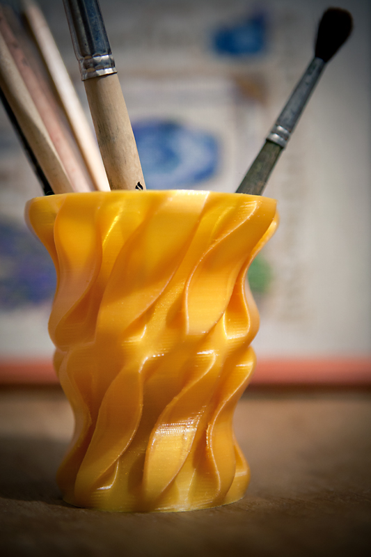

Может немного не по теме но тоже очень близко к CNC началось всё с того что мне очень халтурно отпечатали детали и взяли за это достаточно много денег.
Засел за солидворкс и вот что получилось, а то что в итоге получилось на фото. Пока немного не закончен по мелочам но уже работает. Можно посмотреть онлайн печать по ссылке http://flycamstudio.ru/3d-pechat-iz-plastika/, в то время когда я на нём что либо печатаю.
Да нужно будет значёк http://cnc-club.ru отпечатать и сфотографировать ;-) Сделаю в ближайшее время.
Если будут вопросы задавайте, я эту дорогу прошол, так что знаю уже где камешки подводные и где лужици с грязью. Правда с настройками и выводом на максимальну скорость ещё прийдётся повозится.
Ах да чуть не забыл, на последнем фото изделие отпечатанное на этом принтере.

И ещё https://www.youtube.com/watch?v=2aDrzfRQtbo
тут же и фото того что получилось. Это вообще первый отпечаток.

сопло сколько мм?

Выше я написал ,весь принтер сделан по моим же чертежам, покупалась только электронника.
Сопло сменное, от 0,2 до 0.5

Re: 3D Принтер. От чертежей до работающего принтера.
Стол горячий? Что это за штука такая желтая?
Чем управляется принтер?

Стол горячий, стол покрыт каптоновой плёнкой. Запускается и печатает пока с ноута, но имеет возможность автономной работы, тоесть может печатать с флешки. Никак не дойду до магазина за микрофлехой.

Имел ввиду что за прога управляет принтером?
Мач, ЕМС, на Ардуине и тд...
AKlion писал(а):Стол горячий, стол покрыт каптоновой плёнкой.
Размер стола(макс. размер детали)?
Или кинь ссылку на электронику, будет понятней

Электронника Megatronics, управляется Marlin. Стол самодельный. Печатная зона 195Х295Х240.
