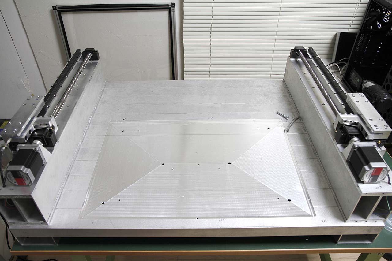

aftaev писал(а): смысл в том чтобы проверить оси станка
каким образом ? если даже ровный стол он всеравно лежит на неровном основании.
Re: чпу станок по алюминию - 60х40х20см
Ты уверен что у тебя рельсы ровные и не прогнуты?
Рельсы прикрученые к неровной поверхности принимают ее форму.
Красным показаны рельсы. Если при таких рельсах фрезернуть стол(серым) то после фрезеровки если зажать индикатор и обкатать получим "ровный" стол так как индикатор будет показывать НОЛЬ. Так как после фрезеровки поверхность стола приняла кривую поверхностьрельсов
Как проверить рельсы. Это положить ровную плиту на стол, пусть даже на кривой и покатать индикатором
Сообщение IGon »
aftaev писал(а):Как проверить рельсы. Это положить ровную плиту на стол, пусть даже на кривой и покатать индикатором
При чем лучше каждую из рельс, закрепленных на боковых стенках, проверять отдельно - тогда еще и "винт" можно определить. Для этого стойку с индикатором закрепить непосредственно на одной из кареток каждого рельса и пройти по ровному столу а еще можно и по противоположной рельсе - тогда картина прояснится окончательно.

aftaev писал(а):Ты уверен что у тебя рельсы ровные и не прогнуты?
уверен.
рельсы прикручены к фрезерованым ложементам:
_MG_7363 (2).jpg (3605 просмотров) <a class='original' href='./download/file.php?id=19136&sid=f87e04eac8426a05bb7a45357065a100&mode=view' target=_blank>Загрузить оригинал (143.39 КБ)</a>
еслибы они были шикбо кривыми портал бы не катался легко и непринужденно.
evgenyjp писал(а):еслибы они были шикбо кривыми портал бы не катался легко и непринужденно.
при прогибе рельса в 0,1мм будет кататься так же легко. Если одна нога портала выше/ниже другой стороны или конца будет станина пропеллером.
Пока Т- стол не закрепил можно это проверить используя его как бызовую поверхность. Дело конечно сугубо личное :)

промерял вобщем весь стол (каждую "полоску")
table2.jpg (3532 просмотра) <a class='original' href='./download/file.php?id=19142&sid=f87e04eac8426a05bb7a45357065a100&mode=view' target=_blank>Загрузить оригинал (1.14 МБ)</a>
хорошо видно что идет подъем ближе к задней части станка.
присмотрелся к настилу, заметен небольшой "бугор" чуть дальше центра, и весь стол лежит какбы под наклоном и задняя часть вообще поулчается "висит"
если надавить пльцем на дальние углы пока прижат индикатор, то показания сразу падают вполовину (отмечено красным на фото), если давить сильнее то падают сильнее.
Также хорошо видно, что портал стоит довольно ровно на продольной длине - 600мм, разбег всего несколько соток, детали были качественные :hehehe:
Вобщем буду фрезеровать настил, сниму пока 1-2 десятки и померяю еще раз...
спасибо Афтаеву за наводку с промеркой стола ! И всем откливкнувшимся.
А если посмотреть так то получается что либо плита не ровная или портал ездит по ухабам почти в 0,1мм
123.JPG (3517 просмотров) <a class='original' href='./download/file.php?id=19146&sid=f87e04eac8426a05bb7a45357065a100&mode=view' target=_blank>Загрузить оригинал (184.19 КБ)</a>
Получается как Т-стол не укладывай на стол, хоть фрезеруй основание будут перепады. Можно прикрутить Т-стол к основанию, и выровнять НА ВРЕМЯ подкладывая куда нужно фольгу и кусочки бумаги так чтобы по углам было в 0,00

aftaev писал(а):А если посмотреть так то получается что либо плита не ровная или портал ездит по ухабам почти в 0,1мм
ээ, переведи ? что означают черные и красные цифры ???
малость добавил в верхнее сообщение
evgenyjp писал(а):ээ, переведи ? что означают черные и красные цифры ???
Берем первую графу твоих цифр, от верхней цифры отнимаем нижнюю. То есть "идем" сверху вниз это черные цифры.
0,33-0,28 = 0,05
0,28--0,26 = 0,02
А красные это от цифры второй графы отнимаем цифру первой графы
Если Т-стол лежит под наклоном и портал ездит ровно, то цифры бы не скакли, то вверх, то вниз.
Получается как Т-стол не укладывай на стол, хоть фрезеруй основание будут перепады. Можно прикрутить Т-стол к основанию, и выровнять НА ВРЕМЯ подкладывая куда нужно фольгу и кусочки бумаги так чтобы по углам было в 0,00, но центр стола будет гулять

aftaev писал(а):малость добавил в верхнее сообщение
0,33-0,28 = 0,05
0,28--0,26 = 0,02
помоему ты чегото перемудрил :hehehe: зачем ты чегото отнимаеш от конкретных результатов и получаеш какого-то коня в вакуме ???
ясно же видно что слева направо разница в 1-4 сотки максимум.
помоему для длины 600мм ето вполне нормально, да и для стола было заявлено 0,01мм на 200х200мм.
а если смотреть снизу вверх то ясно видно что идет подъем, причем по обоим бокам почти синхронно.
откуда ты взял ямы и кривизну портала, для меня осталось загадкой...
evgenyjp писал(а):ясно же видно что слева направо разница в 1-4 сотки максимум.
если тебя это устраивает, то нет проблем :)
вполне ! даже если на длине 600мм 5 соток будет мне заглаза.
если на то пошло, то для моих предстоящих работ, точности в 0,1-0,2 будет достаточно, но конечно совершенству нет предела, и если есть возможность выставить поточнее то надо это сделать.
К тому же стол дюралевый, в процессе эксплуатации будет всеравно изнашиватся, и через какое-то время его можно будет фрезернуть станком и получить поверхность почище.
aftaev писал(а):
evgenyjp писал(а):помоему ты чегото перемудрил зачем ты чегото отнимаеш от конкретных результатов и получаеш какого-то коня в вакуме ???
так виднее
что именно виднее ? ты береш усредненные, несуществующие велечины.
я лично не уверен, что если поставить индикатор промеж тех значений, что я привел, то поулчится что ты написал.
evgenyjp писал(а):я лично не уверен, что если поставить индикатор промеж тех значений, что я привел, то поулчится что ты написал.
ты мерил с одинаковым шагом?

aftaev писал(а): ты мерил с одинаковым шагом?
ну примерно, +/-5мм. края и центр

да не, после того как фрезернул настил, и промерил еще раз, разбег по всему полю не более 5 соток, и то, ето только в 2ух точках, а так 2-3 гдето.
тоесть столы более менее ровные. но не забываем что они из лиминя а он достаточно "коцкий" пока возился с ним туда сюда уже покоцался малеха :(
когда фрезернул и стал ложить стол, он аж сам какбы притянулся, как на магнитах и "прилип", тоесть основание стало очень ровным.
пока станок весь разобран, крепил стол, и перетягиваю проводку до компа, куда собрал всю електронику, а то была раскидана по всему столу...
