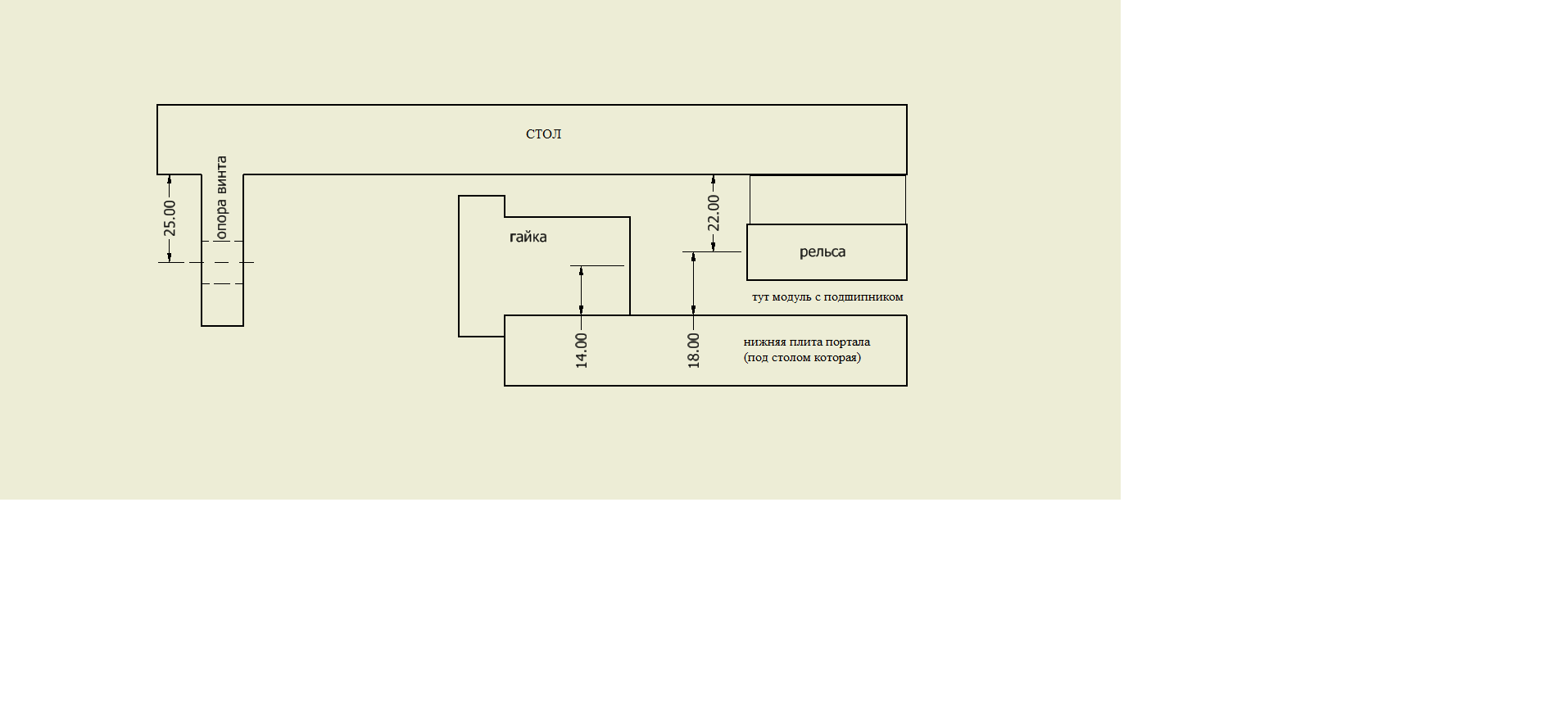

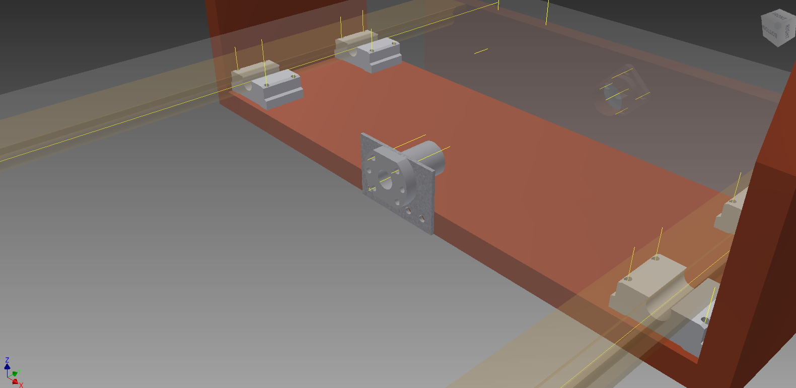

Мне тут Fisher сделал предложение, от которого я не смог отказаться :beer_blow:
В связи с этим новая проблема: между нижней плитой портала всего 40мм. Надо колхозить свою держалку для гайки.
То, что получается - не нравится. Не понятно, как подгонять.
А на ось Z вообще не представляю как ее засунуть.
Кто как еще крепит? Уже мысль появилась: сточить боковину и хомутами притянуть.

я тебе для гайки держалку подарю до кучи ;) такую.пуриковская осталась от какого-то станка. в нее вставишь гайку, а держалку плоскостью прикрутишь к плите портала.
