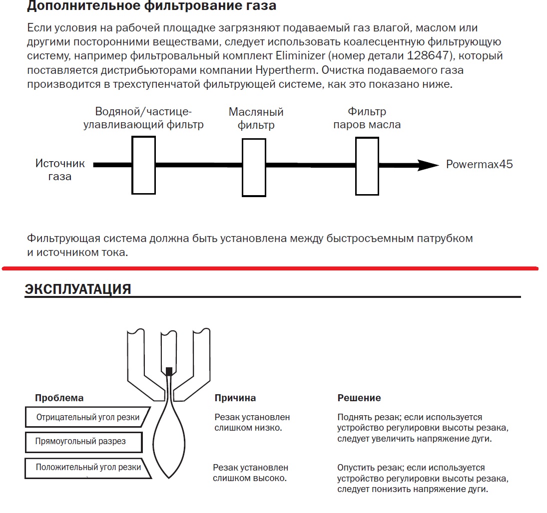

вот тоже пример !!! я режу недели две ето еще не практика но по мануалу читаю толщина 5мм ток 80А
я поставил 60А отверстия лутше , рез лутше !!!! мануал читать нужно но и голову тоже включить хорошо
купил бы плазму за 40000 килобаксов былобы проще !!!!
вы извените что я много спрашываю я не просто чтоб посать а чтоб зделать хорошую вещь
я стремлюсь стать профи
Re: Плазма режет кривые отверстия. Подскажите!
vitaliy_tex писал(а):по мануалу читаю толщина 5мм ток 80А
А чего до конца то не читаешь?
Какой смысл от значения тока и толщины металла, если не задать правильно скорость?
Это же напрямую связано!
vitaliy_tex писал(а):я поставил 60А отверстия лутше , рез лутше !!!!
Может у тебя станок не может двигаться с требуемой скоростью?
Там в инструкции, вроде бы были разные рекомендации - для достижения лучшего качества - меньше скорость и ниже ток, а для более быстрой резки - выше скорость, выше ток, но ниже качество.
artem44ik писал(а):Скажем так что не все гипертермами режут, допустим у меня совсем другой аппарат,
У меня нет Килберга но мануал его читал как и другие мануалы на плазмы которыми не пользуюсь. Производители дают рекомендации, которые свойственны многим плазморезам, но на которые обычно все забивают.
vitaliy_tex писал(а):но для меня лутше практика чем теория и мнение спеца лутше любого мануала
мануалы пишут исходя из практики и тестов, но видать лучше почитать форумы где дают советы те кто в мануалы не заглядывал.
vitaliy_tex писал(а):я поставил 60А отверстия лутше , рез лутше !!!! мануал читать нужно но и голову тоже включить хорошо
Был как то на одном форуме чувак который купил Килберг(плазма по лучшее Хипера обычно режет). Чувак думал раз купил Килберг поставлю на портал и все зашибенно будет резать, а итог резал он хуже китайской плазмы. И вместо того чтобы почитать родной мануал он спрашивал совета как же сделать так чтобы офигенно резало. Советы ему давали те кто только на китайщине и работали.
Кому лень читать мануалы вот затравка - остальное ищем в мануалах
Хипер.jpg (8343 просмотра) <a class='original' href='./download/file.php?id=18033&sid=08dabb8ce7027858751e801565087e43&mode=view' target=_blank>Загрузить оригинал (246.78 КБ)</a>
еще что полезно почитать
Режимы.jpg (8339 просмотров) <a class='original' href='./download/file.php?id=18034&sid=08dabb8ce7027858751e801565087e43&mode=view' target=_blank>Загрузить оригинал (54.9 КБ)</a>
http://www.mobilrezka.ru/stati/
таких материалов куча,было бы желание поискать ;)
