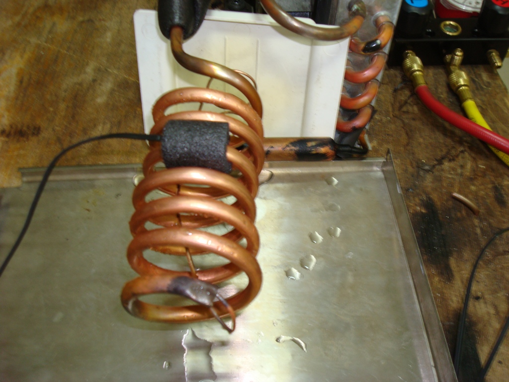

чиллер (11018 просмотров) <a class='original' href='./download/file.php?id=17616&sid=1f8877099e72df376f5688d726f42592&mode=view' target=_blank>Загрузить оригинал (293.88 КБ)</a>
чиллер
чиллер (11018 просмотров) <a class='original' href='./download/file.php?id=17617&sid=1f8877099e72df376f5688d726f42592&mode=view' target=_blank>Загрузить оригинал (299.61 КБ)</a>
чиллер
чиллер (11018 просмотров) <a class='original' href='./download/file.php?id=17618&sid=1f8877099e72df376f5688d726f42592&mode=view' target=_blank>Загрузить оригинал (281.31 КБ)</a>
чиллер
