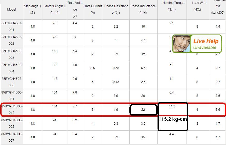

Они уже ни на что не пойдут. Никто ничего не будет возращать, двигатели, деньги. Старый/новый завод, да хоть 100 заводов пусть будет. Берем характеристики двигателей разных производителей и сравниваем:
Берем Ванту:
Таблица2.JPG (4939 просмотров) <a class='original' href='./download/file.php?id=2113&sid=21ed282bd6c6081b6562a742ed22848d&mode=view' target=_blank>Загрузить оригинал (64.65 КБ)</a>
Берем другого известного производителя:
таблица.JPG (4939 просмотров) <a class='original' href='./download/file.php?id=2112&sid=21ed282bd6c6081b6562a742ed22848d&mode=view' target=_blank>Загрузить оригинал (64.97 КБ)</a>
Смотрим на индуктивность.
Nick ты был прав у wantaimotor и longsmotor разная продукия :). Попробуйна на сайте http://www.longs-motor.com найти мой двигатель LongsMotor 85BYGH450C-012 не нахоится там, а на сайте www.wantaimotor.com он без проблем находится :hehehe: Хотя двигатль LongsMotor :)
