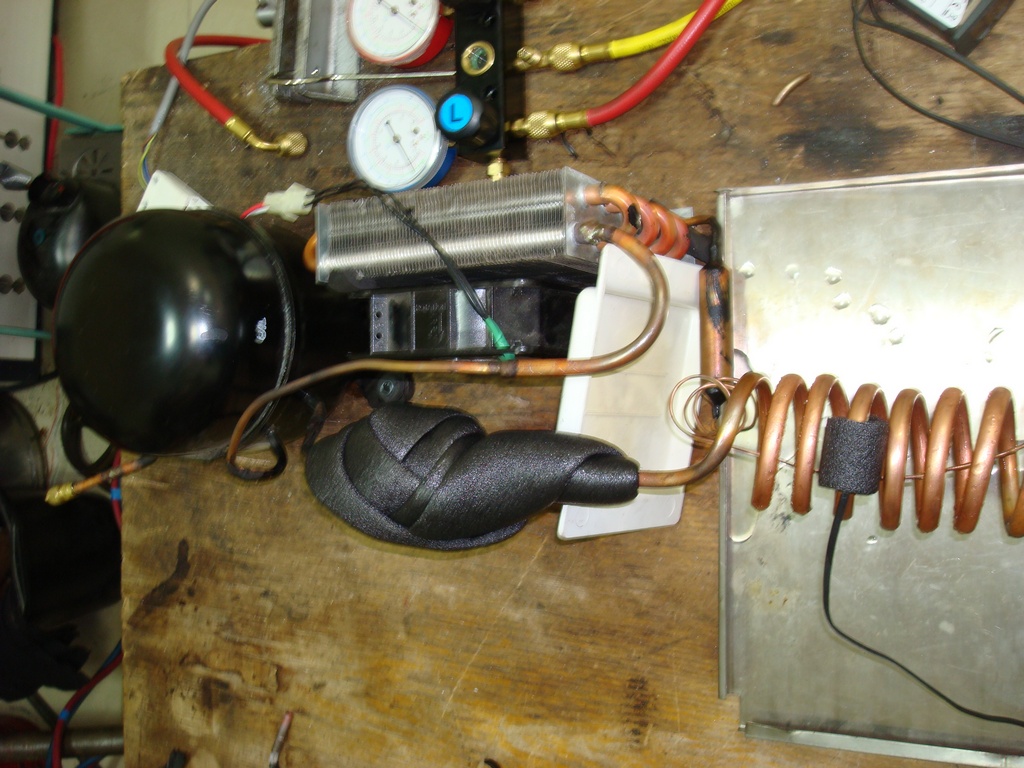

чиллер (10715 просмотров) <a class='original' href='./download/file.php?id=17616&sid=534994888ec1901ec1f7238a5384a124&mode=view' target=_blank>Загрузить оригинал (293.88 КБ)</a>
чиллер
чиллер (10715 просмотров) <a class='original' href='./download/file.php?id=17617&sid=534994888ec1901ec1f7238a5384a124&mode=view' target=_blank>Загрузить оригинал (299.61 КБ)</a>
чиллер
чиллер (10715 просмотров) <a class='original' href='./download/file.php?id=17618&sid=534994888ec1901ec1f7238a5384a124&mode=view' target=_blank>Загрузить оригинал (281.31 КБ)</a>
чиллер

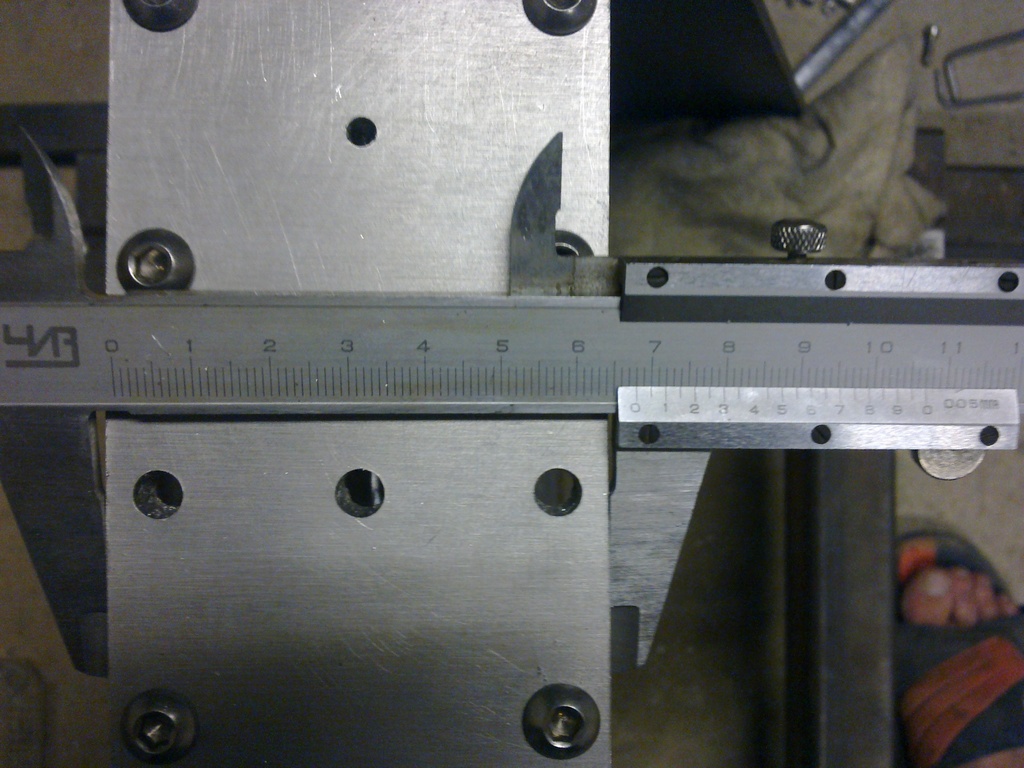

Получилось сегодня пару часиков поработать над станком, отфрезил на малом станочке верхнее крепление оси Z

Продолжение, замена квадратной трубы на швеллер 100мм. Заказал у токаря переходные втулки на винт

Заканчиваю с осью зет, винт установлен, осталось сделать гайку.Гайка будет состоять из двух половин. Сначала сделал 3D модель в Компасе, затем фрезернул, материал полиамид блочный (капролактам), результат на фото.

И резьбу тоже фрезеровал???
sergey27rus
Сообщения: 1129
Репутация: 730
Re: Мой хобби станочек
Сообщение sergey27rus »
Фрезеровал :hammer: :rasp: :spanner: :pliers: , правда с третей попытки, но получилось, модель в арткам, уп и в станок, получаем готовую деталь.
