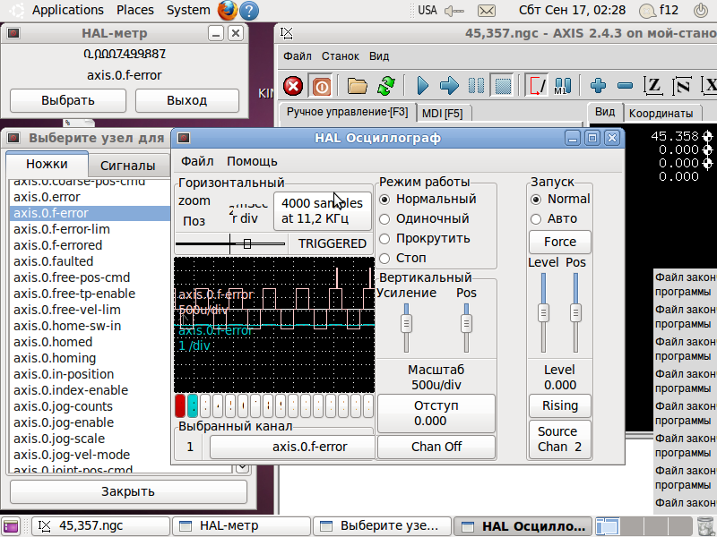

намбаван
Сообщения: 128
Зарегистрирован: 08 авг 2011, 16:33
Репутация: 9
Re: ЕМС2 и ШД с энкодером
Сообщение намбаван »
Nick писал(а):Ждем скрин с "осциллографа"!
не пойму пока как его настроить :oops: что то видно только тогда,когда он пытается ловить микроны,стоит и гудит.при этом получается такая картинка :
Screenshot-16.png (4360 просмотров) <a class='original' href='./download/file.php?id=2145&sid=dcdff35637d9fc1842c428c2fcd0ef0a&mode=view' target=_blank>Загрузить оригинал (155.71 КБ)</a>
намбаван писал(а):не пойму пока как его настроить что то видно только тогда,когда он пытается ловить микроны,стоит и гудит.при этом получается такая картинка :
Там можно настроить масштаб по оси. У тебя стоит 500 u на деление.
намбаван
Сообщения: 128
Репутация: 9
вот так сделал,не знаю правильно,нет.а вот видео как это все меняется во времени:
http://narod.ru/disk/25996489001/00.3gp.html
Screenshot-2.png (4342 просмотра) <a class='original' href='./download/file.php?id=2198&sid=dcdff35637d9fc1842c428c2fcd0ef0a&mode=view' target=_blank>Загрузить оригинал (219.46 КБ)</a>
Ты так и не уменьшил вертикальный размер. Там где такие ступеньки - это похоже на ошибку в 1-2 шага. А вот эта кривая - быстрый рост ferror при разгоне. Основной смысл в том, чтобы посмотреть до куда она растет.
