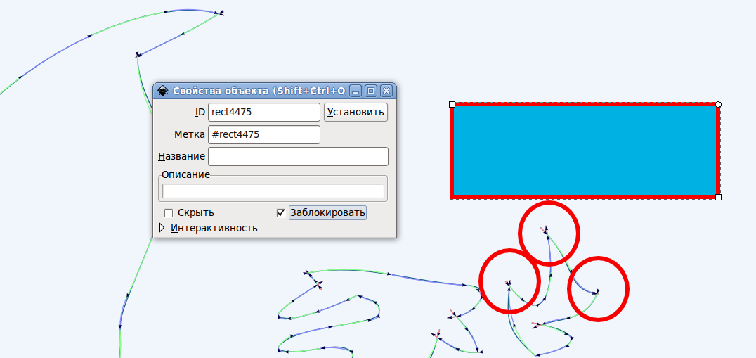

Ты прав, старая наболевшая проблема никуда не исчезла. Нож делает лишнее опускание и поднимание. Посмотри, на некоторых углах все хорошо , а на некоторых - говняет!

Re: Подготовка станка для производства подарочных коробок
А можешь выделить на Ленине места где говнякает?
Кастати, как ты так умудрился такой хитрый фон сделать?

Сообщение boxxx2006 »
В кружочках - где говняет.
А фон - это прямоугольник- свойства объекта - заблокировать - установить
Это скорее всего начало и конец контура... Можно вот, что попробовать, я как-то писал расширение join subpaths - оно тупо объединяет субконтуры, если растояние между концами в допуске.
Join paths - маленькое расширение для Inkscape #1
