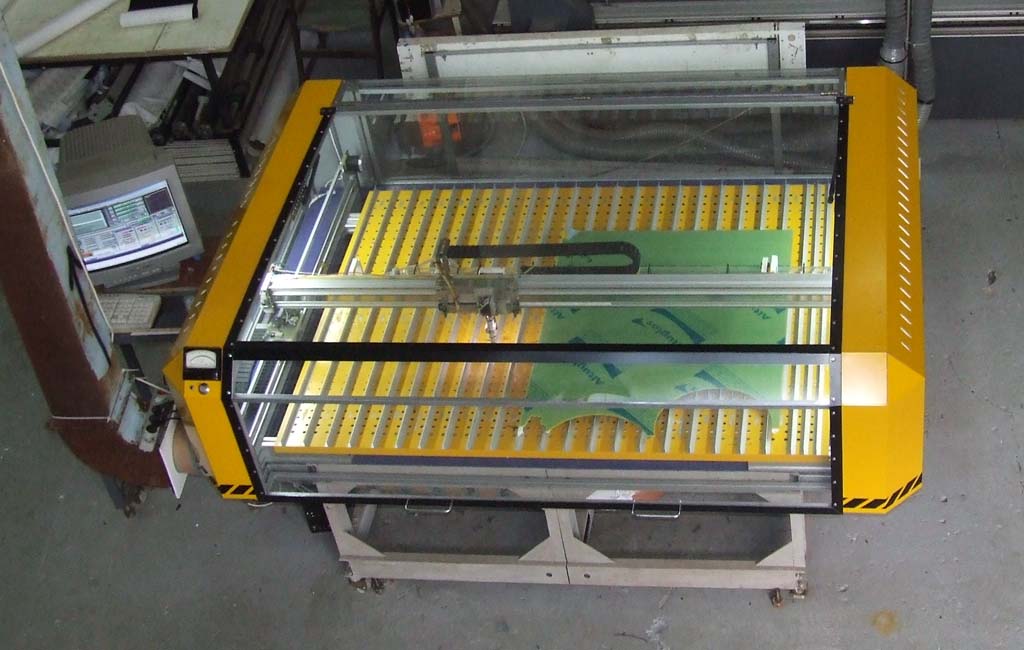

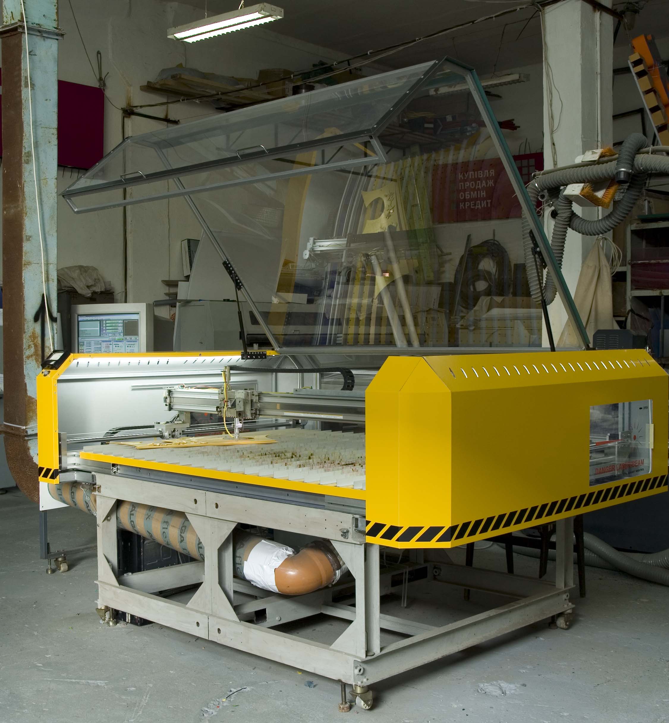

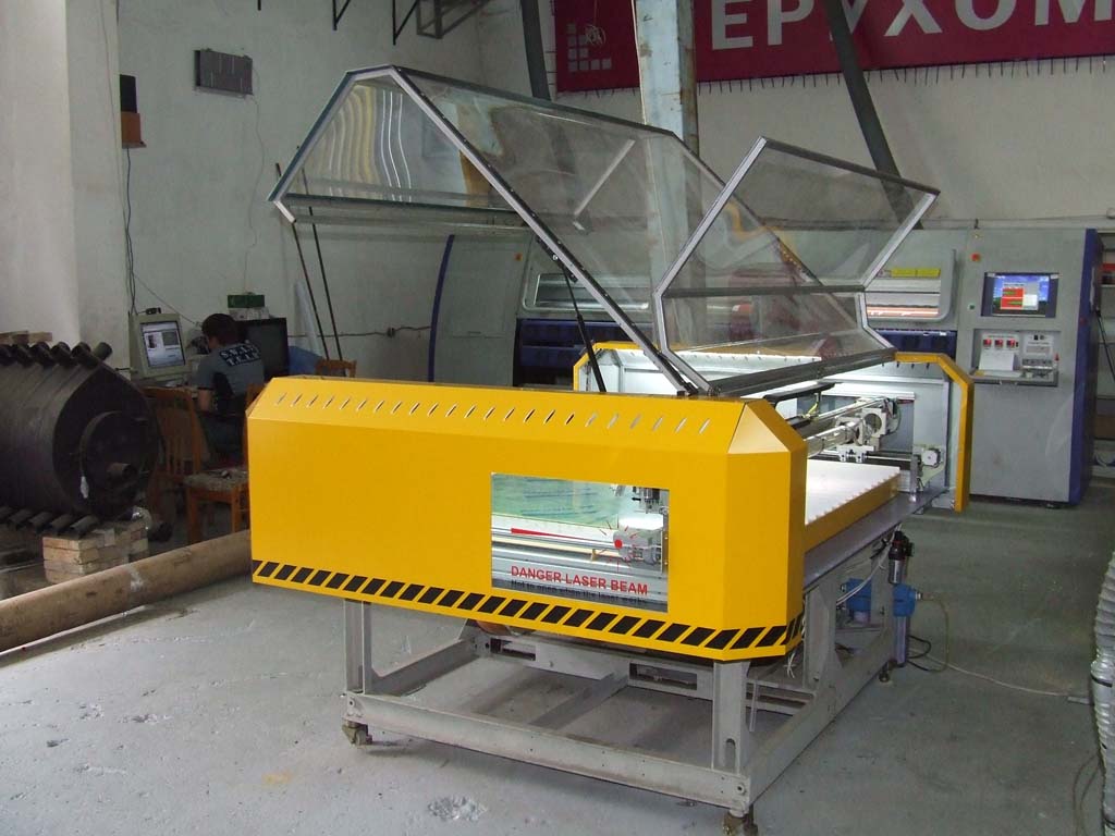

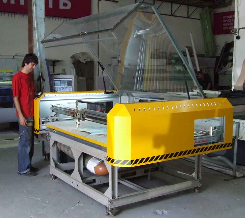

Тогда лучше так вырежу отсюда http://mir-cnc.ru/index.php?showtopic=419 характеристики
Поле резки 1,72х1,30м
Поле заготовки 1,9 на сколько угодно
Высота по Z-70мм
Мощность трубы -100 Вт
Скорость перемещения (рабочая) Y-8 м/мин, Х-20 м/мин.
Максимальная Y-25 м/мин, Х-55 м/мин.
Ускорение по Y-1000 мм/с2, Х-6000 мм/с2.
Потрачено времени: от начала до первого реза около двух месяцев
Уверенная коммерческая резка ещё плюс месяц, доводка внешнего вида до теперешнего состояния еще 2 месяца (реально на третий этап потратили около 1,5 недели но растянули на 2 месяца)
