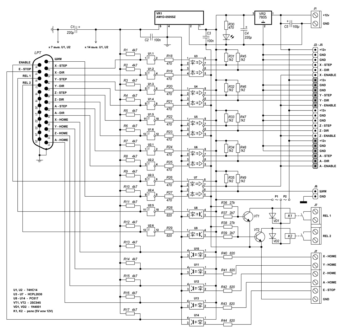

Прикинул я тут немного, чем покупать кучу китайских драйверов, лучше самому собрать. Нужна только плата опторазвязки LPT. Нашёл одну схемку в инете http://datagor.ru/uploads/posts/2012-09 ... te_lpt.jpg стоит брать её?

isx писал(а):Нужна только плата опторазвязки LPT.
Как бы к драйверам отношения практически не имеет.
Нашёл одну схемку в инете. Проще, опять же - купить за 500 руб вместе с доставкой.

Со ссылкой ошибка вышла... Вот ссылка на статью http://robozone.su/cnc-home/56-interfej ... a-lpt.html

К драйверам отношения то не имеет, чтоб просто в будущем работу драйвера корявой развязкой не запороть.
michael-yurov писал(а):Проще, опять же - купить за 500 руб вместе с доставкой.
За 500р. с доставкой? Что то слабо мне верится в такие цены... Оно работать то будет? :D

isx писал(а):Вот ссылка на статью
Делал такую, давным давно, когда ее только опубликовали. Хорошая плата, правильная.
isx писал(а):За 500р. с доставкой? Что то слабо мне верится в такие цены... Оно работать то будет?
Работает. Вот, например, за 400 руб. вполне приличная, но без развязки. http://www.ebay.com/itm/5-Axis-CNC-Brea ... 460ff4a86c
или вот: http://www.ebay.com/itm/CNC-5-Axis-Brea ... 27cf5cbb65
А вот эта - вообще крутая, с быстродействующей опторазвязкой, честной гальванической развязкой в цепи питания, и импульсным регулятором напряжения, и к ней еще NCStudio можно подключать.
http://www.ebay.com/itm/5-axis-CNC-Brea ... 4610069c6a

michael-yurov писал(а):А вот эта - вообще крутая, с быстродействующей опторазвязкой, честной гальванической развязкой в цепи питания, и импульсным регулятором напряжения, и к ней еще NCStudio можно подключать.
А что значат выходы EN CK и DR на плате?
NCStudio, я даже не знаю что это :)
Мне надо всего 3 оси. Если схема которую я выложил действительно хорошая, то проще кинуть на неё нормальных оптронов (хоть тех же 6n137) и собрать. Да и по времени куда быстрей будет, чем доставка из-за бугра. Да и с ебеем я никогда не работал...Только вот не понятно, почему там 2 выхода(степ и дир), а на той, что вы скинули 3...
P.S. Я что-то ранее и не думал, что LPT может выдавать токи, достаточные для зажигания оптрона. :controller:

isx писал(а):А что значат выходы EN CK и DR на плате?
Enable, Clock (Step), Direction

isx писал(а):Только вот не понятно, почему там 2 выхода(степ и дир), а на той, что вы скинули 3...
Вроде тоже по 3
1237371706_sch.jpg (10556 просмотров) <a class='original' href='./download/file.php?id=15834&sid=730b9925ccd4b2f29380879b314528b6&mode=view' target=_blank>Загрузить оригинал (322.74 КБ)</a>
isx писал(а):P.S. Я что-то ранее и не думал, что LPT может выдавать токи, достаточные для зажигания оптрона.
Современные - могут, а вообще стандарт LPT не предусматривал такой возможности. А почему спросили? вроде бы никто напрямую и не подключает LPT к оптронам.

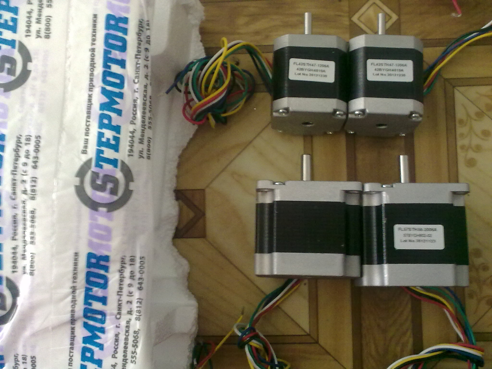

У меня просто слов нет. Начал проверять момент удержания. Взял БП свой, подцепил к мотору - реакция - 0. В этих движках, как выяснилось, перепутаны зелёные и синие провода (причём во всех!). От того наверно ничего и не тянет. Д я и вообще не пойму, как они крутились до этого. Завтра проверку буду проводить на станке с драйверами.
Каков вердикт будет по движкам? Сдать нафиг этот китай поганный обратно, или на заводе тоже могут накосячить?
Вот фото движков:
24062013051.jpg (10484 просмотра) <a class='original' href='./download/file.php?id=15866&sid=730b9925ccd4b2f29380879b314528b6&mode=view' target=_blank>Загрузить оригинал (453.1 КБ)</a>
Re: Параллельное включение шаговых двигателей
Моторы очень похожи на настоящий Fuling Motors. Я бы не отдавал бы.
Прозвоните обмотки тестером и всего делов. Хотя, конечно, странно, что цвета проводов перепутали. Может быть все же в инструкции ошибка?

Прозвонил. Схему смотрел с оф. сайта. Косяк есть, перепутаны...
isx писал(а):Прозвонил. Схему смотрел с оф. сайта. Косяк есть, перепутаны...
Вы про какой из официальных сайтов говорите?
Посмотрел у вашего продавца http://stepmotor.ru/fl42sth/ и на сайте производителя http://www.fullingmotor.com/en/ProductShow.asp?ID=246
И там и там все правильно нарисовано. У меня такая же разводка у моторов. Она не менялась уже более 10 лет.

Проверил. Результат тот же, только крутит инверсно.
Кидал на одну полуобмотку 3.3В от компового БП (на 42-е моторы) - рукой фиг повернёшь.
isx писал(а):Проверил. Результат тот же, только крутит инверсно.
Не понял. А когда крутит не инверсно?
isx писал(а):Кидал на одну полуобмотку 3.3В от компового БП (на 42-е моторы) - рукой фиг повернёшь.
Стоило бы, конечно, измерить конкретные цифры,
но все же, при сопротивлении обмотки 4,6 Ом получается ток 0,72 А, что значительно меньше номинального.
А если уж даже при таком токе "рукой фиг повернешь", значит моторы работают исправно, и проблема в драйверах, управляющем сигнале или источнике питания.

Ну в МАЧе направления движения инвертируются (жмешь вперёд, а он назад едет, жмёшь назад, а он вперёд).
michael-yurov писал(а):Стоило бы, конечно, измерить конкретные цифры
Не могу, шкива нет на вал. Я подобрал туда пластиковый шкив от чего-то, но он прокручивал кода я пытался прокрутить вал (киллограммов 5/см момент я всё же дал на вал.).
В названии движков я накосячил. У меня FL42STH47-1206A, у них 3.3 Ома.
isx писал(а):Ну в МАЧе направления движения инвертируются (жмешь вперёд, а он назад едет, жмёшь назад, а он вперёд).
Так а при чем тут цвета проводов то? Полярность сигнала Dir в Mach3 поменять просто нужно.
Наверное, все же, с цветовой маркировкой все в порядке. А то я тут голову ломаю - моторы фирменные, а цвета проводов не совпадают.. У меня в мозгу не стыкуется, как один из крупнейших производителей шаговых моторов мог так лохануться.
isx писал(а):У меня FL42STH47-1206A, у них 3.3 Ома.
Значит, все равно ток был меньше номинального 1,2 A.
3,3 ома, это половины обмоток, я так понимаю?
Видимо, все таки, драйверы так работают, или скорость слишком высокая для 12 В питания.

michael-yurov писал(а):Так а при чем тут цвета проводов то? Полярность сигнала Dir в Mach3 поменять просто нужно.
Это как я поменял местами голубой и зелёный провода (сделал как положено с учётом косяка в расцветке проводов) движение инвертировалось, но по моменту разницы не было.
Вот схема обмоток (в самом низу) http://stepmotor.ru/fl42sth/ . Она такая же как и на сайте fULLINGMOTOR. На ней чёрный и зелёный провода являются концами одной обмотки, а у меня эти провода принадлежат разным обмоткам (прозванивал несколько раз). У меня зелёный и красный - концы одной обмотки, а чёрный и синий - концы другой...
michael-yurov писал(а):Видимо, все таки, драйверы так работают, или скорость слишком высокая для 12 В питания.
Пробовал ставить низкую скорость - около 5 шаг/сек. - та же фигня. Наверно даже и не в питании то дело. Неужто драйвер настолько поганый :wik: . Попробую сделать полушаговый нормальный драйвер на МК (программа там проще простого) и прогнать на тех же 12-ти вольтах, тогда ясно будет в чём дело...
isx писал(а):На ней чёрный и зелёный провода являются концам и одной обмотки, а у меня эти провода принадлежат разным обмоткам (прозванивал несколько раз). У меня зелёный и красный - концы одной обмотки, а чёрный и синий - концы другой...
Фигня какая-то. А средние выводы каких цветов?
Напишите полностью, как у вас провода выведены, чтобы понятнее было (например, в инструкции - черный-желтый-зеленый и красный-белый-синий). А у вас как?
