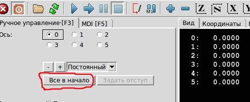

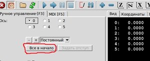

Вопрос, никто не делал в линукс снс вместо кнопок "найти начало оси" на каждую ось, одну общую или добавить кнопку что бы по одной по очереди само все хоумилось?

Re: Установка LinuxCNC EMC2
Сообщение nkp »
tooshka
Сообщения: 1760
Репутация: 209
Откуда: Нижний Новгород
Сообщение tooshka »
О-о-опс)) Смотрел на нее и не видел))
Милая, ты услышь меня
Еще вроде Ctrl+Home делает тоже самое.
PKM
Сообщения: 4132
Репутация: 705
Сообщение PKM »
Такая кнопка появляется, если в ini прописаны параметры HOME_SEQUENCE

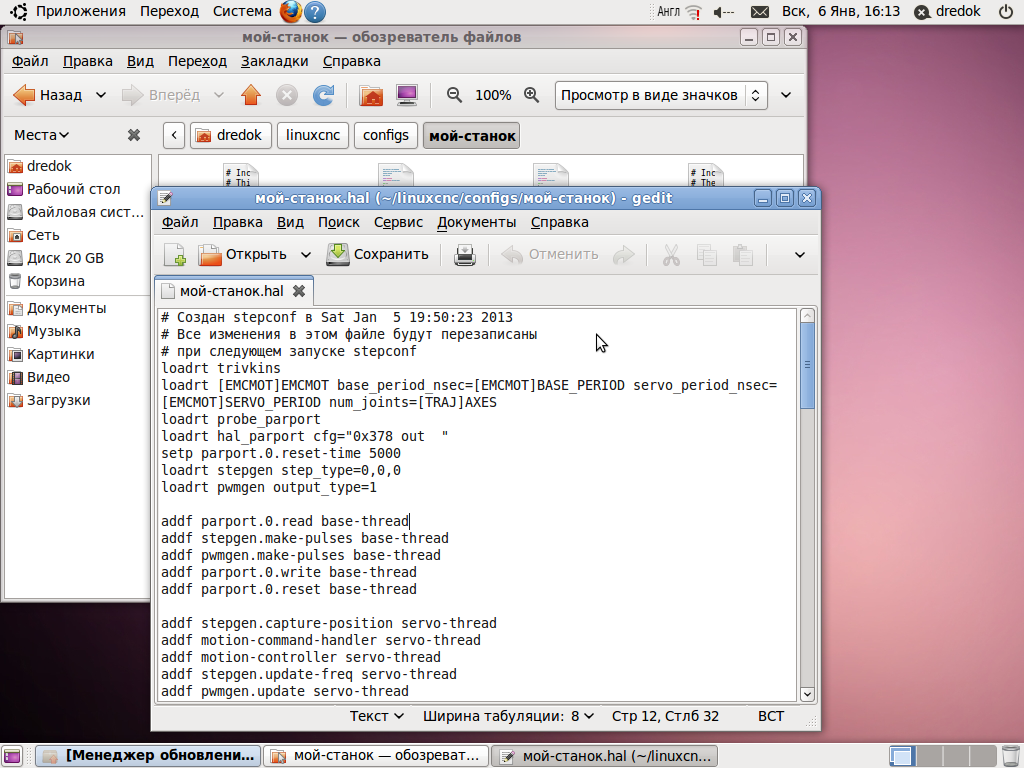

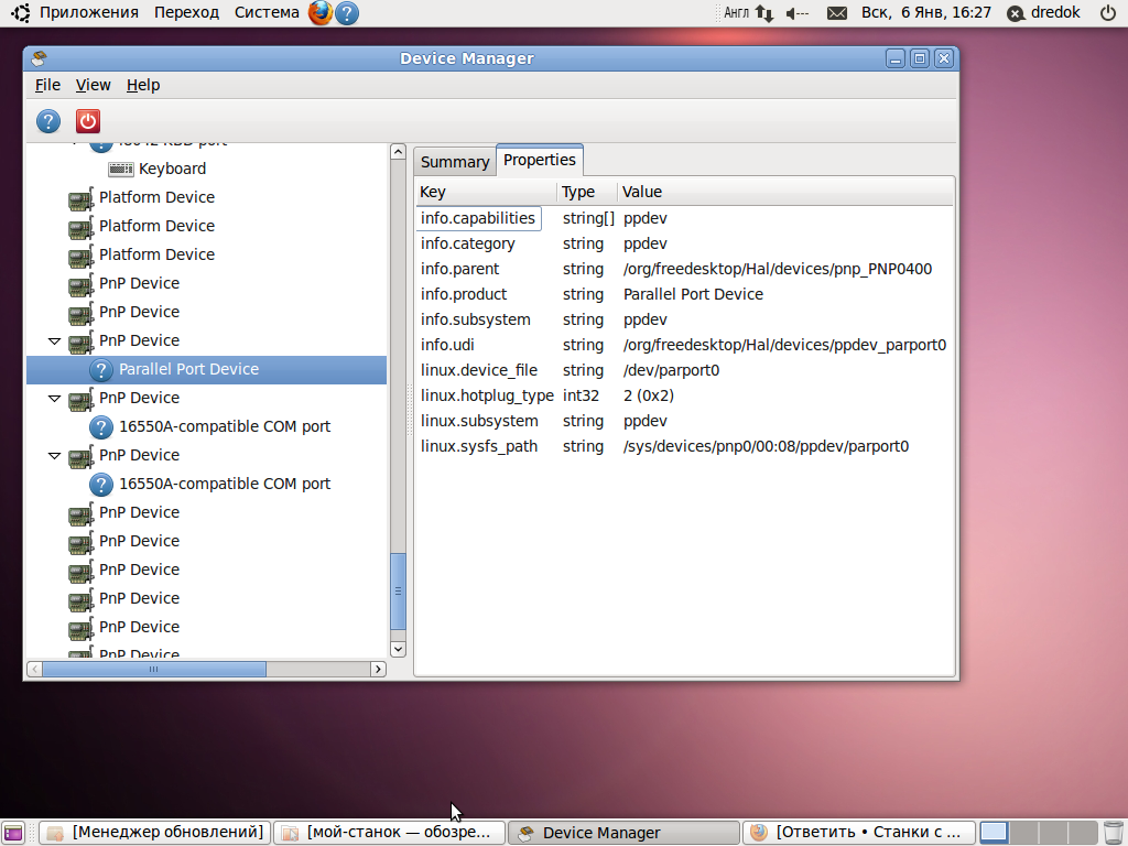

Здравствуйте.
Установил ubuntu 10.04 c LiveCD, но не работает lpt порт. Подключал контролер с шаговиками, нет сигналов. Установил менеджер устройств и с помощью него нашел lpt, но он там в списке устройств идет как паралельный порт и передним стоит знак вопроса. Как понял на него нужен драйвер. Как его установить и где взять? А то опыт с Linux 2 дня.
P.S. На mach3 все работает.
Заранее спасибо.
Сообщения: 8167
Репутация: 1589
Сообщение nkp »
Sanya писал(а):Как его установить
вроде бы на лпт драйвер не нужен...
а номер порта в hal файле совпадает с показаным диспетчером ??

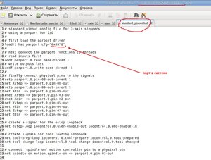

nkp писал(а):а номер порта в hal файле совпадает с показаным диспетчером ??
:shock: не подскажите где это найти? а то я с програмирование на огромное ВЫ. Спасибо.
Сообщения: 8167
Репутация: 1589
Сообщение nkp »
в домашней папке есть скорей всего папка linuxcnc...
в ней - папки с файлами запускаемых конфигураций...(в папке configs)
каждая такая конфигурация содержит (обязательно !) один .ini файл и один или несколько .hal файлов...
открываем standard_pinout.hal:
Выделение(009).jpg (4165 просмотров) <a class='original' href='./download/file.php?id=15646&sid=3a5b0aa1f1804440c46f5a8332c6626b&mode=view' target=_blank>Загрузить оригинал (367.75 КБ)</a>
только если несколько конфигураций - то не перепутать .а то бывает редактируют одну конфигурацию , а запускают другую ;)
standard_pinout.hal я не нашел. В папке configs нашел только мой-станок.hal в нем есть про порт
Снимок.png (4150 просмотров) <a class='original' href='./download/file.php?id=15653&sid=3a5b0aa1f1804440c46f5a8332c6626b&mode=view' target=_blank>Загрузить оригинал (275.89 КБ)</a>
Вот скрин device manager
Снимок-2.png (4150 просмотров) <a class='original' href='./download/file.php?id=15654&sid=3a5b0aa1f1804440c46f5a8332c6626b&mode=view' target=_blank>Загрузить оригинал (259.05 КБ)</a>

Спасибо за ответы. Проблему решил обновлением и перезагрузкой.
