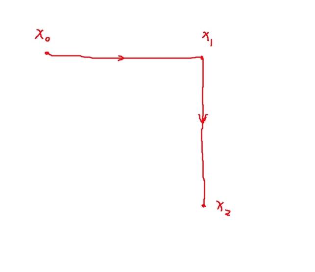

можно "на пальцах" пояснить - как это ? (http://linuxcnc.org/docs/html/common/Us ... _following читал - но с переводчиком
не очень прояснилось ;) )
вот может пошагово на примерно таком простом примере:
Выделение(032).jpg (7596 просмотров) <a class='original' href='./download/file.php?id=14635&sid=046f619f4d536595a56a72af9e501b41&mode=view' target=_blank>Загрузить оригинал (18.62 КБ)</a>

Картинку делать не буду, но смысл попробую объяснить.

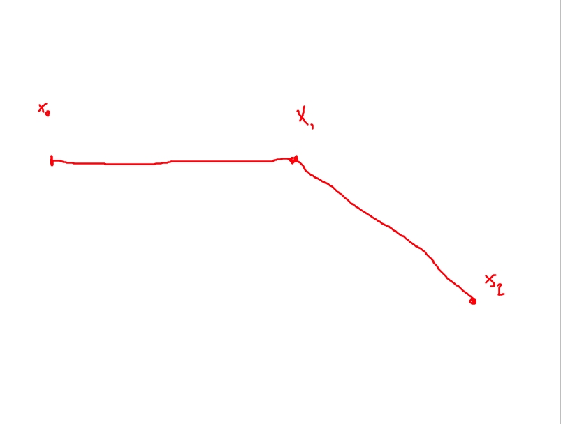

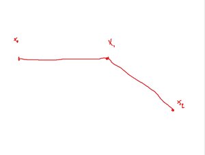

Блендинг - наложение движений. Т.е. условно сейчас движется в направлении оси Х а следующее движение по оси Y. В режиме G61 должен получиться прямой угол, но это требует полного останова. А в G64 движение по Y начинается еще до окончания движения по Х. Угол скругляется.
Но в данном примере наложение по разным осям, т.к. угол поворота 90град. А если угол отличается от 90градусов, т.е допустим поворот на 135градусов, разгон в обратном направлении по Х начинается еще до окончания торможения по Х,т таким образом ускорения разгона и торможения суммируются. Если же угол 180градусов, происходит полное наложение торможения по Х и разгона в обратном направлении. Т.е. ускорение привода = 2 * ускорение разгона.
Отсюда ускорение разгона и торможения в направлении оси должно быть равно половине максимального ускорение привода оси.

PKM писал(а):т.е допустим поворот на 135градусов, разгон в обратном направлении по Х
тут непонятно - если угол больше 90 гр - то по х мы движемся все время в одном направлении
PKM
Сообщения: 4132
Репутация: 705
Re: Сбор багов LinuxCNC ( багтрекер bug bugtracker баг )
Сообщение PKM »
Я имел в виду поворот на 135. Т.е. при полном развороте угол 180градусов.
Сообщения: 8167
Репутация: 1589
Сообщение nkp »
ага!
вот теперь ясно - острый угол...))) (<90гр)
