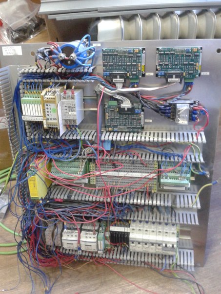

По случаю досталось после апгрейда большого стоматологического станка. Точит все, кобальтхром, титан, даже спеченный оксид циркония - 1200 по Виккерсу.
Контроллер станка. (2420 просмотров) <a class='original' href='./download/file.php?id=14429&sid=c64c30de7a4ccf0479675849bb2ad3e8&mode=view' target=_blank>Загрузить оригинал (83.46 КБ)</a>
Контроллер станка.

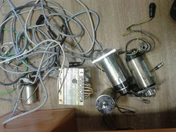

Моторы и питание. (2420 просмотров) <a class='original' href='./download/file.php?id=14430&sid=c64c30de7a4ccf0479675849bb2ad3e8&mode=view' target=_blank>Загрузить оригинал (70.51 КБ)</a>
Моторы и питание.

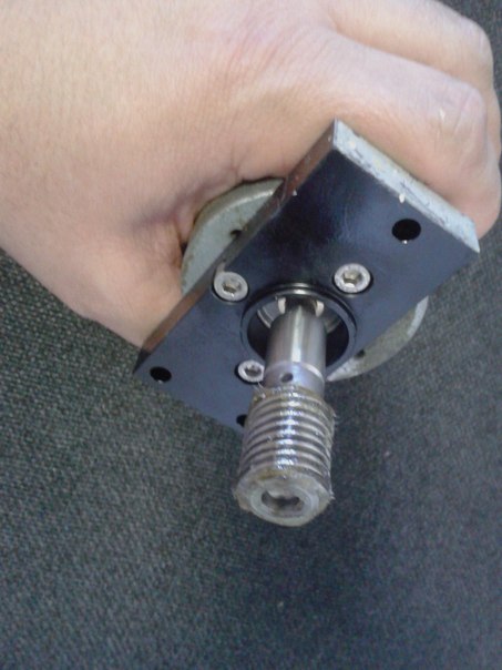

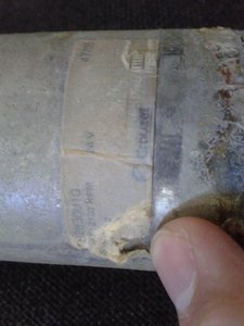

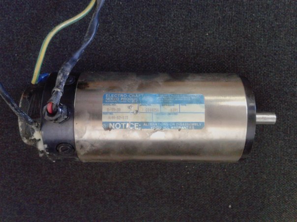

Сервомотор оси вид 1 (2420 просмотров) <a class='original' href='./download/file.php?id=14431&sid=c64c30de7a4ccf0479675849bb2ad3e8&mode=view' target=_blank>Загрузить оригинал (49.84 КБ)</a>
Сервомотор оси вид 2 (2420 просмотров) <a class='original' href='./download/file.php?id=14432&sid=c64c30de7a4ccf0479675849bb2ad3e8&mode=view' target=_blank>Загрузить оригинал (55.83 КБ)</a>
Сервомотор оси вид 3 (2420 просмотров) <a class='original' href='./download/file.php?id=14433&sid=c64c30de7a4ccf0479675849bb2ad3e8&mode=view' target=_blank>Загрузить оригинал (41.03 КБ)</a>
Сервомотор оси вид 4 (2420 просмотров) <a class='original' href='./download/file.php?id=14434&sid=c64c30de7a4ccf0479675849bb2ad3e8&mode=view' target=_blank>Загрузить оригинал (48.65 КБ)</a>

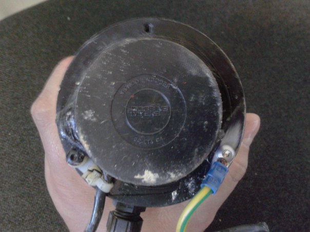

Сервомотор тулченджера вид 1 (2420 просмотров) <a class='original' href='./download/file.php?id=14435&sid=c64c30de7a4ccf0479675849bb2ad3e8&mode=view' target=_blank>Загрузить оригинал (48.08 КБ)</a>
Сервомотор тулченджера вид 2 (2420 просмотров) <a class='original' href='./download/file.php?id=14436&sid=c64c30de7a4ccf0479675849bb2ad3e8&mode=view' target=_blank>Загрузить оригинал (59.25 КБ)</a>
Сервомотор тулченджера вид 3 (2420 просмотров) <a class='original' href='./download/file.php?id=14437&sid=c64c30de7a4ccf0479675849bb2ad3e8&mode=view' target=_blank>Загрузить оригинал (41.01 КБ)</a>

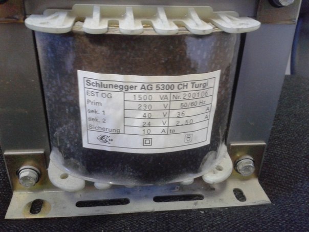

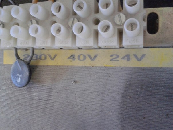

Трансформатор вид 1 (2420 просмотров) <a class='original' href='./download/file.php?id=14439&sid=c64c30de7a4ccf0479675849bb2ad3e8&mode=view' target=_blank>Загрузить оригинал (49.41 КБ)</a>
Трансформатор вид 1
Трансформатор вид 2 (2420 просмотров) <a class='original' href='./download/file.php?id=14441&sid=c64c30de7a4ccf0479675849bb2ad3e8&mode=view' target=_blank>Загрузить оригинал (53.6 КБ)</a>
Трансформатор вид 2

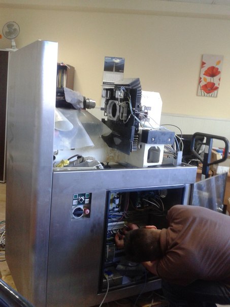

Процесс апгрейда, ради антиресу. (2420 просмотров) <a class='original' href='./download/file.php?id=14440&sid=c64c30de7a4ccf0479675849bb2ad3e8&mode=view' target=_blank>Загрузить оригинал (47.2 КБ)</a>

А механики совсем нет никакой?

На механику ставят новые сервоприводы (в 2 раза меньше размером, сволочи), и в работу, пилить стране зубы из металла! Если попрет - таких апгрейтов будет еще штук 5 (второй уже на неделе в Иркутске будет), соответственно такое же богатство будет по сходной цене.

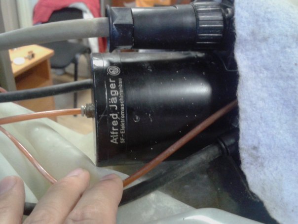

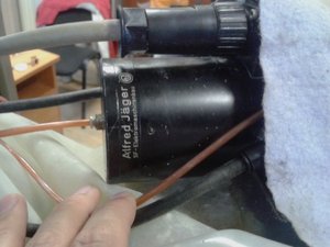

Вот он. Только толку то? Он остается на машине, его не меняют. Мне с сервоприводами надо думать что-то.
Pic1marked.JPG (2389 просмотров) <a class='original' href='./download/file.php?id=14452&sid=c64c30de7a4ccf0479675849bb2ad3e8&mode=view' target=_blank>Загрузить оригинал (1.46 МБ)</a>
Jen641V72oQ.jpg (2389 просмотров) <a class='original' href='./download/file.php?id=14453&sid=c64c30de7a4ccf0479675849bb2ad3e8&mode=view' target=_blank>Загрузить оригинал (44.25 КБ)</a>

Кстати в Немеччине на выставке производители шпинделей тоже в очередь становились, мол купите у нас шпиндели для ваших станочков. На новой машинке, что я в станках поместил, совсем новый какой-то, впервые узнал про такой. Маленький, раза в три меньше этого, а кобальтхром грызет.
Re: По случаю досталось
Zirkonmill писал(а):Вот он. Только толку то?
воздушные подшипники похоже
Zirkonmill писал(а):Мне с сервоприводами надо думать что-то
кучами их продают, бери до покупай и ставь.

Вы видимо не поняли. Сервомоторы и вся электроника станка есть, вплоть до управления шпинделем. Моторы судя по размерам довольно мощные, схемма электрическая будет. Теперь надо это к какомунибудь станку присандалить.

aftaev писал(а):воздушные подшипники
Что сие означает? Охлаждение жидкостью, это я точно знаю. Плюс у него охлаждение заготовки такое, что у некоторых промышленых не так резво брызжет как у этого. Во время работы камеру фиг откроешь.
Zirkonmill писал(а):Что сие означает? Охлаждение жидкостью, это я точно знаю
без подачи воздуха шпинделя могут работать?
Zirkonmill писал(а):Плюс у него охлаждение заготовки такое, что у некоторых промышленых не так резво брызжет как у этого. Во время работы камеру фиг откроешь.
Речь видать уже про СОЖ, это охлаждение инструмента, а не шпинделя.
Zirkonmill
Сообщения: 209
Зарегистрирован: 27 ноя 2012, 15:02
Сообщение Zirkonmill »
Без подачи воздуха автосмена инструмента невозможна, так что не работает в любом случае. СОЖ одна и на охлаждение шпинделя, и на инструмент. Только в разных емкостях.
Zirkonmill писал(а):Без подачи воздуха автосмена инструмента невозможна,
автосмена это понятно, там воздух даванул пневматику инструмент выпал. Шпинделя бывают на подшипниках и на воздушных подшипниках.
Zirkonmill писал(а):СОЖ одна и на охлаждение шпинделя, и на инструмент. Только в разных емкостях.
СОЖ - Смазочно Охлаждающая Жидкость ее гонять через шпиндель чтобы охлаждать смысла нету. Шпинделя охлаждают обычной водой. А вот для инструмента нужны специальные СОЖ.

А шпинделль СОЖем охлаждется.
