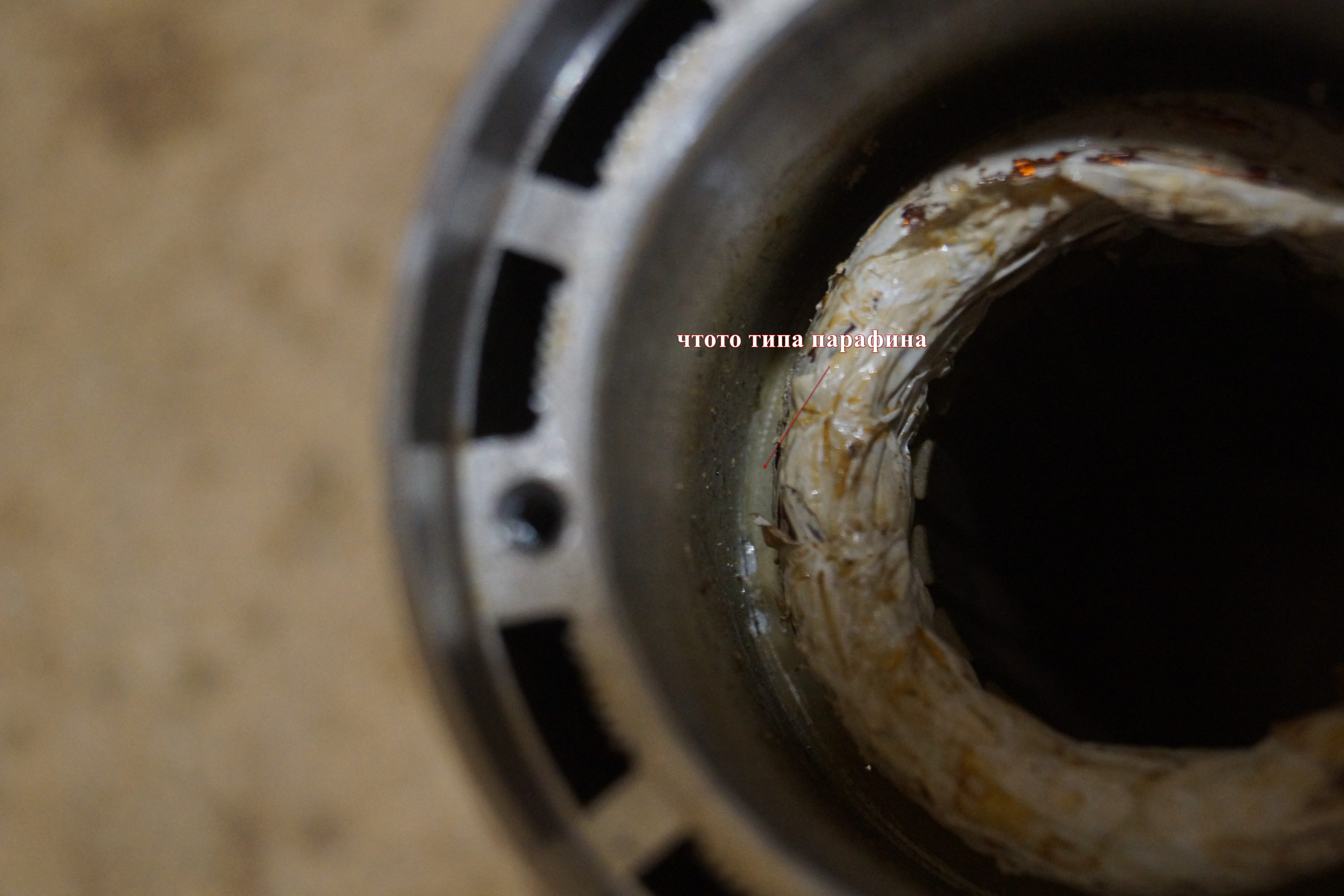

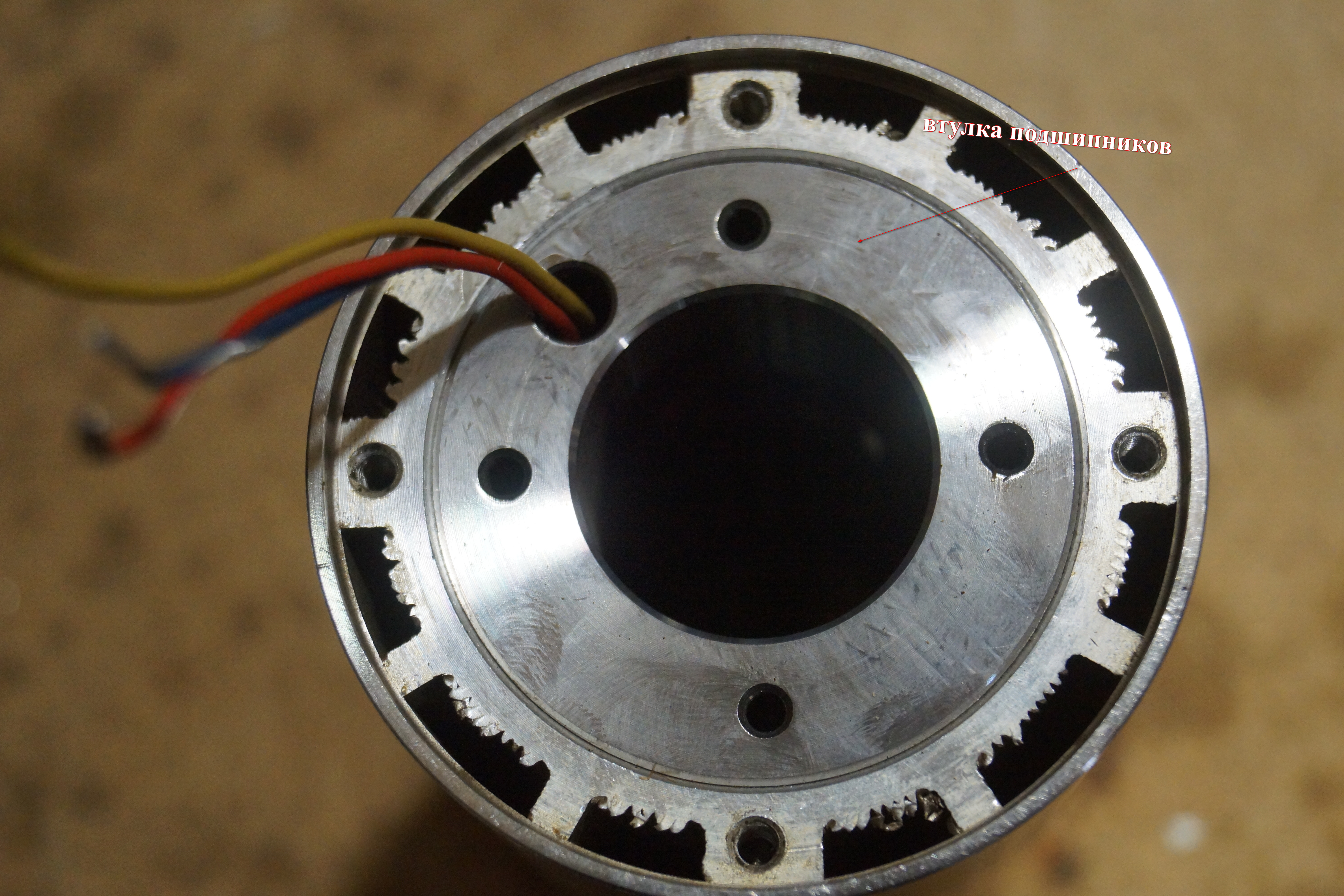

подскажите как извлечь статор из корпуса шпинделя?
z96z
Сообщения: 14
Зарегистрирован: 03 ноя 2018, 08:48
Сообщение z96z »
Потребовалось извлечь статор из корпуса шпинделя. Шпиндель с воздушным охлаждением GDZ-80-2.2кВт 80. якорь подшипники все снялось без проблем. а вот статор никак не извлекается. Никаких болтов не видно. Похоже статор запрессован и по краям залит чем то типа парафина . на лак непохоже. Пробовал нагревать толку нет. Видел в сети выдавливают с помощью домкрата но подлезть к статору не дает втулка в котором сидят подшипники. Как вынуть статор? и вопрос по втулке подшипников она тоже не поддается. Она запрессована или на резьбе?
