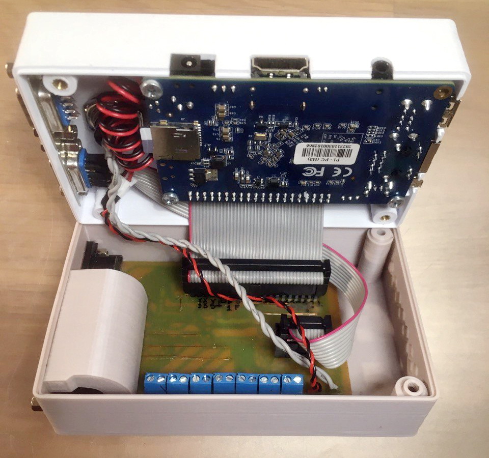

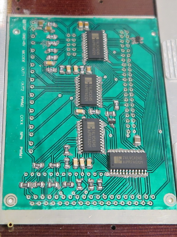

Re: LinuxCNC + Orange Pi (allwincnc)
Сообщение Курдль »
Курдль писал(а): ↑ Что, прямо с пина GPIO на вход драйвера ШД, без всякой развязки?
13Dmitriy писал(а): ↑ Да, прямо так. Только драйвера запитал от 3.3в
Надо же! А я геморроился с платой развязки. Зато красиво получилось, хоть и в домашних условиях :hammer:
IMG_7452_m.JPG (7051 просмотр) <a class='original' href='./download/file.php?id=213582&sid=d8caae2c0062f7f9e203f4bca923e0c6&mode=view' target=_blank>Загрузить оригинал (252.55 КБ)</a>
Плата снизу. Соединена шлейфом с GPIO.
