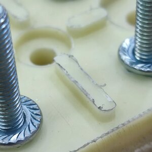

Делаю детальки, и при обработке получаются лохматые края. Фреза концевая 2х заходная.d 6мм. обороты 6000 +-. Скорость подачи 1100 (в УП по крайней мере F1100). заглубление по 2,5-3мм по Z. Черновая и чистовая обработка. Подскажите может фрезу нужно другую, или скорость шпинделя увеличить. Увеличивал чуть больше на 20 % обороты и разницу не заметил.
Вот фото
капролон.jpg (10482 просмотра) <a class='original' href='./download/file.php?id=212950&sid=13f114184a2f52e3cbf54f66e8d61031&mode=view' target=_blank>Загрузить оригинал (93.86 КБ)</a>
Подскажите добрые люди, че делать?

Похоже на капролон на фото. Ответ прост - фрезы брать острые и то не гарантирует результат. Обороты маловаты, успевает подплавлять. А так кто работал именно на фрезерном с этим материалом лучше подскажут, я на токарном с ним только встречался.

Полимеры нужно резать на встречной подаче и небольших скоростях (если не ошибаюсь до 1500м/мин), иначе они перегреваются и плавятся. И обязательно - острая фреза.

на совсем простом самодельном станке режу капролон так, чтобы не допускать "стягивания" края при срезе из материал в воздух, проще говоря сперва выбрать карманы, потом пройти верхнюю плоскость бобышки так, чтобы срез материала шел с краю к середине бобышки, от внешнего контура к середине. даже неидеальной фрезой результат хороший. обороты тысяч до пяти, на сухую с отсосом стружки.
