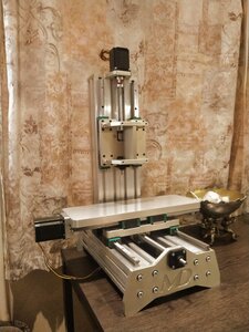

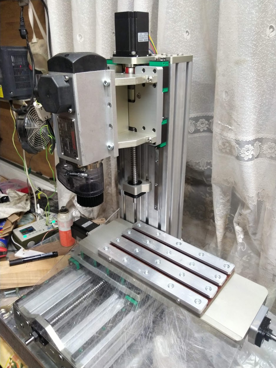

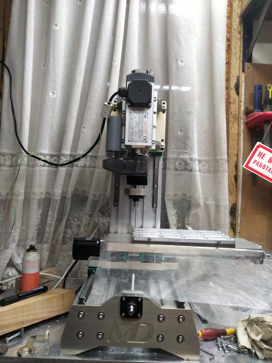

Всем привет! может кому будет интересно, фото собранного станка:

frezeryga, выражаю огромную благодарность за открытый проект!

о этот проект всеже воплотился. вылезли какие нибудь косяки при сборке?
Romka-ork
Сообщения: 0
Зарегистрирован: 04 мар 2021, 08:27
Настоящее имя: Roman
Re: Микро станочек 250х150х100 (открытый проект)
Сообщение Romka-ork »

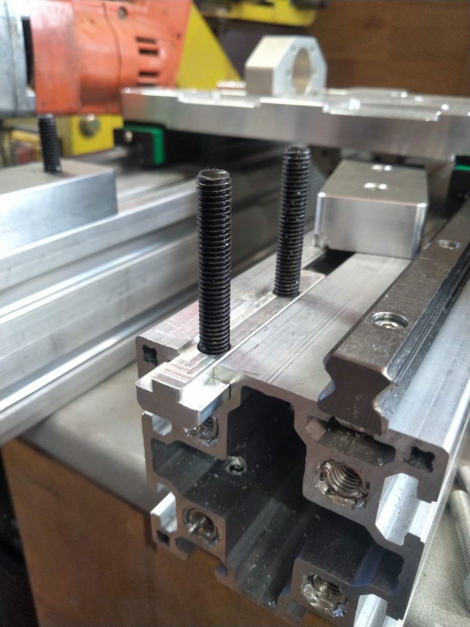

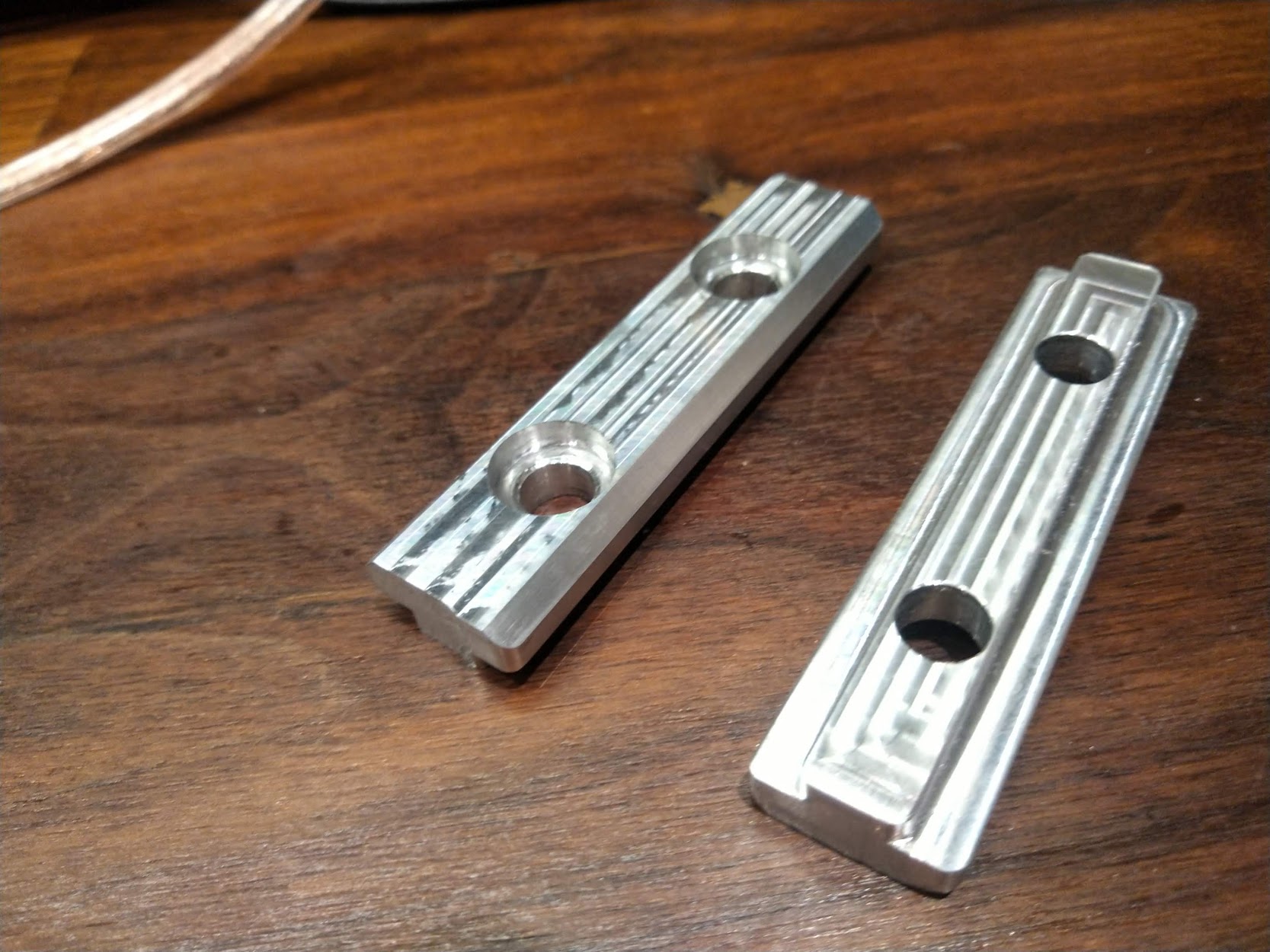

Все собралось отлично! Из косяков, крепление опоры швп по оси Х - в модели отверстие меньше диаметра опоры, и по оси Z - крепление шаговика не совпадает с отверстиями на моторе. Но это все незначительно, и было исправлено еще на этапе подготовки к фрезеровке. Несомненный плюс этого станка - все детали не большого размера, и были изготовлены на переделанном китайском cnc3018 =) Так же, в целях экономии, некоторые детали были изготовлены из 12мм плиты (перед, зад, верх, и проставка шпинделя). Еще были сомнения по надежности крепления самой колонны, изготовил вот такие детальки,
IMG_20241029_224903.jpg (1985 просмотров) <a class='original' href='./download/file.php?id=212820&sid=a689bd75bde7829b43e14fb06b8db3b3&mode=view' target=_blank>Загрузить оригинал (282.6 КБ)</a>
думаю хуже не будет! Остальное все по проекту.
