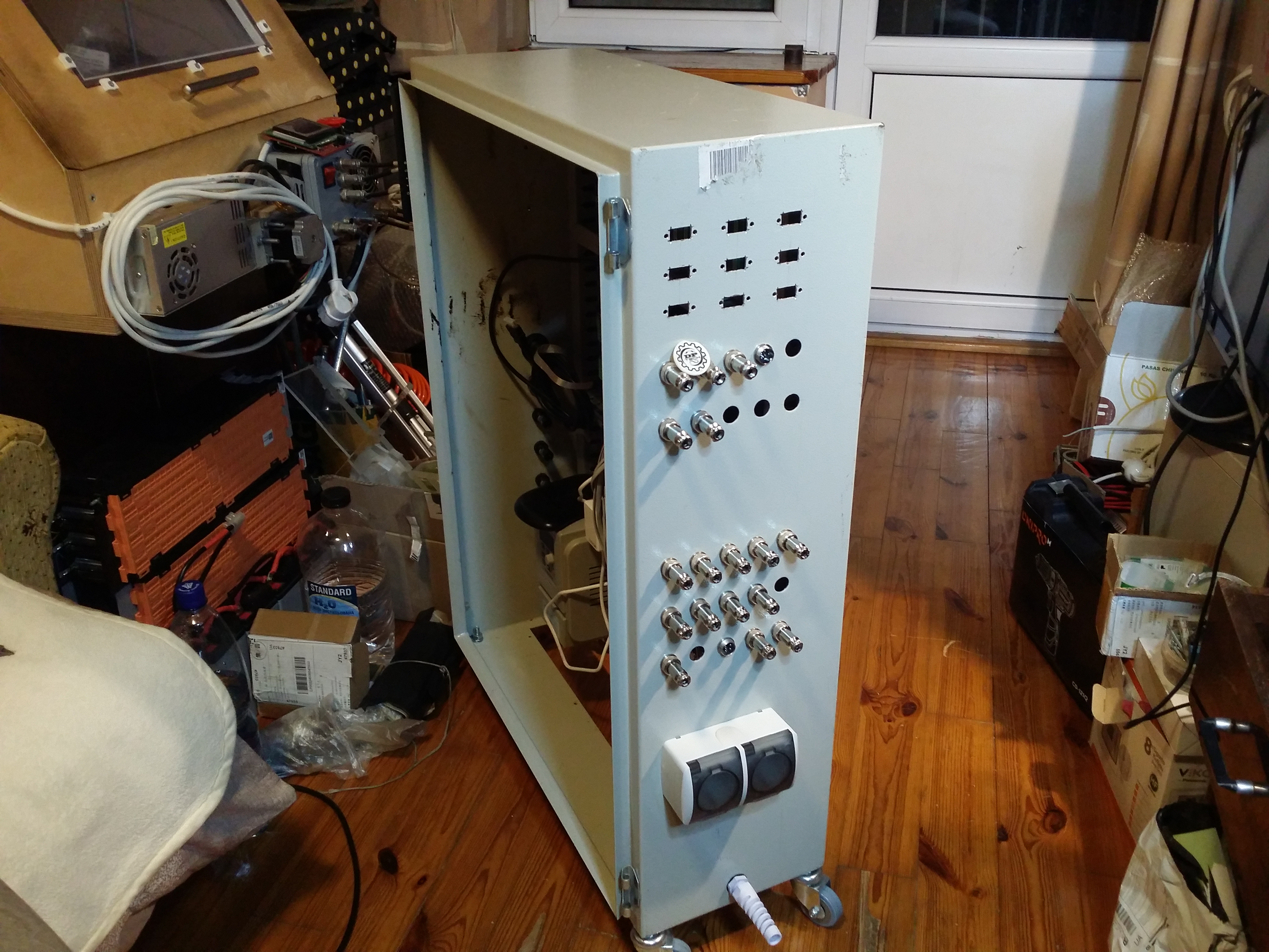

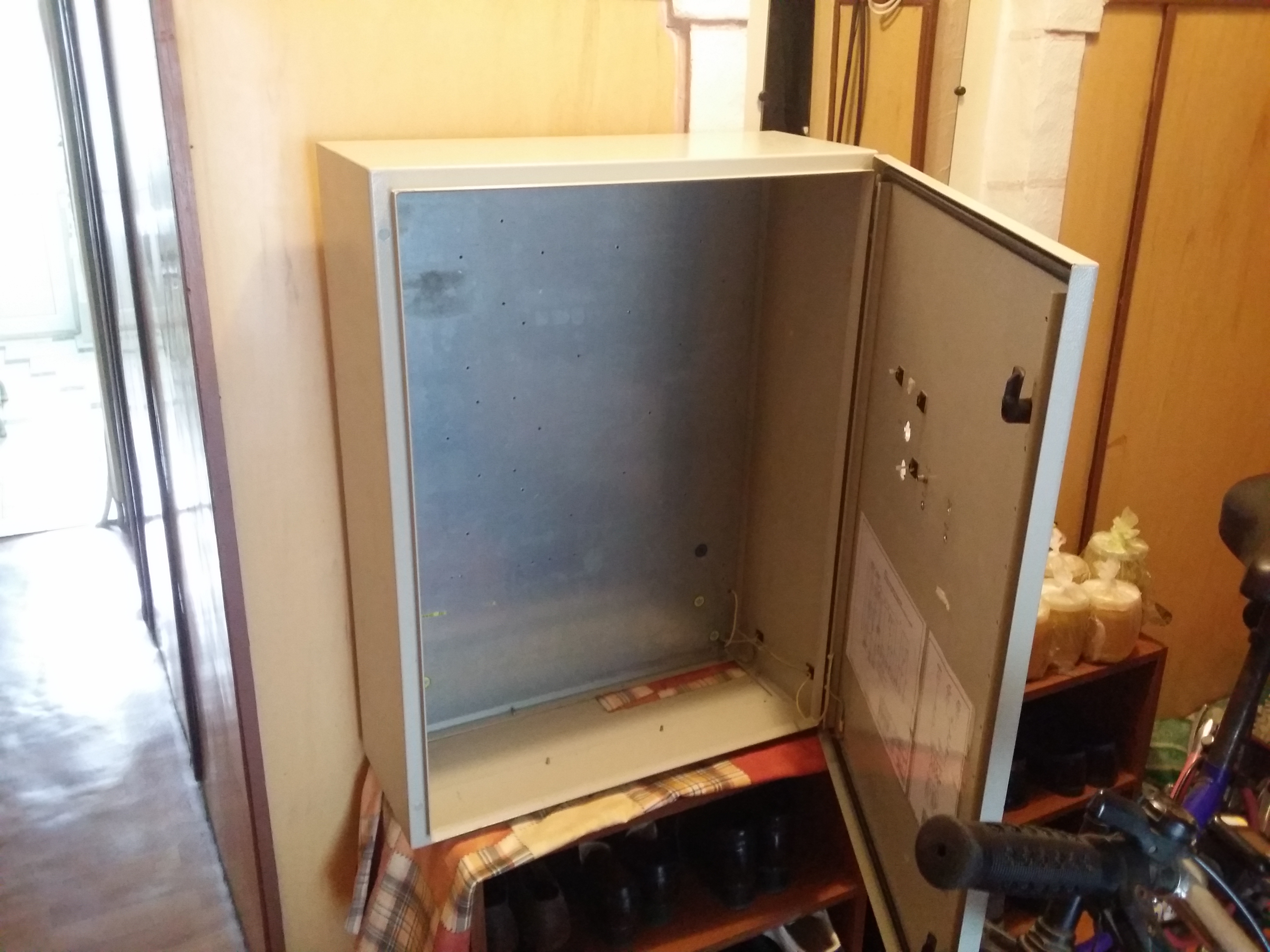

El_Box_002.JPG (3590 просмотров) <a class='original' href='./download/file.php?id=211273&sid=c841209cfeff2a9f8f1be8933b622845&mode=view' target=_blank>Загрузить оригинал (1.31 МБ)</a>
20240309_153819.jpg (3590 просмотров) <a class='original' href='./download/file.php?id=211276&sid=c841209cfeff2a9f8f1be8933b622845&mode=view' target=_blank>Загрузить оригинал (3.85 МБ)</a>
20240309_154147.jpg (3590 просмотров) <a class='original' href='./download/file.php?id=211277&sid=c841209cfeff2a9f8f1be8933b622845&mode=view' target=_blank>Загрузить оригинал (2.67 МБ)</a>
20240218_141503.jpg (3590 просмотров) <a class='original' href='./download/file.php?id=211274&sid=c841209cfeff2a9f8f1be8933b622845&mode=view' target=_blank>Загрузить оригинал (3.63 МБ)</a>
20240218_141548.jpg (3590 просмотров) <a class='original' href='./download/file.php?id=211275&sid=c841209cfeff2a9f8f1be8933b622845&mode=view' target=_blank>Загрузить оригинал (3.58 МБ)</a>
Сегодня прибыл б/у шкаф 800х600х250мм.
Он у меня будет универсальным.
Примерно прикинул компоновку.
Будут 4 платы MESA (7i76e + 7i85s + 7i85s + 7i73).
Прошивка будет поддерживать 13 шаго-генераторов и 9 энкодеров ну и пульт.
Если звёзды сойдутся, то может и малинка 5-я будет установлена вместо ПК.
С частотником пока не определился. (зависит от внутренней жабы)
Хотя у меня на свердлилке с мотором в "несколько" ватт стоит XSY-AT1 2.2kW.
Может его поставлю. (а на свердлилку уже едет обычный мелкий типа 750Вт, но на 1500Вт и с RS-485)
