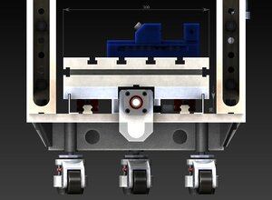

Шеф, у тебя точно линейки влезут? И как планируешь крепить кронштейн гайки к столу? Я собрал почти такой-же, только ось х пока из профиля челябинского, самого жирного, планирую вместо него взять станину от токарного и подрезать ей ножки ) Веселуха начнется когда будешь первую опору портала сверлить и ставить.

otgibaet писал(а): ↑09 мар 2024, 15:47 Шеф, у тебя точно линейки влезут? И как планируешь крепить кронштейн гайки к столу? Я собрал почти такой-же, только ось х пока из профиля челябинского, самого жирного, планирую вместо него взять станину от токарного и подрезать ей ножки ) Веселуха начнется когда будешь первую опору портала сверлить и ставить.
А чего им не влезть?
Что за кронштейн гайки?
Мне сверлить УСП не придётся, так что не пойму о какой веселухе идёт речь.

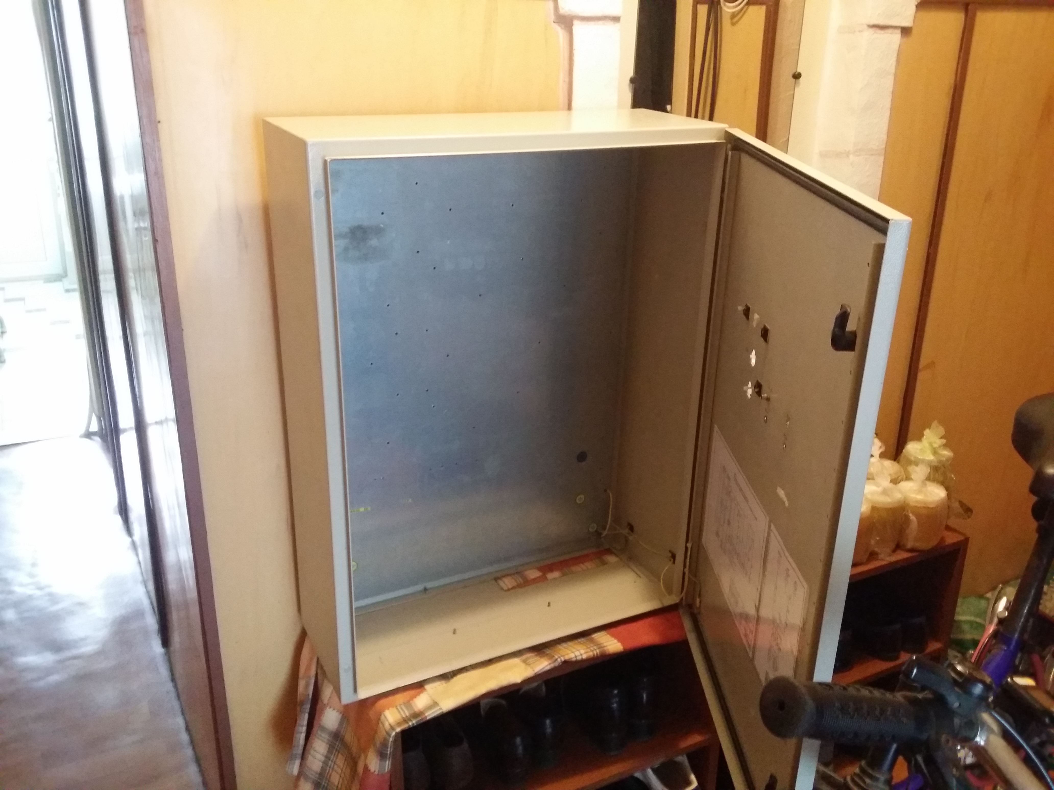

Сегодня прибыл б/у шкаф 800х600х250мм.
Он у меня будет универсальным.
Примерно прикинул компоновку.
Будут 4 платы MESA (7i76e + 7i85s + 7i85s + 7i73).
Прошивка будет поддерживать 13 шаго-генераторов и 9 энкодеров ну и пульт.
Если звёзды сойдутся, то может и малинка 5-я будет установлена вместо ПК.
С частотником пока не определился. (зависит от внутренней жабы)
Хотя у меня на свердлилке с мотором в "несколько" ватт стоит XSY-AT1 2.2kW.
Может его поставлю. (а на свердлилку уже едет обычный мелкий типа 750Вт, но на 1500Вт и с RS-485)
