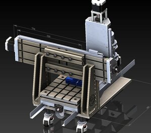

xenon-alien писал(а): ↑ Ну и тисочки.
А как вы собираетесь эти тисочки крепить к столу?
Re: Франкенштейн по металу из УСП и ПП
drykov писал(а): ↑ А как вы собираетесь эти тисочки крепить к столу?
К столу никак. На 5-ось пойдут.
Но если нужно, то просто через переходную плиту, которая будет базироваться по пазам УСП плиты на столе.

Шеф, у тебя точно линейки влезут? И как планируешь крепить кронштейн гайки к столу? Я собрал почти такой-же, только ось х пока из профиля челябинского, самого жирного, планирую вместо него взять станину от токарного и подрезать ей ножки ) Веселуха начнется когда будешь первую опору портала сверлить и ставить.
USP_CNC_v3_011.jpg (3602 просмотра) <a class='original' href='./download/file.php?id=211268&sid=5a52825a022e6a4a6ffd4865b9b5f183&mode=view' target=_blank>Загрузить оригинал (181.94 КБ)</a>
USP_CNC_v3_012.jpg (3602 просмотра) <a class='original' href='./download/file.php?id=211269&sid=5a52825a022e6a4a6ffd4865b9b5f183&mode=view' target=_blank>Загрузить оригинал (146.23 КБ)</a>
USP_CNC_v3_013.jpg (3602 просмотра) <a class='original' href='./download/file.php?id=211270&sid=5a52825a022e6a4a6ffd4865b9b5f183&mode=view' target=_blank>Загрузить оригинал (171.97 КБ)</a>
USP_CNC_v3_014.jpg (3602 просмотра) <a class='original' href='./download/file.php?id=211271&sid=5a52825a022e6a4a6ffd4865b9b5f183&mode=view' target=_blank>Загрузить оригинал (175.04 КБ)</a>
otgibaet писал(а): ↑09 мар 2024, 15:47 Шеф, у тебя точно линейки влезут? И как планируешь крепить кронштейн гайки к столу? Я собрал почти такой-же, только ось х пока из профиля челябинского, самого жирного, планирую вместо него взять станину от токарного и подрезать ей ножки ) Веселуха начнется когда будешь первую опору портала сверлить и ставить.
А чего им не влезть?
Что за кронштейн гайки?
Мне сверлить УСП не придётся, так что не пойму о какой веселухе идёт речь.

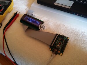

El_Box_002.JPG (3601 просмотр) <a class='original' href='./download/file.php?id=211273&sid=5a52825a022e6a4a6ffd4865b9b5f183&mode=view' target=_blank>Загрузить оригинал (1.31 МБ)</a>
20240309_153819.jpg (3601 просмотр) <a class='original' href='./download/file.php?id=211276&sid=5a52825a022e6a4a6ffd4865b9b5f183&mode=view' target=_blank>Загрузить оригинал (3.85 МБ)</a>
20240309_154147.jpg (3601 просмотр) <a class='original' href='./download/file.php?id=211277&sid=5a52825a022e6a4a6ffd4865b9b5f183&mode=view' target=_blank>Загрузить оригинал (2.67 МБ)</a>
20240218_141503.jpg (3601 просмотр) <a class='original' href='./download/file.php?id=211274&sid=5a52825a022e6a4a6ffd4865b9b5f183&mode=view' target=_blank>Загрузить оригинал (3.63 МБ)</a>
20240218_141548.jpg (3601 просмотр) <a class='original' href='./download/file.php?id=211275&sid=5a52825a022e6a4a6ffd4865b9b5f183&mode=view' target=_blank>Загрузить оригинал (3.58 МБ)</a>
Сегодня прибыл б/у шкаф 800х600х250мм.
Он у меня будет универсальным.
Примерно прикинул компоновку.
Будут 4 платы MESA (7i76e + 7i85s + 7i85s + 7i73).
Прошивка будет поддерживать 13 шаго-генераторов и 9 энкодеров ну и пульт.
Если звёзды сойдутся, то может и малинка 5-я будет установлена вместо ПК.
С частотником пока не определился. (зависит от внутренней жабы)
Хотя у меня на свердлилке с мотором в "несколько" ватт стоит XSY-AT1 2.2kW.
Может его поставлю. (а на свердлилку уже едет обычный мелкий типа 750Вт, но на 1500Вт и с RS-485)
