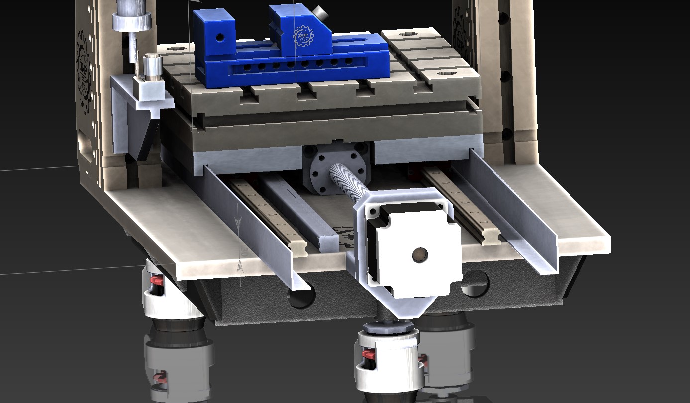

xenon-alien писал(а): ↑ Ну и тисочки.
А как вы собираетесь эти тисочки крепить к столу?
Re: Франкенштейн по металу из УСП и ПП
drykov писал(а): ↑ А как вы собираетесь эти тисочки крепить к столу?
К столу никак. На 5-ось пойдут.
Но если нужно, то просто через переходную плиту, которая будет базироваться по пазам УСП плиты на столе.

Шеф, у тебя точно линейки влезут? И как планируешь крепить кронштейн гайки к столу? Я собрал почти такой-же, только ось х пока из профиля челябинского, самого жирного, планирую вместо него взять станину от токарного и подрезать ей ножки ) Веселуха начнется когда будешь первую опору портала сверлить и ставить.
USP_CNC_v3_011.jpg (3592 просмотра) <a class='original' href='./download/file.php?id=211268&sid=827eab8a5baa791b1ec996cb157618bd&mode=view' target=_blank>Загрузить оригинал (181.94 КБ)</a>
USP_CNC_v3_012.jpg (3592 просмотра) <a class='original' href='./download/file.php?id=211269&sid=827eab8a5baa791b1ec996cb157618bd&mode=view' target=_blank>Загрузить оригинал (146.23 КБ)</a>
USP_CNC_v3_013.jpg (3592 просмотра) <a class='original' href='./download/file.php?id=211270&sid=827eab8a5baa791b1ec996cb157618bd&mode=view' target=_blank>Загрузить оригинал (171.97 КБ)</a>
USP_CNC_v3_014.jpg (3592 просмотра) <a class='original' href='./download/file.php?id=211271&sid=827eab8a5baa791b1ec996cb157618bd&mode=view' target=_blank>Загрузить оригинал (175.04 КБ)</a>
otgibaet писал(а): ↑09 мар 2024, 15:47 Шеф, у тебя точно линейки влезут? И как планируешь крепить кронштейн гайки к столу? Я собрал почти такой-же, только ось х пока из профиля челябинского, самого жирного, планирую вместо него взять станину от токарного и подрезать ей ножки ) Веселуха начнется когда будешь первую опору портала сверлить и ставить.
А чего им не влезть?
Что за кронштейн гайки?
Мне сверлить УСП не придётся, так что не пойму о какой веселухе идёт речь.
