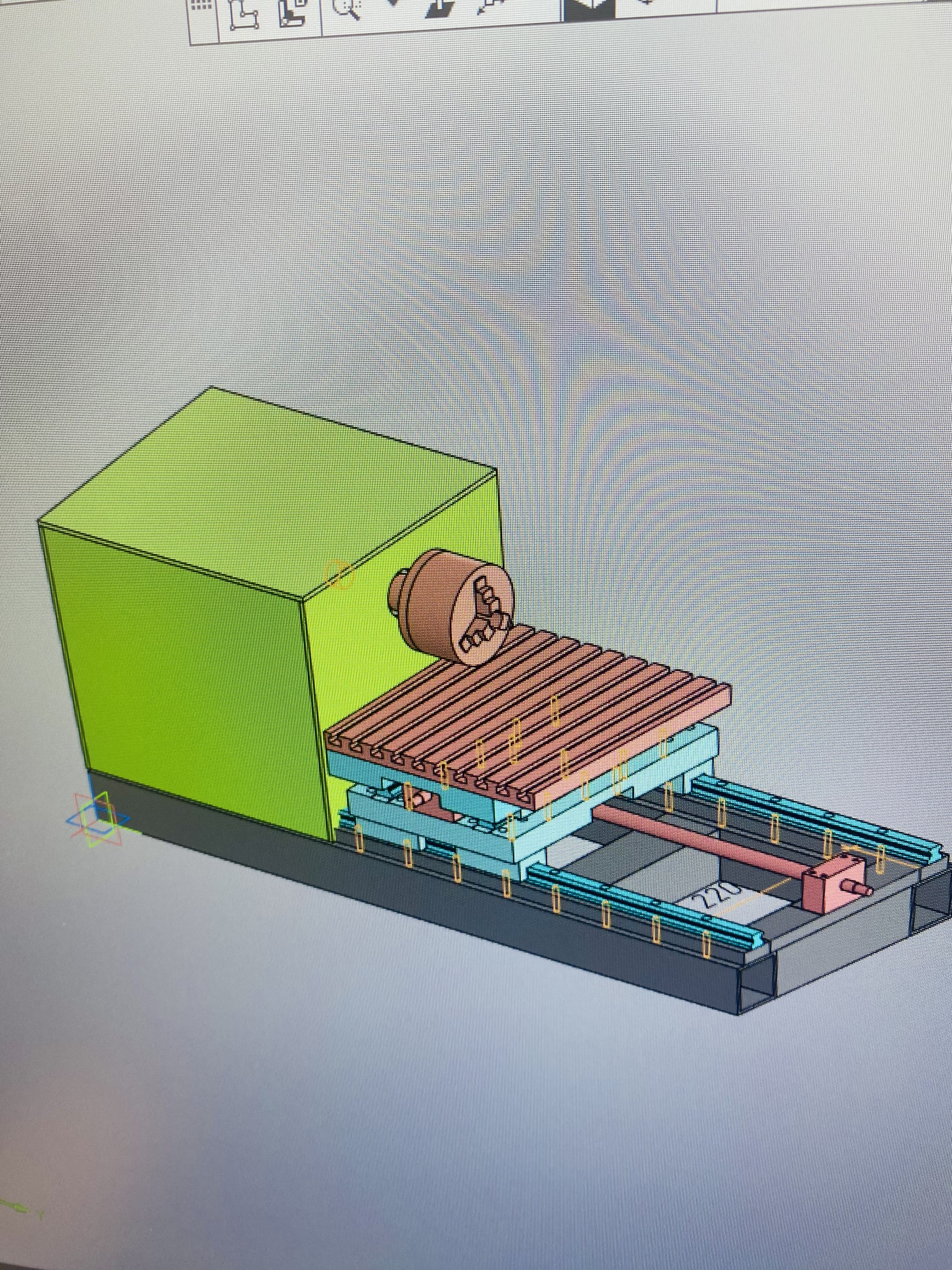

Ребята подскажите пожалуйста, столкнулся с выбором, есть возможность поставить обычный 3х фазный двигатель чернз частотник или серводвигатель на свой проект. Данный станок с чпу будет обрабатывать только пластик и максимум цветной материал. Плата планируется использоваться красная MACH3, встав вопрос как подключить сервопривод как двигатель под шпиндель. Мощность планируется 750wt. Буду очень благодарен.
Вот такой проект (4380 просмотров) <a class='original' href='./download/file.php?id=211245&sid=712f4890b117377b5c976242752208ac&mode=view' target=_blank>Загрузить оригинал (298.04 КБ)</a>
Вот такой проект

Бери мощнее - 110stи m06030 - с драйвером aasd 30a - он мощнее в 2.5 раза и стоит почти таких же денег(чутка дороже).
"подключить сервопривод как двигатель под шпиндель" - в настройках сервы переводишь в режим управления по скорости.
