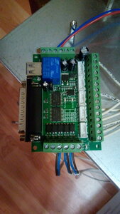

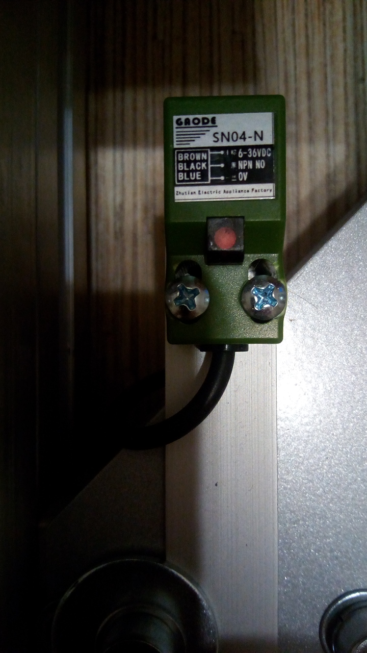

Здравствуйте.
Как подключить два концевых на одну ось? (ограничение хода рабочего механизма в одну сторону и другую)
Плата и концевой на фото.
Заранее благодарю всех за ответ.

Скрутить провода одинакового цвета - получится двуглавый датчик.
