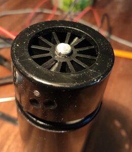

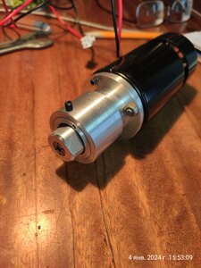

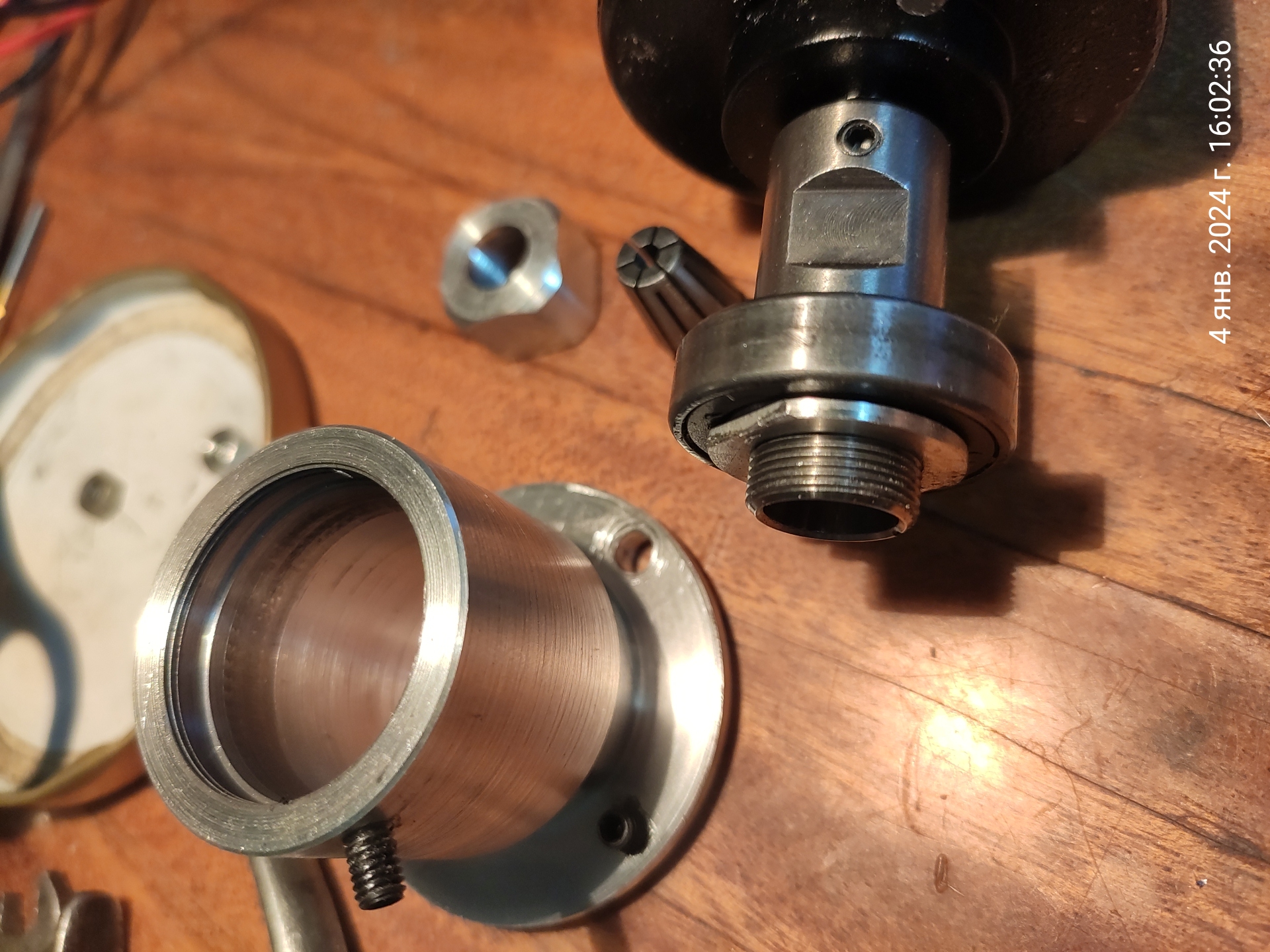

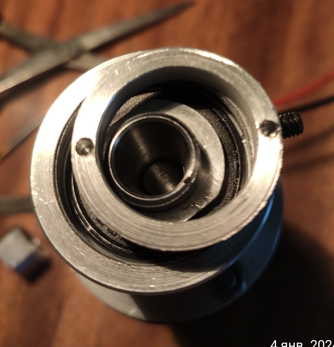

Купил cnc3018,чтобы въехать в тему.Крепление патрона на 8мм валу шпинделя меня убило.Проточил посадочное на патроне и добавил третий опорный подшипник 15х28х9,взял радиальный skf, радиально-упорные только Китай были да еще и дороже.Люфт гайкой выбирается.Крепление узла на шпиндель двумя гайками,между гайками еще резьбовые штифты упирающиеся в корпус шпинделя для выборки возможного люфта и увеличения жесткости,так как торец шпинделя литой необработанный.Вал при зажиме фрезы удерживается крыльчаткой,посадил ее на 3мм штифт,крыльчатку отбалансировал.Фрезеровку делал только пробную,поэтому эффективность приспособы не оценил
