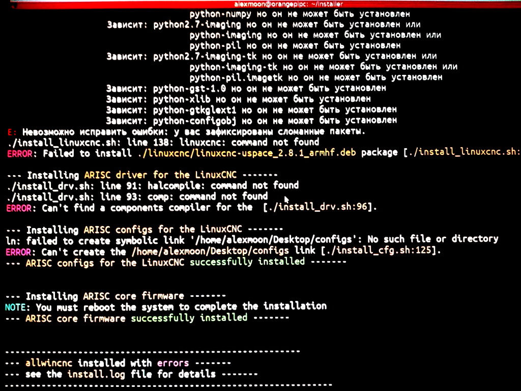

Сообщение Курдль »
гражданинъ писал(а): ↑ но с новыми установками "армбиан его мать" ,микрокомьютеры стали превращаться в кирпич и это стало упором для дальнейшего развития проекта !
Проверено опытным путем! :D
Orange PI с последней версией armbian кирпичом не становится, но и устройством управления станком не становится.
photo_2024-01-16_22-30-16.jpg (5656 просмотров) <a class='original' href='./download/file.php?id=210516&sid=db1ac141da60742f08879dfd81479724&mode=view' target=_blank>Загрузить оригинал (270.58 КБ)</a>
И я поразился, сколько всякой лишней хрени устанавливается в десктопной версии ОС, от python до LibreOffice
А как найти самый минимальный образ ОС, чтобы только было все необходимое для LinuxCNC?
alex_sar
Сообщения: 1421
Репутация: 315
Re: Mach3. Помогите настроить пульт (РГИ, MPG)
Сообщение alex_sar »
python в системе широко используется, да и сам linuxcnc на нём в большой части написан, он не лишний.
libreoffice да, ни к чему ) к счастью всё это богатство совершенно точно никак не влияет на скорость работы, только место на sd карте занимает. так что проще забить.
вот эти вот пакеты python* надо установить, без этого дело не пойдёт.
для этого надо подключить комп в сеть и набрать в консоли
sudo apt update
sudo apt install -f
это всё можно и мышой кстати делать, но команды быстрее написать чем объяснять куда тыкать.
только мне кажется не заведётся это всё.
linuxcnc 2.8 переехал наконец под современный python3. а в сообщениях об ошибке почему то python 2.7. это ж не спроста.
Поэтому либо брать старый образ целиком со старым linuxcnc, либо идти уже полностью своим путём.

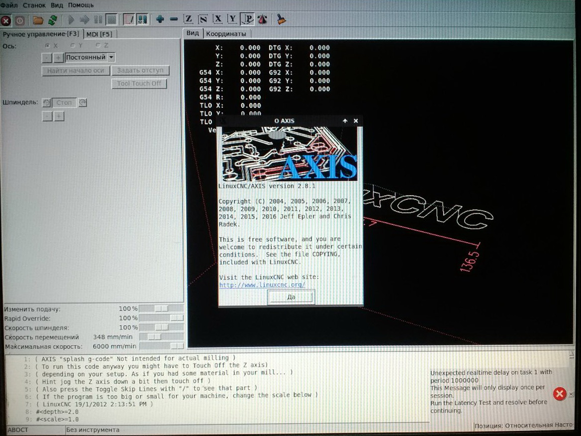

Не окирпичился вроде. Но появились только тестовые варианты для 3-х осей. Значит ли это, что я не смогу сконфигурировать под 4 оси?
photo_2024-01-17_18-59-10.jpg (5587 просмотров) <a class='original' href='./download/file.php?id=210521&sid=db1ac141da60742f08879dfd81479724&mode=view' target=_blank>Загрузить оригинал (302.45 КБ)</a>
photo_2024-01-17_19-01-32.jpg (5587 просмотров) <a class='original' href='./download/file.php?id=210520&sid=db1ac141da60742f08879dfd81479724&mode=view' target=_blank>Загрузить оригинал (333.45 КБ)</a>
гражданинъ
Сообщения: 1034
Репутация: 170
Сообщение гражданинъ »

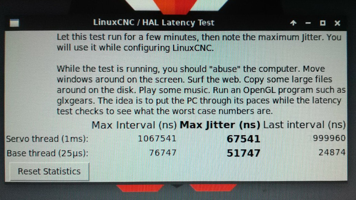

Поздравляю! Значит работает установка ! Ни чего не значит ! Михаил создал эти 3 примера для теста ,они работают на ARISK драйвере ,я работаю на предыдущем варианте с GPIO . Можно и это настроить ,100% ! Конечно САМ (буквы русские) это сделает на счёт "раз" ,но это уж как договоритесь :hehehe:
А так изучать темы типа этой https://cnc-club.ru/forum/viewtopic.php ... ead#unread
Джиттер тут вроде тоже значения не имеет !
