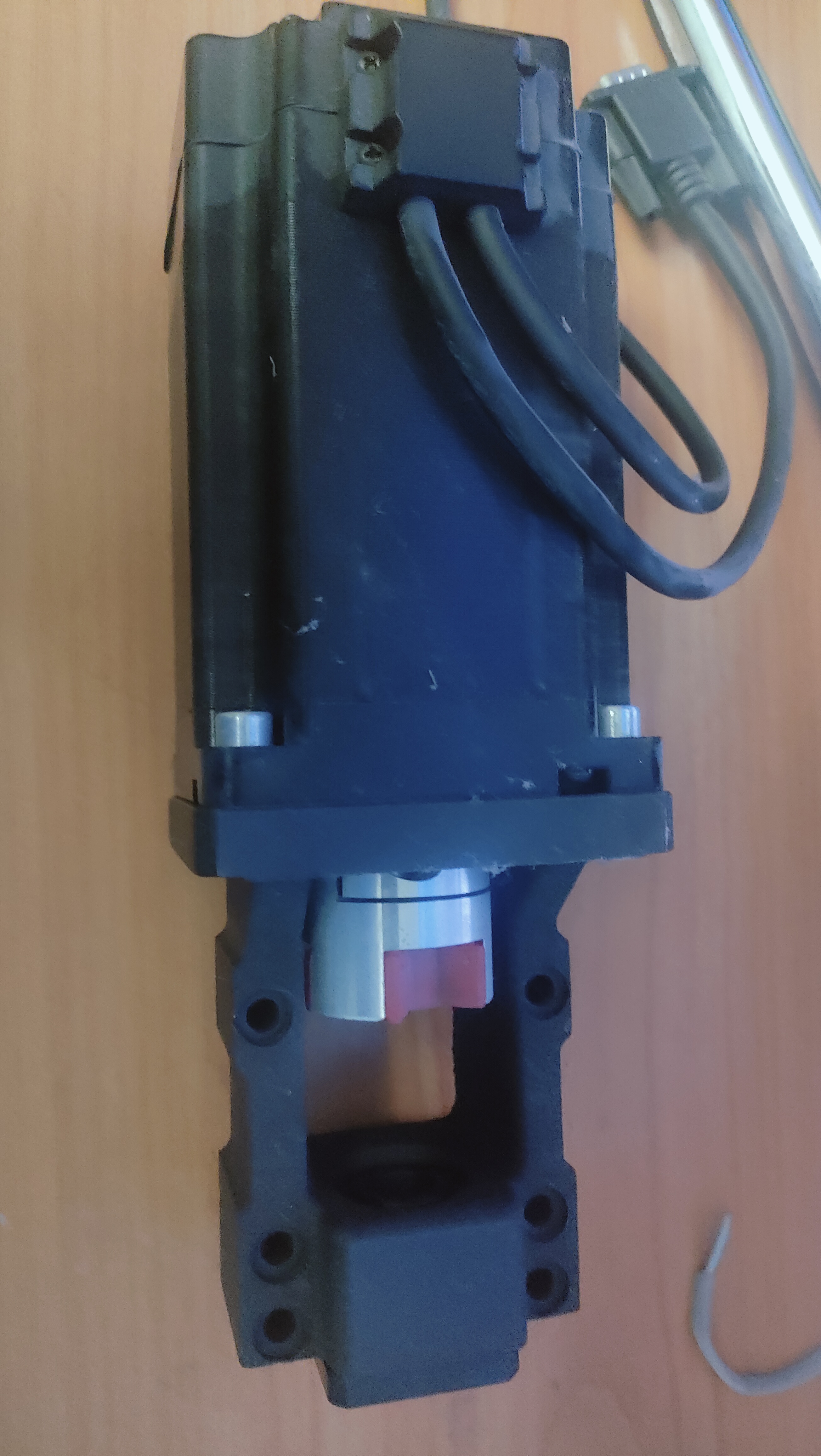

Такие опоры думаю самые без геморойные.
Не надо ловить соосность двигателя и винта.

flexope4atnik писал(а): ↑01 янв 2024, 20:14 Такие опоры думаю самые без геморойные.
Без всяких там подробностей выбор ободряю.
гражданинъ
Сообщения: 1034
Репутация: 170
Re: Вопросы по станку из профиля
Сообщение гражданинъ »
flexope4atnik писал(а): ↑ Такие опоры
Опоры годятся !
Теперь пустячок ,вписать их в конструкцию ,с винтами и кронштейнами гаек (для 20й ШВП требуется 50 мм высоты плюс зазор ,если не врезаться в плиту зетки ). И по "двигать " каретку в крайние положения ,будет видно 10 мм ,80 или просто не доедет до края !

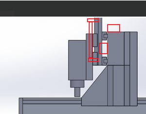

А за чем выход фрезы за стойки портала ? Для автосмены ,бывает,делают .
На верное я путаю ? Выход за длинный габарит стола ? Тогда не стоит беспокоиться ,добавится ШВП (2 шт) и кронштейн шпинделя , но так ни кто не делает !
flexope4atnik
Зарегистрирован: 05 апр 2021, 09:18
Настоящее имя: Симченко Владимир Васильевич
Сообщение flexope4atnik »
гражданинъ писал(а): ↑ Выход за длинный габарит стола
Да, верно. Плита спереди стола это т слот, удобно шипы и гнезда долбить.

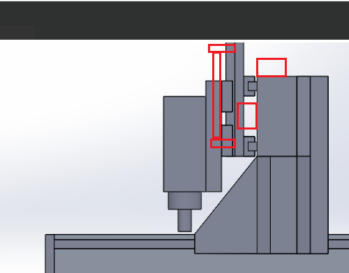

Сообщение voverrr »
Не пойму, с чего вы взяли, что шпиндель будет вывешиваться вперёд. У боковин портала же вон косынки вперёд выступают. Судя по картинке, он фрезой сантимов пять не доедет до ближнего края стола.
flexope4atnik
voverrr писал(а): ↑ пять не доедет до ближнего края стола.
Вот так лучше видно
Снимок1.PNG (2298 просмотров) <a class='original' href='./download/file.php?id=210206&sid=203516703da6b6cc43570a42541f22e4&mode=view' target=_blank>Загрузить оригинал (48.66 КБ)</a>

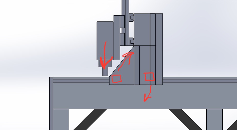

На каретки Y не будет ли вот таких разнонаправленных нагрузок?

voverrr писал(а): ↑ На каретки Y не будет ли
Так будет конечно, такие нагрузки в той или иной степени у всех портальников должны присутствовать. В момент врезания максимальная, потом сильно меньше.
Как мне кажется.

Либо фреза должна быть по центру кареток

voverrr
Сообщения: 225
Зарегистрирован: 07 июн 2019, 01:22
Репутация: 4
Настоящее имя: Vladimir Mironov
Откуда: Moscow
Сообщение voverrr »
Вот я себе когда проектировал, рассчитывал чтобы фреза была по центру кареток.
По идее всё равно у кареток какие-то шарики изнашиваться будут больше, какие-то меньше. Хоть по центру, хоть с выносом. Просто по уентру мне показалось, будет равносторонний треугольник усилий и наверное поустойчивее в целом.
