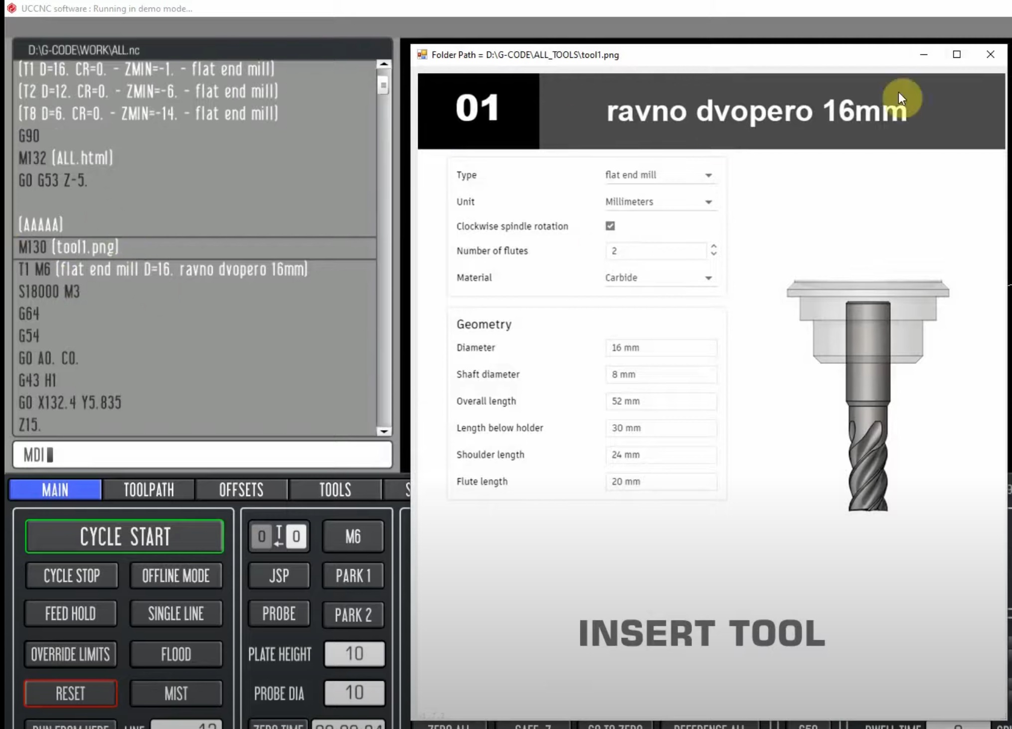

vtgmfg писал(а): ↑ то есть в CAM меняешь ключик и траектория смещается на радиус. и больше никаких признаков в УП для того чтобы ЧПУ понял что это G41 D надо трактовать по другому я не наблюдаю. а это авария.
а таблицы инструментов? ведь надо вручную следить чтобы в САМ и ЧПУ все было синхронно. а если не все инструменты помещаются в магазин? в общем тут как то все плохо.
Все эти возможности есть в большинстве нормальных чпу, просто вы(большинство) не пользуетесь или не хотите разбираться, либо денег отдавать чтоб вам настроили пост/чпу. Вот например даже в том же линуксе. https://linuxcnc.org/docs/html/gcode/g- ... de:g10-l10
Если вы пользуетесь каким то дефолтным постом аля для mach3, естественно там нет ничего. Ну почитайте мануал и допишите вы пару строчек, чтоб пост выводил эти данные, и сообщение писал статусное, в чем проблема то...
2023-12-27 16-27-19.jpg (3672 просмотра) <a class='original' href='./download/file.php?id=210130&sid=619d47416ffbc5377d0cad71cd8b677b&mode=view' target=_blank>Загрузить оригинал (90.29 КБ)</a>
2023-12-27 16-36-55.jpg (3672 просмотра) <a class='original' href='./download/file.php?id=210131&sid=619d47416ffbc5377d0cad71cd8b677b&mode=view' target=_blank>Загрузить оригинал (338.51 КБ)</a>
Конкретно мой пример именно по этому вопросу - у себя в кам когда включаю компенсацию - пост сам заполняет правильно таблицу инструмента что бы невозможно было перепутать, и добавляет коммент где описан тип компенсации и все геометрические данные фрезы, ещё и картинку её прикрепляет для наладки. Мне только остается саму величину износа подправить если нужно. при м6 автосмене в чпу окно вылезает с этими данными, чтоб ты как наладчик другого ничего не вставил. это в uccnc, в линуксе аналогично есть для примера даже(не в аксис), и есть плагин для синхронизации таблиц инструментов.
И это всё бюджетное чпу...

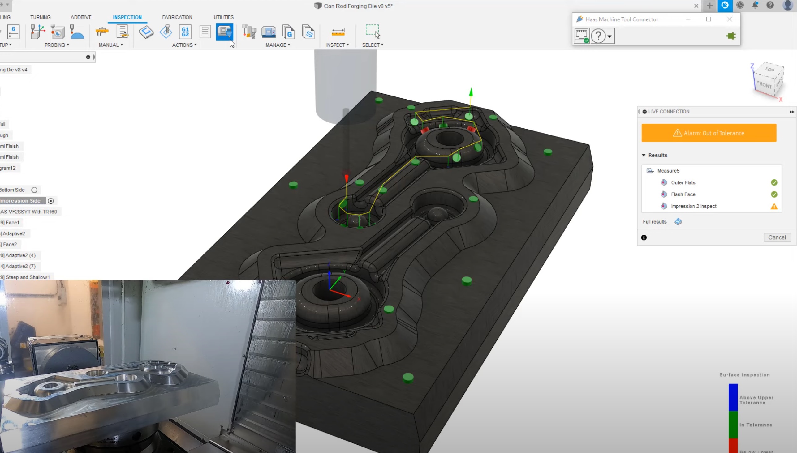

vtgmfg писал(а): ↑ по идее от изготовителя ЧПУ могла бы быть какая то утилита которая бы это делала для конкретной CAM перед созданием УП.
а когда покупаешь нормальный станок, что то на сименсе, датрон(в котором кстати вообще не g-код) или хаас например - так и есть - у тебя там будет нормальный даже базовый пост для него(говорю про аутодеск, там самая большая база постов под распространенные станки, в солидкаме увы нет такой практики, там любят это отдельно продавать), в самом каме есть machine live connector, можно читать и записывать параметры циклов, загружать данные в станок, и получать обратно, например вывести результаты измерений и сразу видеть в каме где ты в допуски не попадаешь.
Тут ещё нюанс, что это не проблема чпу - они все возможности дали, а проблема конкретно производителя станка, если он этого не делал под конкретную модель. Если готов доплатить, то много кто этим занимается, и напишут тебе пост под любой станок кам, с нужным функционалом.

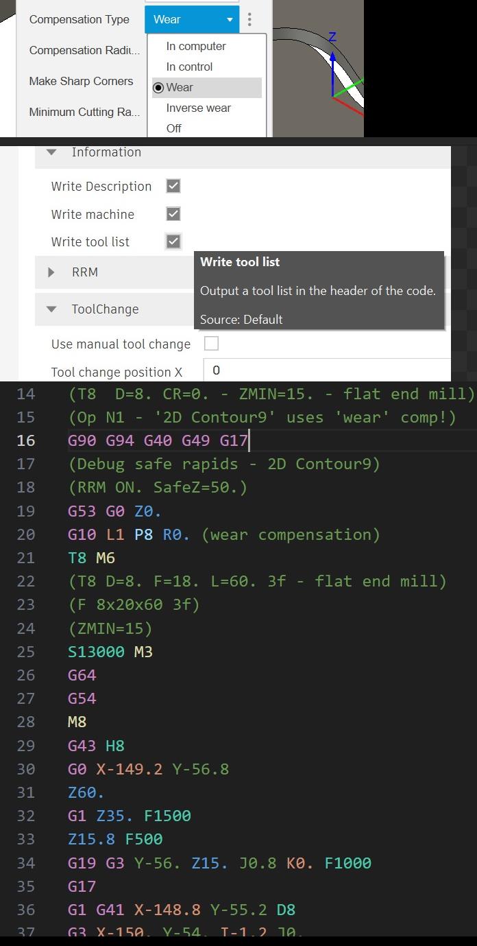

2023-12-27 17-04-09.jpg (3672 просмотра) <a class='original' href='./download/file.php?id=210132&sid=619d47416ffbc5377d0cad71cd8b677b&mode=view' target=_blank>Загрузить оригинал (444.26 КБ)</a>
и кстати. если ты посмотришь книжки, инструкции, рекомендации производителей - почти везде рекомендуют использовать только коррекцию на износ, а не на полный радиус - его сложнее контролировать, сложно предсказать как чпу будет подвод дорисовывать, могут получиться перехлесты траектории, и все говорят что это верный способ когда нибудь упороть деталь. С коррекцией на износ(эквидистанта только на размер коррекции) ты всего этого избегаешь.

hmnijp писал(а): ↑ просто вы(большинство) не пользуетесь или не хотите разбираться,
я пользуюсь коррекцией на износ - это как то нагляднее. В каких случаях удобнее коррекция на радиус мне непонятно. но то ли экспериментировал и забыл вернуть, то ли хз как но настройки коррекции рассинхронизировались хорошо что фрезил маленькую печатную плату и она получилась еще меньше.)
hmnijp писал(а): ↑ пост сам заполняет правильно таблицу инструмента что бы невозможно было перепутать, и добавляет коммент где описан тип компенсации и все геометрические данные фрезы, ещё и картинку её прикрепляет для наладки.
но это же только коменты? если вручную не переключить на станке - то будет фейл.
а по М6 оператору можно конечно показать кучу всего - но все что ему надо - это номер инструмента. ну может надо исключить номера 6 и 9 чтобы не перепутал. накой ему(мне) думать сколько там перьев? - поставил №3 помолился и нажал ентер.
hmnijp писал(а): ↑ есть плагин для синхронизации таблиц инструментов.
что с чем он синхронизирует если чпу это линукс, а УП делается например в соликаме? ну в принципе можно открыть доступ к этому файлу и поправить его. ну вот это да - это правильно. таблица должна быть одна
hmnijp писал(а): ↑ Если вы пользуетесь каким то дефолтным постом аля для mach3, естественно там нет ничего.
да - но он тоже уже подправленный. дефолтный например выдает только 6СК, а мне этого мало
hmnijp писал(а): ↑ и добавляет коммент где описан тип компенсации
ну можно это сделать - чтобы был комент. но это не защита от дурака - это надо чтобы ктото прочитал и врукопашную изменил настройку в чпу. так можно и СК указывать в коментах для наладчика.

vtgmfg писал(а): ↑ но это же только коменты? если вручную не переключить на станке - то будет фейл.
нет, G код заполняет таблицу инструмента. то есть если на износ - пост заполнии радиус 0, если на радиус коррекция, он выдаст радиус номинальный. Дальше плагин извлекает данные из коммента, из них там можно в таблицу инструмента коммент дописать, ну или в целом что угодно придумать, с открытыи api можно любые плагины на .net писать.
vtgmfg писал(а): ↑ что с чем он синхронизирует если чпу это линукс
скрипт берет файл тултейбл из кам, и пишет в файл тултейбл линуксцнц. получаем идентичную таблицу.
vtgmfg писал(а): ↑ но это не защита от дурака - это надо чтобы ктото прочитал и врукопашную изменил настройку в чпу. так можно и СК указывать в коментах для наладчика.
ну в моем случае - настройка это правильно указанный номинальный диаметр для компенсации, а пост его всегда пишет тот что нужно. то есть защита от дурака 100%ная. Ну про ск для наладчика, так и должно быть.

hmnijp писал(а): ↑ нет, G код заполняет таблицу инструмента. то есть если на износ - пост заполнии радиус 0, если на радиус коррекция, он выдаст радиус номинальный.
из коментариев? ну можно конечно. но комент это именно комент - это не команда. я тоже кое что извлекаю из коментов - время выполнения например.
так то да - можно заставить ПП вставить строку с wear и научить ЧПУ по этому слову реагировать.
и можно заполнить параметрами фрезы таблицу в станке.. но.. мне кажется что должно быть наоборот - вот есть фреза, она типа 5мм но по факту 4.99 (после замера) и вот это должно пойти в таблицу CAM домашнего компа и у меня в "магазине" станка фрезы не меняются от задачи к задаче как на производстве и процедуры наладки нет ибо это не поточное производство. я просто беру нужный номер. накой мне каждый раз новая таблица.
