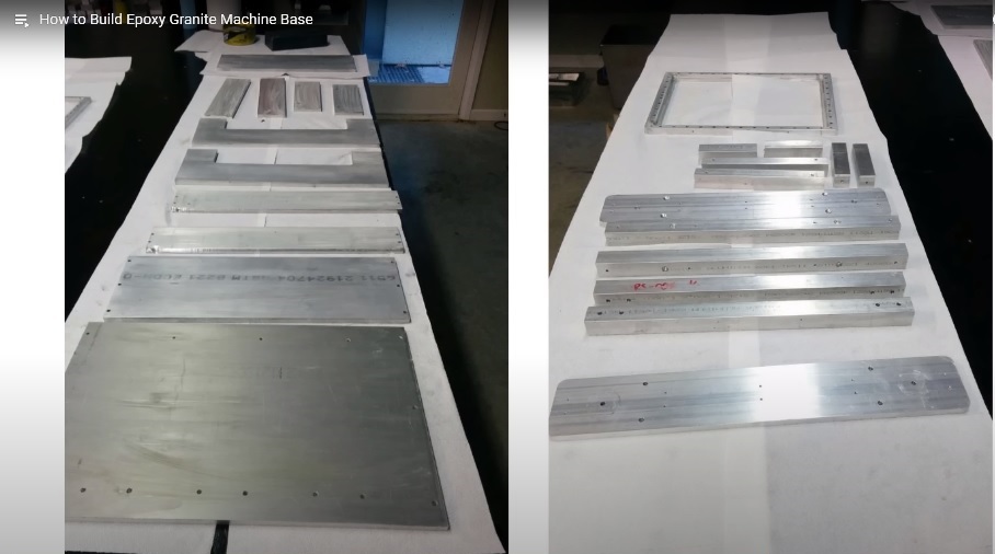

Нет уж. Я буду брать за основу нечто типа:
moxer.jpg (1056 просмотров) <a class='original' href='./download/file.php?id=209851&sid=f6477a23146989dd3f4d32f0909becb9&mode=view' target=_blank>Загрузить оригинал (64.74 КБ)</a>

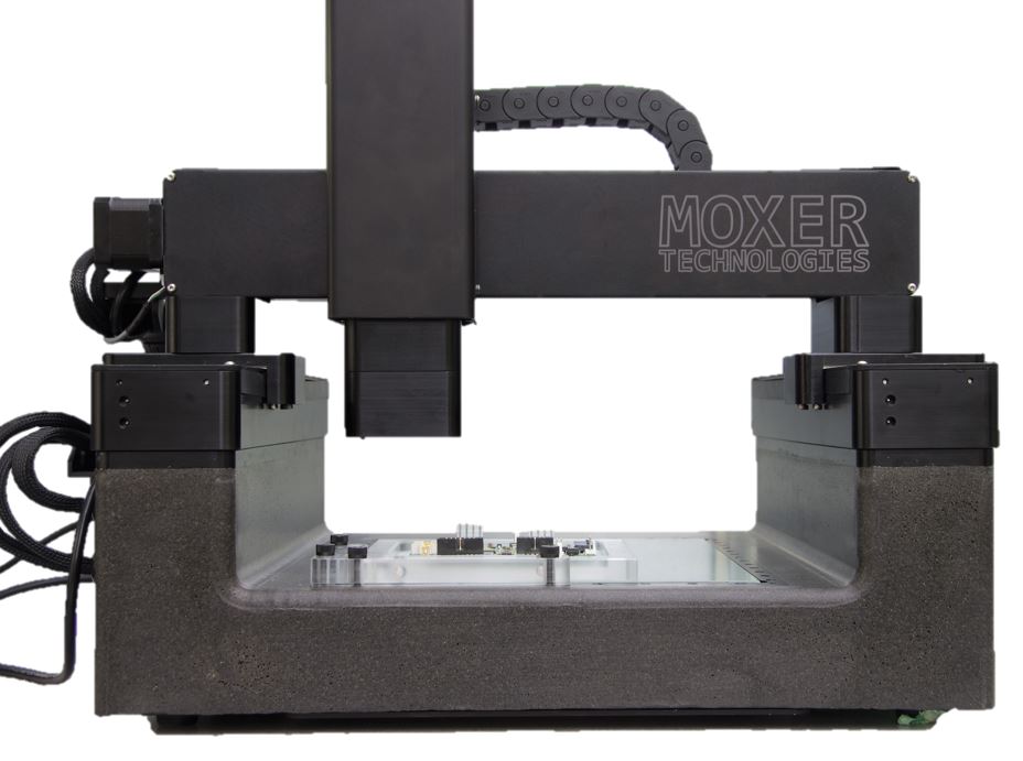

Если предположить, что детали выложены на листах А4, то размер его где-то 500х300.
moxer2.jpg (1044 просмотра) <a class='original' href='./download/file.php?id=209852&sid=f6477a23146989dd3f4d32f0909becb9&mode=view' target=_blank>Загрузить оригинал (89.07 КБ)</a>
Но никто ж не обязывает повторять размер в размер! Суть идеи в полимер-бетонной базе. Остальное "добавить по вкусу".
Автор дал подробные выкладки по технологии изготовления и рецепты смесей.

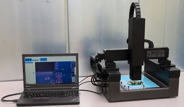

Кстати, нашел вид обсуждаемого станка рядом с ноутбуком:
moxer3.jpg (1032 просмотра) <a class='original' href='./download/file.php?id=209853&sid=f6477a23146989dd3f4d32f0909becb9&mode=view' target=_blank>Загрузить оригинал (52.22 КБ)</a>
Мне бы такой размерчик подошел. Кроме того, его конструкция более подходящая для СОЖ.

Курдль писал(а): ↑ его конструкция
популярная конструкция портальника - но кмк неэффктивно использована как раз масса (ну и цена за ней).
скажем так коэффициент масса/жесткость не очень.
Курдль
Сообщения: 1060
Репутация: 282
Откуда: Msk
Сообщение Курдль »
vtgmfg писал(а): ↑ но кмк неэффктивно использована как раз масса
А у какой конструкции коэффициент масса/жесткость эффективнее? У портала на высоких ножках?
sinkacnc
Сообщения: 127
Репутация: 38
Настоящее имя: Alexey
Сообщение sinkacnc »
Курдль писал(а): ↑ вид обсуждаемого станка рядом с ноутбуком
Тоже видел, но шпинделя на нем не увидел...
Курдль писал(а): ↑ А у какой конструкции коэффициент масса/жесткость эффективнее?
у 1310:) ему тупо рельс с швп не хватило
vtgmfg
Сообщения: 1325
Репутация: 77
Сообщение vtgmfg »
Курдль писал(а): ↑29 ноя 2023, 15:12
ножки и тут можно приделать.
вот у этих мощных "бортов" работает на полезную жесткость тот участок что непосредственно под порталом. а остальное неэффективная потеря материала. лучше бы его в стол пустить и в ноги портала.
понятно что борта "заодно" создают корыто. но это слишком дорогое корыто получается. да и не факт что это удобно. мне - точно неудобно было бы.
