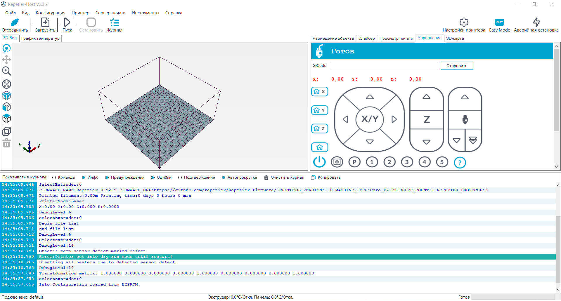

Последние 3 строчки в консоли появляются после ввода M501 и все больше никаких M92.
2023-11-12_143902.png (6315 просмотров) <a class='original' href='./download/file.php?id=209747&sid=b061c95804a7414a85b95ad6871d9228&mode=view' target=_blank>Загрузить оригинал (143.85 КБ)</a>
