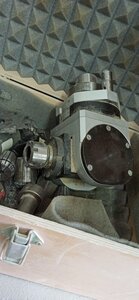

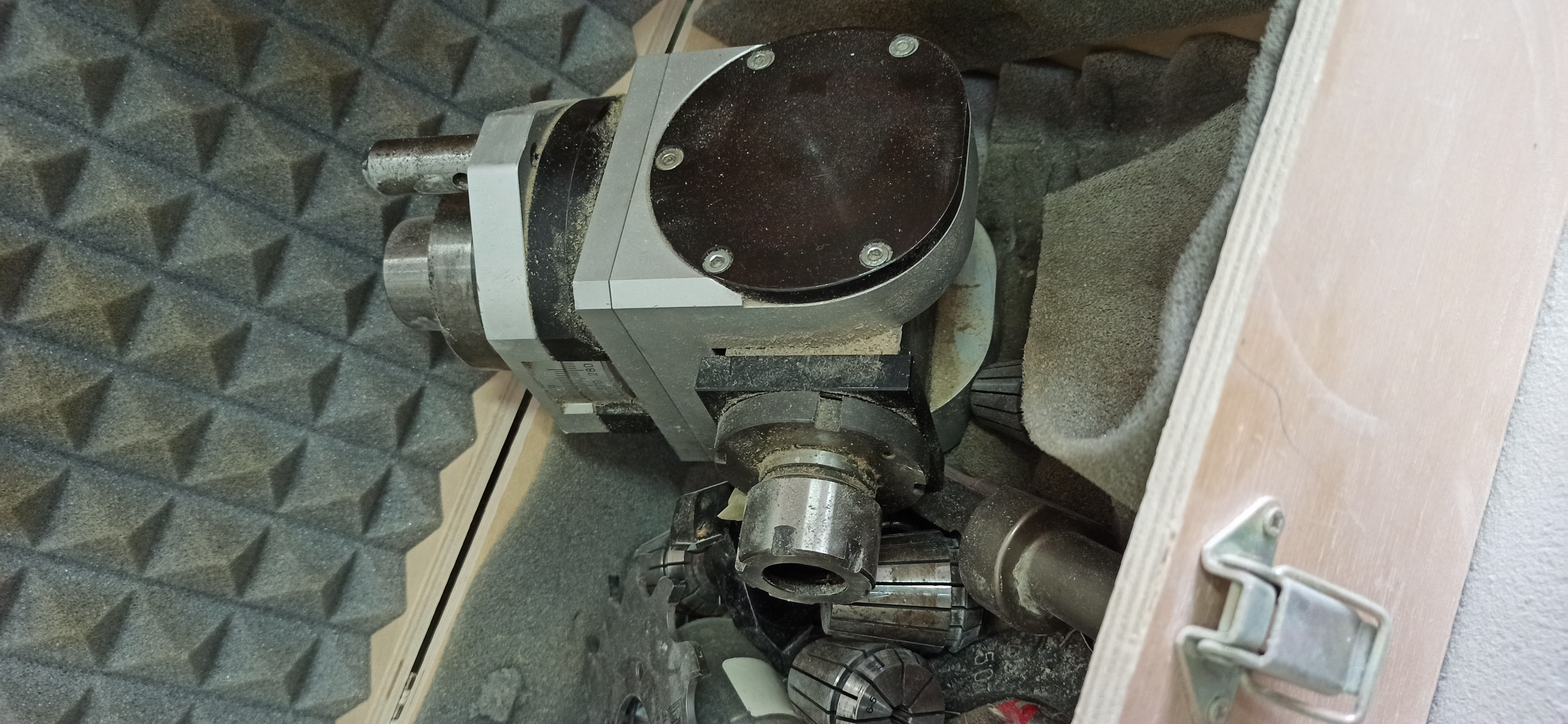

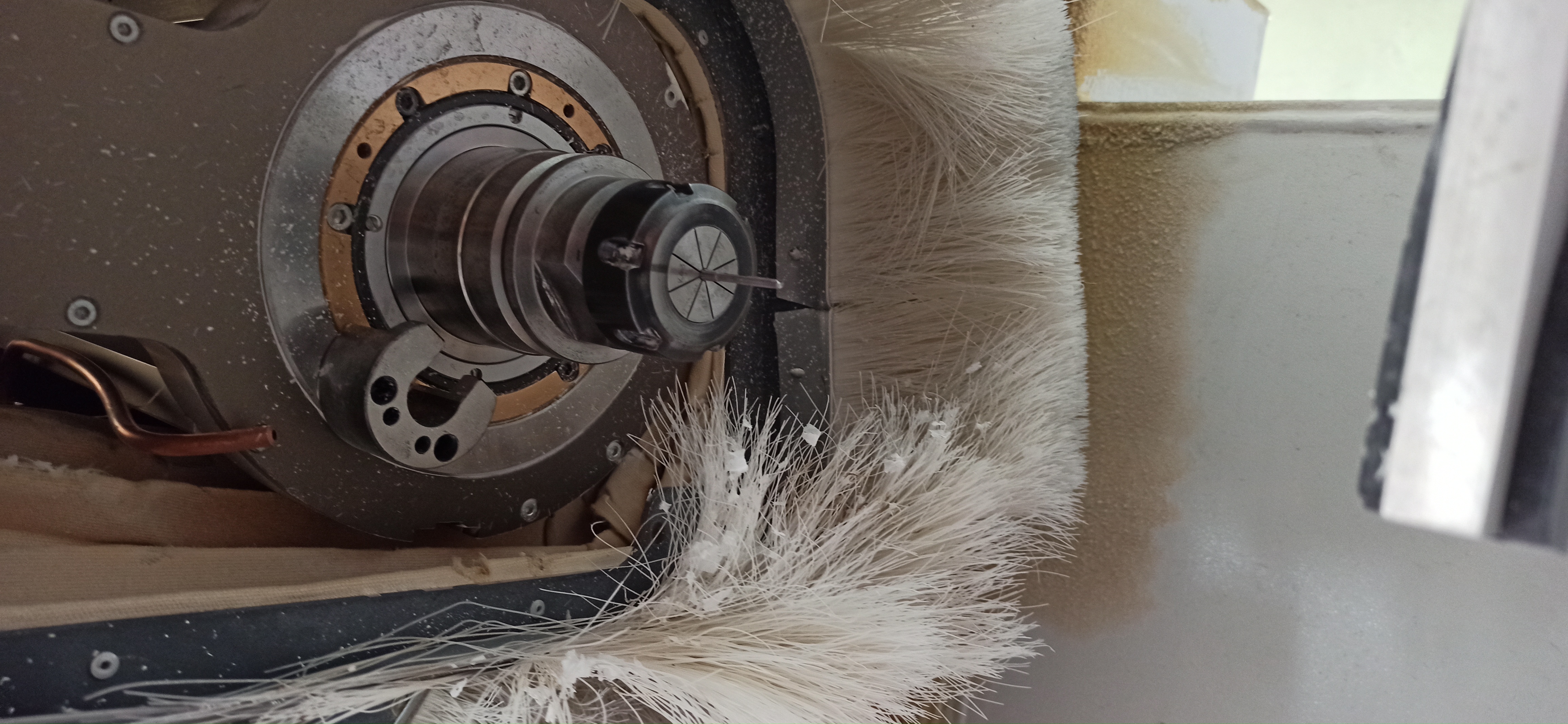

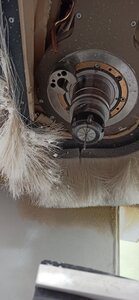

Добрый день, подскажите пожалуйста, как подключить ось поворота шпинделя? Станок busellato jet optima c1, ось стоит на одном месте, а должна поворачиваться на сколько мы понимаем, спасибо большое заранее за ответ!
IMG_20230912_134241.jpg (6678 просмотров) <a class='original' href='./download/file.php?id=209189&sid=cf5630bb2d4881ed55c7325517528be0&mode=view' target=_blank>Загрузить оригинал (3.02 МБ)</a>
IMG_20230912_134253.jpg (6678 просмотров) <a class='original' href='./download/file.php?id=209190&sid=cf5630bb2d4881ed55c7325517528be0&mode=view' target=_blank>Загрузить оригинал (3.03 МБ)</a>

Так она может и так подключена, у вас насадки-то для неё есть агрегатные, угловые и тп.? А так, напиши в программе С 90... 180 и посмотри, скорее всего повернется, упор изменит свое положение, но шпиндель не повернется

Ось С обычно поворачивается вокруг оси Z, работал на камнеобработке, была насадка для шлифовки кромки, деревяшечных центрах в видосах тоже видел вариации разные

Агрегат есть, но как его подключить не понятно.

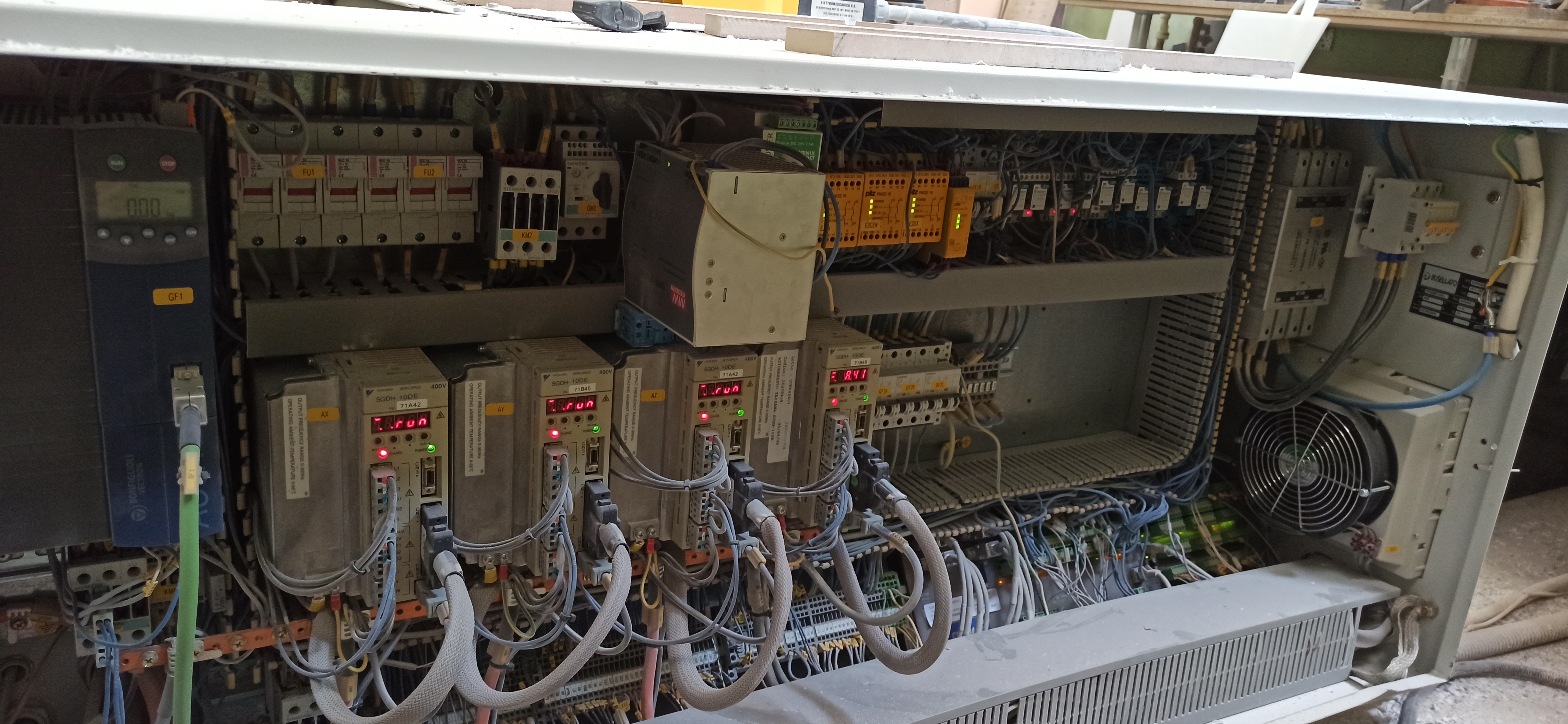

Смущает что на всех написано run, на трёх, а на 4 a.41 какой то.
В первом посте видно на фото
IMG_20230912_135548.jpg (6669 просмотров) <a class='original' href='./download/file.php?id=209191&sid=cf5630bb2d4881ed55c7325517528be0&mode=view' target=_blank>Загрузить оригинал (3.32 МБ)</a>

На камне был свой софт, там и указывали насадку, в других прогах не скажу, думаю ещё те танцы, поэтому могу лишь посоветовать изучать плотно ПО которое шло к станку, там скорее всего есть, раз предусмотрено, на обум крайне не советую - загубите оборудование, у нас француз приезжал обучал работе на станке, настройке, и прочее. Каждый изготовитель станков часто вносит свои фишки и в других их вы можете не встретить, да ещё и пост может быть написан под какой-нибудь вин ХР ( имею ввиду программы на ХР, которые могут запросто не идти на вин7 или новее, сам сейчас работаю в альфе 14, потому что в новых версиях старый пост не поддерживается, а полезностей в новых версиях много, вот и приходится колдовать частенько)

Вручную поворотная ось никак не поворачивается даже вручную, там может что то быть вставленно или ещё чего что не даёт провернуть ее?
