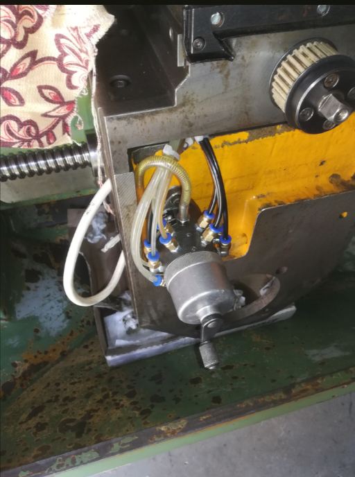

Примерил смазочный насос С18 на 12 выходов на место где были дозаторы, подходит в принципе и работал хорошо ранее. Дозаторы плохие, нормальной работы не мог добиться, вариант ставить китайские только поштучные типа латунного торчка. На родных выбито 4, скорее всего 0,04см3/цикл.
Или С18 оставить раз подходит, но он мешает защите планчатой немного, но ограждения ремня Х нет и можно просто отодвинуть скользун для планчатой защиты чтоб не задевало ручку насоса.

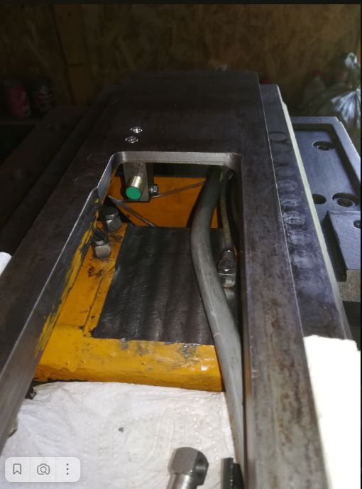

Я тоже перенёс, посвятил выходные. Затолкнул кабель 14 жил+кабель на мотор с кабелем энкодера и кабелёк датчика дома Х, датчик с ШБ взял так как провод длинный.
Выпилить лобзиком для увеличения хода Х можно, но надо расфрезеровывать чтоб гайка не упиралась низом. Сдёрнул суппорт и заделал, дуреть не стал, 35 мм добавил. Пришлось на 8 мм переносить штуцер смазки гайки. Поставил датчик внутрь на клемном зажиме, удачно получилось.
Насос смазочный С18 поставил, бачок от классики с ГТЦ, качает хорошо.

Датчик Х.JPG (3905 просмотров) <a class='original' href='./download/file.php?id=208079&sid=71960969d19102bd31979788984ebcff&mode=view' target=_blank>Загрузить оригинал (49.4 КБ)</a>
Насос смазочный.JPG (3905 просмотров) <a class='original' href='./download/file.php?id=208080&sid=71960969d19102bd31979788984ebcff&mode=view' target=_blank>Загрузить оригинал (61.91 КБ)</a>

отлично получилось!!! я сдергивать не рискнул каретку. кстати что там за наделки с завода стоят на основных направляющих? Какойто компаунд должен быть залит поидее.

Power968 писал(а): ↑ Какойто компаунд должен быть залит поидее.
Да, что-то чёрное и скользкое, такой материал у МС12-250 на призмах Z.
Суппорт сдёрнуть как коробок спичек открыть))) сначала по вашему методу хотел пересверлить гайку, но потом решил таки увеличить ход чтоб осевое что-то ещё поставить назад можно было, добавил 35 мм всего чтобы каналы смазочные на поперечке не открывались.

Родную маслостанцию не буду ставить, громоздкая, сделаю на АИР56 180/1350 из закромов и смазочном насосе С25 маленькую. Насос давит до 0,25МПа, где-то валялся распределитель четырёхлинейный с открытым центром типа ВЕ4 на плите, переключать скорости силы хватит. Та 990-я что у меня умеет переключать 2 ступени редуктора.
